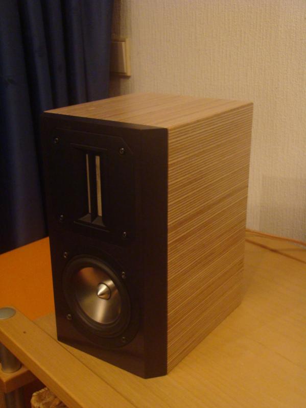

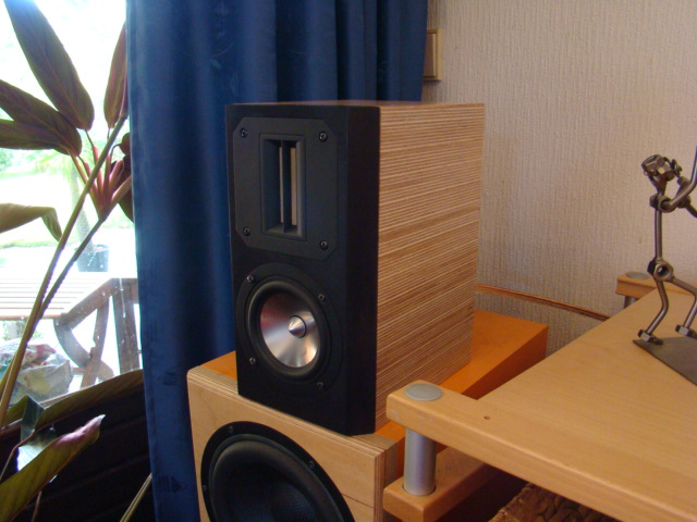

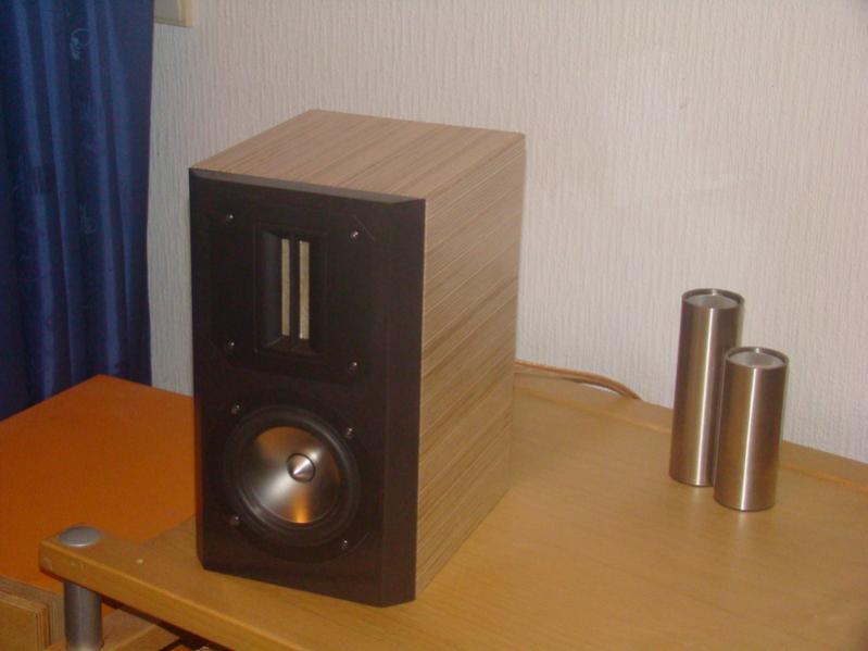

    Wollte euch nur kurz meine neuen Aria MHT vorstellen. Da meine MHTs defekt waren und ich neue besorgen musste, dachte ich mir, ich könnte aus meinen Visatoms ein Paar Aria MHT basteln. Die Visatoms sollten mittelfristig eh gegen andere geutauscht werden. Die kleinen Aria MHT werden dann später in die Kücher oder in das Arbeitszimmer wandern.
    Ziel des Gehäusebaus war es, einmal etwas neues zu versuchen. Ich erinnerte mich an eine Box, die in der HH vor einigen Jahren vorgestellt wurde. Das Gehäuse wurde von Theisges und Mohlitz (oder so) hergestellt und bestand aus MPX-Streifen. Diese wurde so angeordnet und wieder verleimt, dass die Schnittkanten die Oberfläche bildeten.
    Und so habe ich es dann auch gemacht.
    Die Front habe ich von Speakerspace fräsen lassen. Sie ist aus schwarz durchgefärbten MDF. Front und Korpus habe ich mit PU-Möbellack lackiert in Seidenmatt.

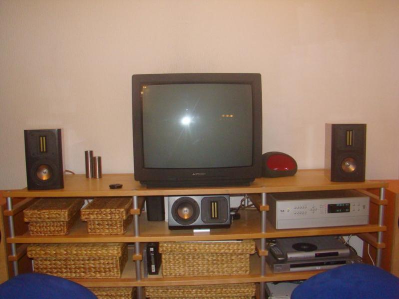

              nach über sieben Jahren VisaTom brauche ich mal ein wenig Veränderung, Klanglich haben sie mich nie enttäuscht. Eher schon die Arias. Für ihre Größe spielen sie echt toll, gegen eine mittelgroße Spitzen 3-Wege Box kann sie aber nichts ausrichten. War mir eigentlich auch schon vorher klar. Die Arias sollen die VisaToms ja nicht ersetzen, sondern in die Küche oder das Arbeitszimmer mit Sub-Unterstützung ziehen. 2 TIW200 habe ich ja noch über.
              Vermutlich werden es zwei Subs, im Design der Arias. Die Breite wird beibehalten, die Tiefe auf 25cm erweitert. Das ergibt etwa 20l geschlossenens Volumen.

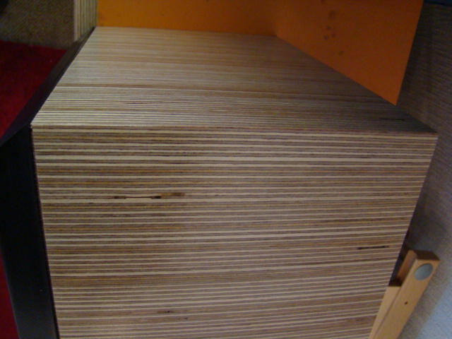

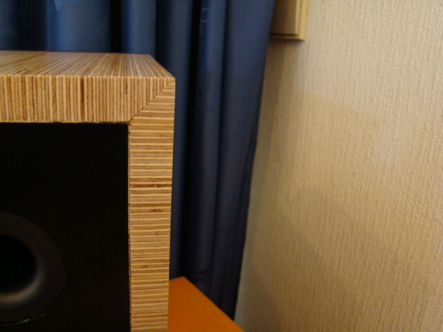

                Über eine Gehäuse in dem Design denke ich auch schon seit längerem nach. Bisher hat mich eigentlich nur der hohe Multiplexpreis und der große Verschnitt abgeschreckt, der bei Zwei Standlautsprechern anfällt.
                Wie hast du das mit der Oberseite (Keine ebene Holzmaserung, sondern die einzelnen Schichten sichtbar) gelöst? Hast du die Streifen an der Kante auf Gehrung geschnitten?
                Könntest du eventuell bitte nochmal ein Foto der Kanten oben machen?

                  Der Preis für das MPX hielt sich sehr in Grenzen. Die Gehäuse sind nur unwesentlich teurer geworden als hätte ich das Gehäuse normal mit MPX Platten aufgebaut.
                  Richtig Teuer wird es, wenn man keine Leisten herstellt, sondern ganze Platten nimmt, übereinander leimt und das Innenleben heraussägt.
                  Den Deckel und die Seitenteile habe ich auf Gehrung gesägt, wie man auf dem Bild von der Rückseite sehen kann. Beim Boden habe ich mir diesen Aufwand gespart, sieht man eh nicht.
                  für das nächste Mal werde ich aber Buche MPX nehmen, Birke MPX scheint ein etwas helleres Deckfurnier zu haben. Deswegen sieht man immer alle 2 cm einen helleren Streifen. Ich könnte mir vorstellen, dass das bei Buche nicht so leicht zu erkennen ist, wo die Leisten aneinandergleimt wurden.
