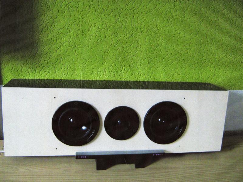

    Heute ist er nun angeschlossen

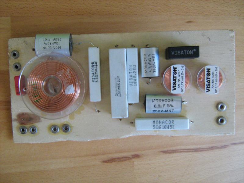

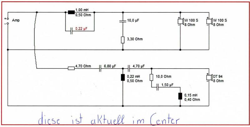

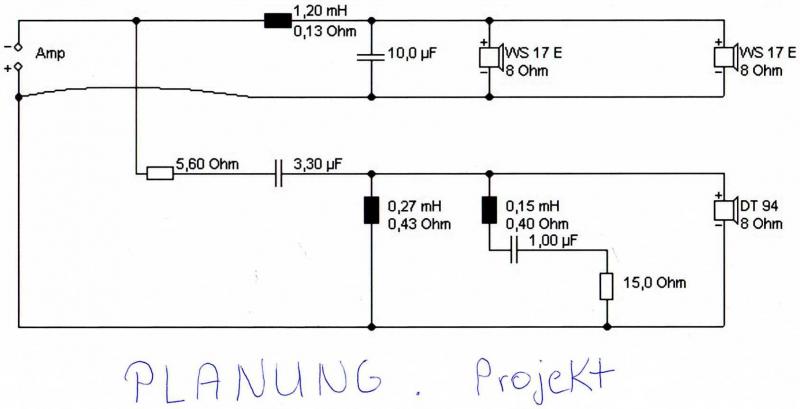

    CENTER : ARIA II LIGHT mit DT 94 und entsprechender Weiche .
    19mm MDF, Seiten und Rückwand sind hochglänzend schwarz foliert, die Front aus unbehandeltem HOLZ.
    Die Weiche ist auf einem Holzbretchen entstanden, das in 2 Teilen seitlich im Gehäuse liegt.
    Die Bassreflexöffnungen sind auf der Rückseite angebracht, sowie ein solides Anschlußterminal.
    In Zukunft sind zwei Standlautsprecher geplant die im Preis/ Leistungsverhältnis
    auch ein Schnäpchen werden sollen.
    Die DT94 8ohm mit 2X W17Emit8Ohm sollen dazu in einem Gehäuse vereint werden.
    Gute Ansätze bezüglich der Weiche habe ich hier schon im Forum gefunden.
    Die jetzigen Hauptlautsprecher sind die NS-G 30 von Yamaha mit Weiche aus der
    ALTO I.
    Visaton Clou wäre in Zukunft auch planbar, jedoch möchte ich wie im Center die DT94 verwenden.
    Wer kann mir aushelfen mit der WEICHENSCHALTUNG ?

        Hier mal der Center....http://www.visaton.de/vb/attachment....1&d=1310992876.

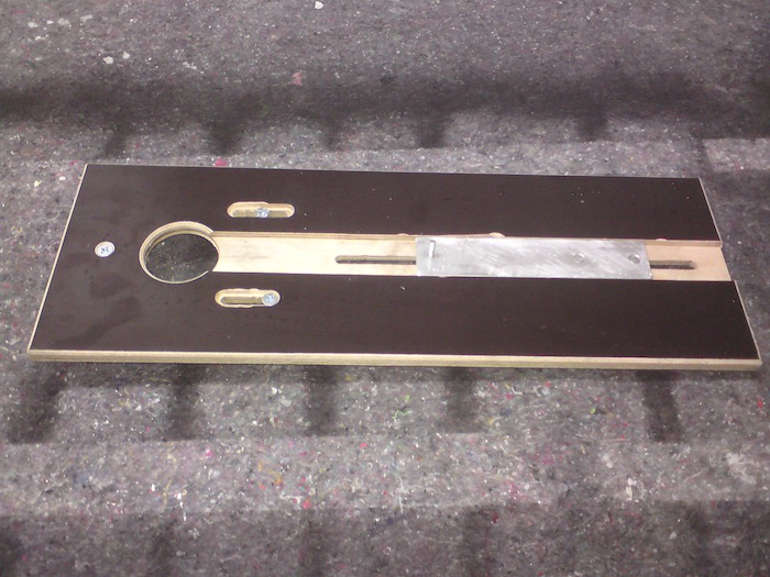

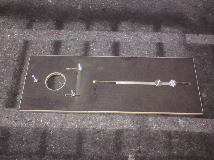

          Ich glaube Du könntest eine Oberfräse gebrauchen
          • Marco83
            • 28.03.2008
            • 577
            samt Fräszirkel (geht selber zu bauen) und etwas längerer Kopierhülse, die schadet nie! Vor allem wenn man mal anfängt Gehäuse in mehr als 22mm Wandungsstärke zu bauen.
            Die beiliegenden Kopierhülsen sind meist nicht so prall.

              Zitat von Marco83 Beitrag anzeigen
              samt Fräszirkel (geht selber zu bauen)...
              Ja, habe ich heute auch gemacht, kann ich nur empfehlen, nie wieder Kreise schneiden
              mit der Stichsäge!!!

                Das mit dem Einlassen der Chassies wäre kein Problem, Werkzeug habe ich dafür.
                Wenn mein nächstes Projekt in Angriff genommen wird und klanglich die Erwartungen
                mit den Frontlsp.dann erfüllt sind, werde ich nachbessern. Ebenso werde ich die seitliche Folierung gegen matten schwarzen Lack ersetzen, dazu werde ich sie dann
                fürs Lackieren vorbereiten und dem Lackierer meines Vertrauens geben.
                Mich würde interessieren ob ich die Weiche des Centers dann genauso gestallten kann, wie die geplanten CLOU mit DT 94.
                Hier mal die http://www.visaton.de/vb/attachment....&d=13110608842 Vorschläge:
                Bin für jede Hilfe dankbar...
