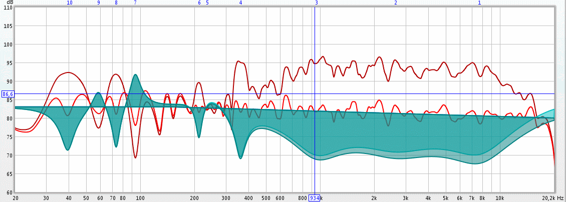

        Ich hab mich inzwischen mit den PEQ-Funktionen des KX-DSP auseinandergesetzt. Tolle Sache sowas!
        Meine Hörplatz-Messungen aus ARTA exportiere ich dazu und lade sie in Room EQ Wizard. Damit kann man grafisch unterstützt die einzelnen Filter setzen (die Automatik hat mich jetzt nicht sooo überzeugt). Nach setzen von einer Handvoll Filtern kommt dann sowas raus wie in der Anlage 1. Auch des Setzen einer Zielkurve ist hier möglich.
        Übertragen muss ich das dann per Hand in einzelne Filtermodule des KX-DSP, zu sehen in Anlage 2. Die weiteren Module die zu sehen sind, sind Teil einer testweisen Rear-Konfiguration. Die kompletten Einstellungen kann ich speichern und später zum Vergleich wieder laden.
        Bei der Frage, was zu korrigieren ist, bin ich mir noch nicht ganz schlüssig. Man liest immer, Senken im Bassbereich sollten nicht korrigiert werden, weil das zu viel Verstärkerleistung braucht... Solange das Peakmeter innerhalb des DSP aber nicht ins Clippen gerät brauch ich mir da aber denk ich keine Sorgen machen. Ich versuche, alles auf die Zielkurve "draufzubügeln" und hab damit bis jetzt keine negativen Konsequenzen bemerkt.
        Im Mittelhochtonbereich setze ich nur breitbandige Filter - macht hier glaub ich keinen Sinn, jeden kleinen Peak zu behandeln.

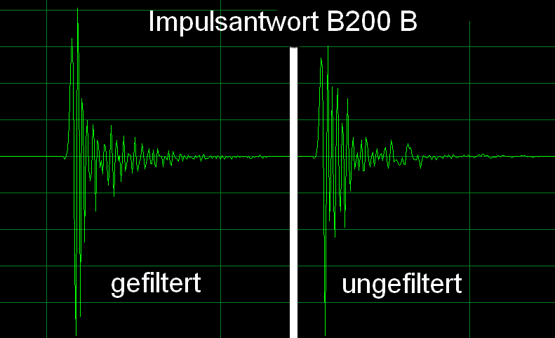

                  Ein kleines Update:

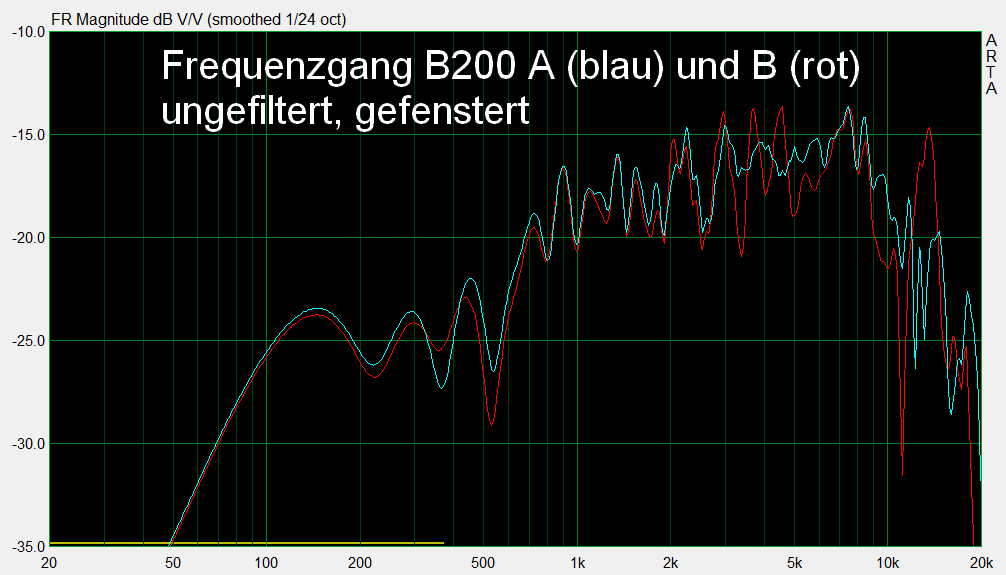

                  Da ja nun zwecks Studium ein Umzug anstand, mussten natürlich auch meine Boxen mit. Da ich dabei die Boxen sowieso neu einmessen musste, bin ich bei der Gelegenheit auch ein Problem angegangen, das mir schon seit längerem aufgefallen war: Phantomschallquellen, die genau mittig sein sollten, erschienen mir immer eher unscharf und nicht ganz in der Mitte, sondern in die Richtung eines der beiden B200 gerückt. Vertauschte ich die B200-Kisten, so ging die Tendenz in die andere Richtung.
                  Dies führe ich darauf zurück, dass die B200 nicht ganz exakt identisch sind (Fertigungstoleranzen), wie auch die Messung zeigt. Schon an der Impulsantwort kann man erkennen, dass der eine B200 (ich nenne ihn mal "B200 B") sichtbar länger ausschwingt als der andere (B200 A).
                  Auch im Frequenzgang sieht man das in Form von relativ starken Resonanzen im kHz-Bereich, die so lange zum Ausschwingen brauchen:
                  Das verzögerte Ausschwingen von B200 B kann meiner Meinung nach für die verschobene Ortung verantwortlich sein.

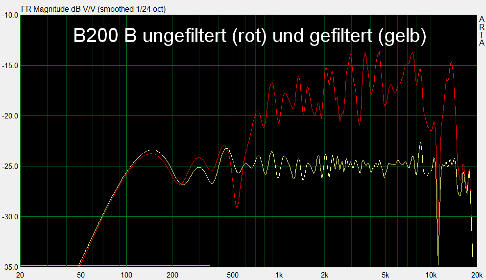

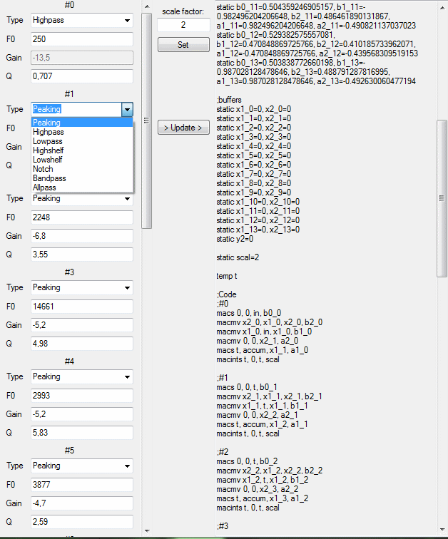

                  Es gilt also, diese Resonanzen möglichst zu eliminieren. Ich habe mich schon seit einiger Zeit gefragt, ob es möglich wäre, das per DSP zu bewerkstelligen - mit IIR-Filtern sollte das zumindest der Theorie nach klappen, da diese Filter minimalphasig sind, so wie es auch das Chassis im Idealfall innerhalb seines Übertragungsbereiches ist. Und mit meiner Audigy2 mit KX-Treibern hab ich ja einen frei programmierbaren DSP zur Verfügung.
                  In der Praxis benötigt man aber ziemlich viele Filter dazu. Die Standardfilterplugins, die bei den KX-Treibern dabei sind, fressen ziemlich viele Ressourcen, weshalb dem DSP meiner Audigy2 relativ schnell die freien Register ausgehen. Da hieß es also erstmal selber Hand anlegen. Also mit der Hilfe einiger Formeln von musicdsp.org einen eigenen IIR-Filter für den DSP zusammenassemblert, der nur das theoretische Mindestmaß an Ressourcen benötigt. Mit dem eigenen Plugin schafft der DSP ca. 70 IIR-Filter auf einmal, was wohl mehr als genug sein sollte.
                  Je nach Filter-Koeffizienten können das Peaking EQs, Hochpässe, Tiefpässe, Allpässe, Bandpässe, High Shelfs und Low Shelfs sein. Für die Berechnung der Koeffizienten (Excel war zu ungenau) hab ich ein kleines Hilfstool geschustert, das den DSP-Code mit passenden Koeffizienten in ausreichender Genauigkeit für einstellbare Filter generiert.
                  Berechnet werden die Filter mit Room EQ Wizard, in das der gemessene Frequenzgang aus ARTA importiert wird. Das schaut dann z.B. so aus:
                  Leider kann ich in meinen Räumlichkeiten nur ab ca. 300-400 hz zuverlässig messen. Da sich die zu behandelnden Probleme oberhalb abspielen, sollte das für meine Zwecke ok sein.
                  Room EQ Wizard spuckte dann für den B200 A 14 Peaking-EQ-Filter und für den B200 B (im Bild) 17 Peaking-EQ-Filter aus. Dazu kommen dann noch jeweils 2 Hochpässe für die Trennung zum GF. Die ganzen Filter hab ich in den Code-Generator eingefüttert. Den generierten Code dann in den DSP geladen und nochmal gemessen.
                  Ergebnis:
                  B200 B schwingt nun deutlich schneller aus:
                  Die Resonanzen, die nun elektrisch bedämpft sind, sollten also nicht mehr stören.
                  Frequenzgang ist auf +-1db linear im Übertragungsbereich:
                  Die Messungen vom B200 A nach Korrektur brauche ich eigentlich gar nicht einstellen - man würde ganz einfach so gut wie keinen Unterschied mehr sehen.
                  Der Hörtest ergab: Rein tonal hört man in Mono keinen Unterschied zwischen der "grob" und der "exzessiv" gefilterten Version. Im Stereobetrieb fällt jedoch deutlich auf: Die Ortung von Phantomschallquellen ist nun jedoch deutlich schärfer, stabiler und unanstrengender.
                  Fazit: Es lebe der DSP!

                        Feine Sache. Beachte aber, dass die Raumreflektionen bei der Messung zu Welligkeiten führen. Diese sollen nicht kompensiert werden. Nur solche Peaks egalisieren, die an mehreren Stellen im Raum (um den Hörplatz) auftreten. Beispiele hier:
                        Man sieht im 1. Beispiel, wie positiv die Entzerrung die Impuls/Sprungantwort verbessert.

                          Die Raumreflektionen habe ich durch die Fensterung ja ausgeblendet.
                          Ich kann zu Decke/Boden jedoch nur einen Abstand von ca. 1,2m einhalten, was bedeutet, dass ich nur ein relativ kurzes Fenster setzen kann - dadurch wird die Messung im unteren Bereich (<400 hz) ungenau. Oberhalb sollte aber alles paletti und ohne Raumeinfluss sein.
                          Der Hörtest besagte, dass ich den Einfluss durch den geraderen Frequenzgang und die bessere Sprungantwort (von einem B200 isoliert) nicht höre. Auf alle Fälle hört man jedoch die verbesserte Ortung von Phantomschallquellen, weil die beiden B200 jetzt eben quasi identisch sind und phasen- wie F-Gangmäßig zusammenpassen.
                          Die Hörplatzentzerrung ist wieder ein anderes Thema. Mir ging es quasi erstmal darum, dass die Treiber an sich ein möglichst identisches Signal ausgeben.

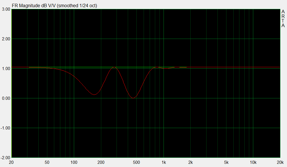

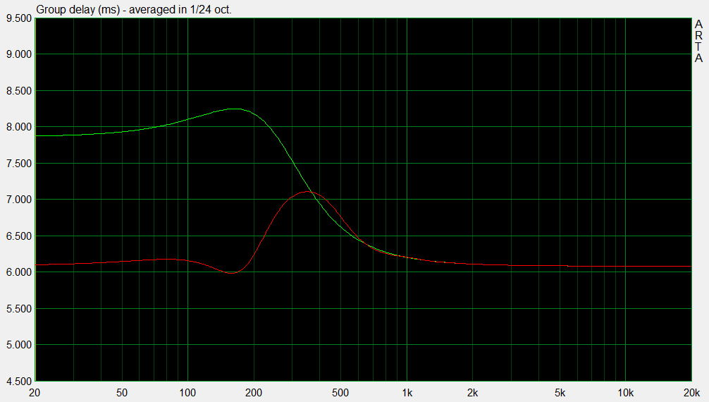

                              Wieder mal ein kleines Experiment mit dem DSP gewagt.
                              Und zwar habe ich mir diesmal über die Gruppenlaufzeit im Bassbereich Gedanken gemacht: Der Tiefpass der GF200 verzögert ja das Signal unterhalb der Trennfrequenz. Bei mir sind das ca. 1,8 ms (Trennung bei 250 hz).
                              Ich fragte mich ob das a) hörbar ist und b) korrigiert werden kann.
                              b) kann ich für mich beantworten: ja, mit FIR-Filtern hätte ich dieses Problem nicht. Für FIR jedoch reichen meine DSP-Ressourcen in keinen Fall aus.
                              Andere Methode: Die B200 mit einem entsprechenden Delay beschalten; dadurch passt natürlich die Phase im Übergangsbereich nicht mehr (in meinem Fall um 180° verschoben, da ich Filter 4. Ordnung verwende), was jedoch durch Invertieren/Umpolen weitgehend behoben werden kann. Kleine Unregelmäßigkeiten zeigen sich natürlich trotzdem, weil die Phase nicht überall hundertprozentig stimmt.
                              Um erstmal einen messtechnischen Eindruck zu bekommen hab ich Folgendes gemacht: Das Signal im DSP nach der Weiche abgegriffen, beide Zweige wieder zusammenaddiert und (PC-intern) in das Aufnahme-Device eingespeist. Mit ARTA gemessen - so kann ich quasi direkt die Wirkung eines DSP-Filters erfassen, ohne überhaupt aus dem PC rauszugehn.
                              Dann vor dem Addierer das Delay und einen Inverter geschalten, wieder mit ARTA gemessen. Ergebnisse:
                              Rot mit Delay am B200, Grün ohne.
                              Bis auf kleine, schmalbandige Schwankungen (man beachte die Skalierung) durch die nicht hundertprozentig passende Phase sieht das eigentlich ganz gut aus.
                              Dann hab wieder virtuell wieder die Lautsprecher "angeschlossen" und mit direktem Umschalten (wobei ich nicht wusste was gerade läuft) zwischen den Einstellungen verglichen.
                              Ergebnis: Ich war nicht in der Lage, rein gehörmäßig einen Unterschied zu hören. Die 1,8 ms Sekunden die der Bass "hinterherhinkt", scheinen unterhalb der (bzw. meiner) Hörschwelle zu liegen.
                              Ich hab in der Konsequenz die "normale" Einstellung wiederhergestellt, weil sie phasenmäßig korrekter ist und bis auf die GLZ ja theoretisch nur Vorteile hat.
