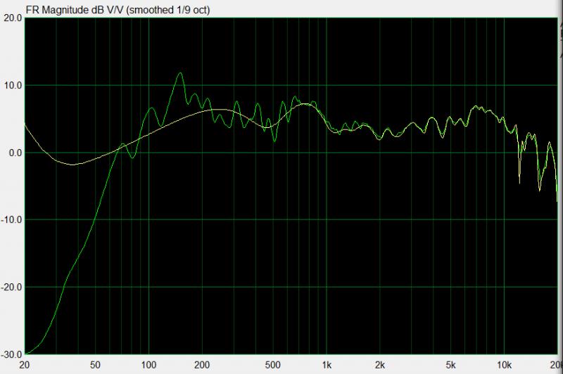

      F-Gang-Messung vom B200 gibts in der Anlage. Messabstand 1m, einmal gefenstert (gelb) und somit nur oberhalb von ca. 350hz gültig und einmal ungefenstert (grün), dafür leicht geglättet. Die Messung wurde MIT passiver Weiche und OHNE aktive Filter vorgenommen.
      Im Vergleich zu Boxsim gibts den Buckel bei 1,4 kHz nicht, dafür bei 750 hz. Oberhalb stimmts ziemlich exakt.
      Im Bassbereich (sofern man da der Messung trauen kann) fällt der B200 etwas früher ab als von Boxsim prognostiziert.

        Geh mal bei der Messung etwas weiter ran (so auf 0,5 m) um die Messuflösung beim Fenstern zu erhöhen und mach mal eine Winkelmessung, auch nach oben.
        Der Peak bei 750 Hz ist bei meinen Messungen nie aufgetreten. Könnte an der anderen Schallwandgestaltung liegen (gleicher Abstand nach oben und zu den Seitenkanten ist nicht so optimal).

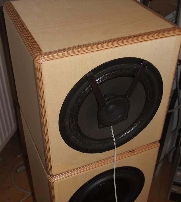

          ...anderer Verdacht: die Kammen für die B 200 sind würfelförmig, oder?
          Das sich ergebende Maß bei dem vorliegenden Volumen würde auf eine Resonanz im 700 Hz-Bereich schließen lassen.
          Wie ist denn die Kammer bedämpft?

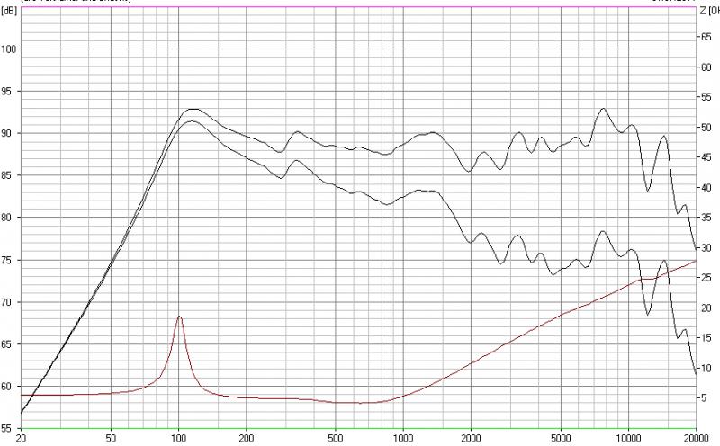

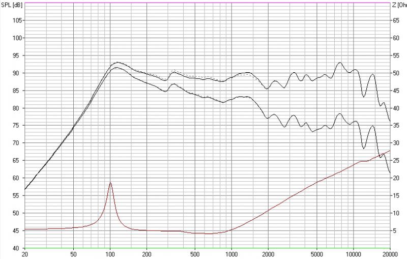

            Hmm, die andere Schallwandgestaltung halte ich als Ursache eher unwahrscheinlich... Der B200 bündelt so stark, dass er die Schallwand kaum "sieht". Wenn man in Boxsim den B200 mit der Schallwand der Solo100 und meiner Schallwand vergleicht, gibts lediglich Abweichungen <1 db (siehe Anlage; gestrichelt Schallwand der Solo100, durchgezogen meine Schallwand). Dass Boxsim da so danebenliegt glaub ich fast nicht, zumal das ja quasi das "Spezialgebiet" des Programms ist.
            Kammer-Resonanzen erschienen mir logischer und würde auch von der Frequenz her passen. Innen misst die Kammer 24,2 cm, ergäbe eine Resonanz bei 680 hz. Bin aber da auch etwas skeptisch... die müsste ich ja dann eigentlich auch in der Impedanzmessung sehen, oder?
            Der B200 wird von einer kleinen Matte Sonofil "geschützt", der Rest des Gehäuses ist relativ dicht mit Schafwolle gepackt, sollte also eigentlich schon ganz gut bedämpft sein.

                          Der Peak bei 750 hz scheint mir weiterhin weder von der Schallwandform noch von Kammerresonanzen zu kommen. Bei näherem Messabstand bleibt er unverändert, im Impedanzverlauf ist nix zu sehn.
                          Was mich aber wundert, ist, dass der bei den Messungen von Chaomaniac nicht aufgetreten ist - sind ja die selben (also wirklich die selben) Chassis...
                          Vielleicht weist ja die Membran des B200 auf dem relativ harten Luftpolster ein leicht anderes Resonanzverhalten auf als in der Solo100, wo das Chassis ja nahezu Free-Air läuft?
