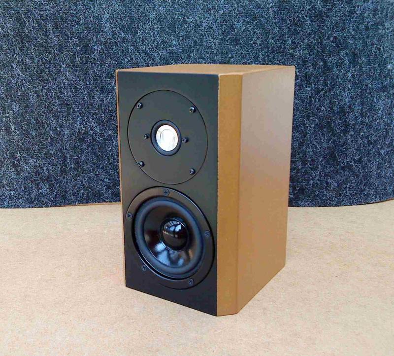

    ich möchte euch kurz meine Aria Light BF vorstellen. Ursprungsidee war der Wunsch nach einem gut klingenden Desktop Lautsprecher für den Schreibtisch, ausserdem wollte ich mal was mit dem BF45 machen. Also hab ich mir die Vi-Desktop aus der HH angeschaut. Da ich noch ein Paar W100S hier hatte habe ich schliesslich die verwendet.

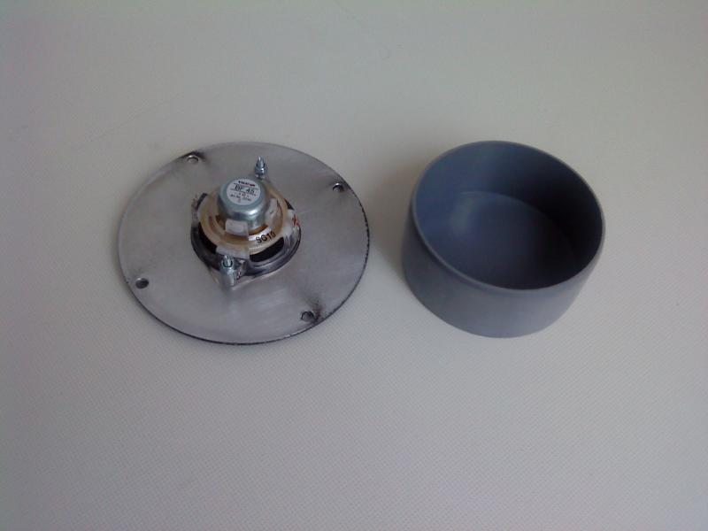

    Die Gehäuse entsprechen der Aria Serie. Um die BF45 vernünftig montieren zu können hat mir mein freundlicher Nachbar zwei Aluscheiben mit 104mm Aussendurchmesser gedreht. Als rückseitige Volumina mussten DN70 Verschlusskappen aus dem Baumark herhalten. So konnte ich die BF wie normale Hochtöner einsetzen.

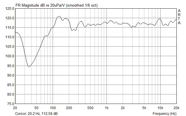

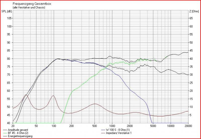

    Bei der Entwicklung der Frequenzweiche mit Boxsim habe ich wieder die Vi-Desktop herangezogen. Da ich aus Belastbarkeitsgründen die Trennfrequenz etwas höher angesetzt habe, die Bassreflexabstimmung der W100S andererseits etwas tiefer lag, war die Impedanzentzerrung im Bass entbehrlich. Beim Nachmessen mit Arta funktionierte der Übergang TT-HT sofort einwandfrei, lediglich den Sperrkreis vor den BF musste ich etwas nachbessern. Die Messung unter 15° ist noch etwas gleichmässiger als auf Achse, weshalb ich die unten angehängt habe.
    Zum Klang: ich war vom ersten Moment an erstaunt wie erwachsen die Kleinen aufspielen, sehr schöne räumliche Staffelung. Klar, echter Tiefbass fehlt, aber die Arias sind meilenweit von den üblichen Plastiktröten entfernt. Insgesamt eine leicht "englische" Abstimmung, ideal zum Langzeithören. Eine Kombi mit einem schalldruckstärkeren Partner als dem W100S wird für die kleinen BF nicht sinnvoll sein. Aber ein hervorragendes Auflösungsvermögen und Rundstrahlverhalten haben sie! Da müssen sich die BF nicht hinter 20mm Kalotten verstecken.
    Insgesamt bin ich -auch in Anbetracht der Kosten- echt begeistert. Jedem der hier was kleines kompaktes sucht, kann ich nur empfehlen auch mal den BF45 auszuprobieren.

    Toll gemacht, ganz nach meinem Geschmack. Die Idee mit der Frontplatte ist genial. Trotzdem die Frage, warum Du die Chassis nicht noch ein wenig weiter zusammengerückt hast? Grüße, Silvio

      ich hätte die Treiber auch ein klein wenig zusammengerückt.

          geschtrichelt:
          2,8cm näher..........ist der f-gang nicht mehr so regelmässig

            @Silvio & Timo: ich wollte bewusst die Chassispositionen auf der Schallwand genauso haben wie bei den anderen Aria Bauvorschlägen. Klar hätte man das noch etwas enger stellen können. Aber: falls es mit der Kombi wider Erwarten doch nicht geklappt hätte, wäre mir so noch der Ausweg über SC10N oder vergleichbares geblieben. Dazu: ich hab jetzt bei einer Trennfrequenz von 750Hz einen Chassisabstand Mitte-Mitte von 11,8cm, da müssen andere Konstruktionen erst mal hinkommen.

              Hallo, sie sehen gut aus, was ist das für eine Oberflächenbehandlung?

                  statt sich eine alu frontplatte zu drehen könnte man sich ja auch 2 defekte Hochtöner mit für den BF45 passender öffnug besorgen... gibts bestimmt in der bucht

                    @tuningpaul: die Gehäuse bestehen aus 16mm MDF, geschliffen und mit MDF-Spachtel nachgebessert, dann mehrere Lagen Wohnraum-Lasur Kiefer seidenglänzend (wasserverdünnbare Acrylbasis, aus dem Baumarkt), jeweils mit Zwischenschliffen. Zum Schluss schwarz seidenmatt aus der Sprühdose für die Schallwand.

                    @excysyr: nein, bei einer Trennfrequenz von 750Hz würde ich nicht mehr von FAST sprechen. Die Idee mit den alten Hochtöner-Frontplatten ist an sich nicht schlecht. Der BF45 braucht ein 41mm Loch, leider sind bei den HT-Frontplatten dann oft die Löcher von den Schrauben, welche die Chassis zusammenhalten, ungünstig im Weg.
