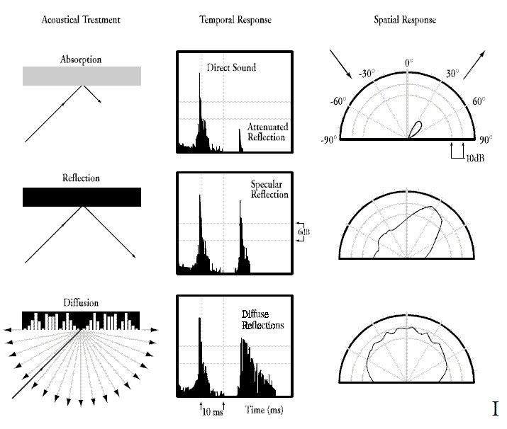

                      Hier ein Bild von dem führenden Diffusorhersteller RPG. Ich denke, damit ist sofort die Wirkungsweise und der Zweck eines Diffusors klar.
                      Kurz gesagt, es geht darum, diskrete Reflexionen zu minimieren ohne dabei den Raum komplett zu (über)bedämpfen. Es ist also erwünscht, ein diffuses Schallfeld zu erhalten.
