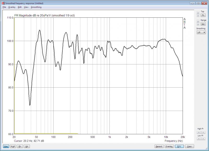

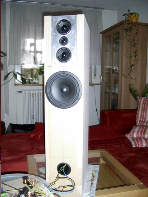

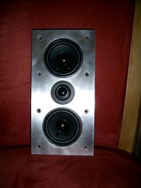

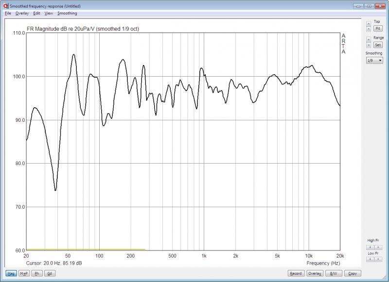

    Hier nun weitere Info's und Bilder zum Projekt. Ich hatte vor ein paar Jahren einmal die Gelegenheit einen älteren Cheap Trick zu hören. Es handelte sich um eine knapp über 20l fassende Konstruktion mit einem 13er TT von Monacor. Den Mittelhochtonpart übernahm eine Axtonkalotte, die von 2 FRS8 - 4Ohm in die Mitte genommen wurde. Speziell der MHT-Bereich hat mir ausnehmend gut (trotz der preiswerten Chasis) gefallen.
    Seit etwa einem Jahr habe ich ein paar Minidaytonkalotten in der Bastelkiste liegen. Aus dieser habe ich nun zusammen mit 2 FRS8 eine Mittelhochtoneinheit gebaut. Eine CNC-gefräste Aluschallwand nimmt die beiden Chasis auf. Die FRS8 werden von hinten montiert, die Kalotte ist lediglich eingepresst. Das ganze wurde mit einem älteren 17er TT verheiratet. In der Namesgebung finden sich die 3 Chasishersteller wieder.
    Hier 2 Bilder der Box, sowie zwei Messungen des ersten Weichenentwurfes.
