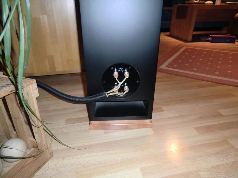

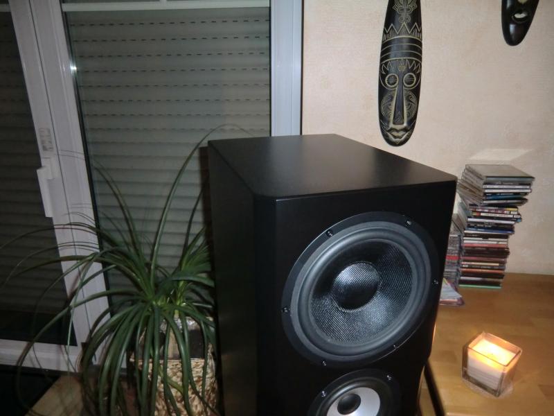

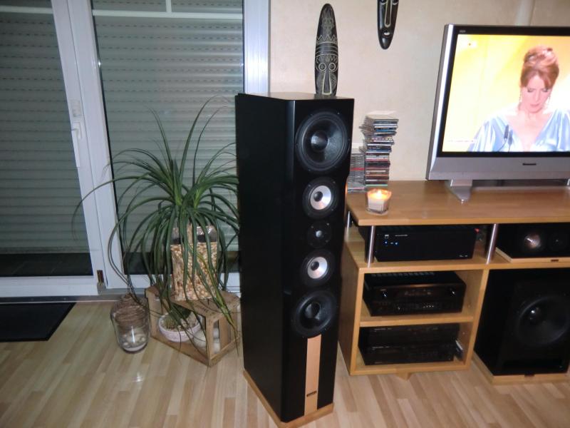

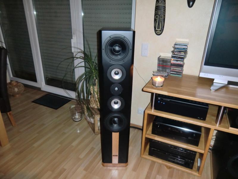

    Habe beim Bau versucht soviel (für mich sinnvolle) Tipps wie möglich hier aus dem Forum unterzubringen.
    Natürlich ist das abgeschaut, hoffe das dafür niemand sauer ist.
    Forumsmitglied "walwal" hat mich vollends überzeugt diese Box zu bauen.
    Bedanken möchte ich mich auch bei "helli", der mir auch seine volle Unterstützung für eine andere Idee angeboten hat.
    Bin nun froh das ich doch diese Speakers gebaut habe.
    Dies waren meine ersten Gehversuche mit einem Fräszirkel, hat wunderbar geklappt.
    Die Box ist nach Visaton - Bauplan gebaut.
    Den Deckel habe ich nach Forumsmitglied "Reim" gemacht, 3mm MDF aufgeleimt und 45 Grad Fase.
    Der Buche - Holzeinleger ist von " Silvio" abgekupfert.
    Fuß ist meine allgemeine Lösung, soll die Fußbodenleisten nachbilden und dient auch als Scheuerschutz. (Mit Treppenlack lackiert)
    Innen wurden acht 4mm Bitumenplatten verarbeitet. (ca. Din-A4 groß)
    Die obere Strebe wurde alla "walwal - Concorde" schräg verleimt.
    Breite Fase habe ich von einem Schreiner machen lassen.
    Gespachtel und gefüllert habe ich auf der grünen Wiese, die Endlackierung hat eine Abteilung in der Fa. übernommen. (Nochmals vielen Dank dafür!!) Ist klasse geworden.
    Der Lack ist von VW, nennt sich 3FZ, ist sehr strapazierfähig und wird auch für Türgriffe verwendet. Hab ihn mit sogenannter Übervernetzung (mehr Härter) etwas glänzender machen lassen.

    Lob, aber die Dame im TV ist einfach zu oft zu sehen.
    • toca
      • 05.09.2006
      • 191
      Tja, bei der Euphorie mit den Fotos habe ich nicht bemerkt das meine " Dame" gezappt hat.
      Aber: Ich gönne Fr. Lierhaus ihre momentanen Erfolgserlebnisse, möchte nicht tauschen.
      Die Fotos sind auch nicht wegen des Fernsehers gemacht. ;-(

        Schöne Gerätschaften! Der eingelassene Zierstreifen ferfehlt auch bei einem schwarzen Gehäuse nicht seine Wirkung!

            Der Zierstreifen wirkt wie eine Fortsetzung des Fußbodens und sagt mir nicht zu. Vieleicht mal in Alu machen? Aber ist Geschmäckle.

                Der Bass ist genau nach meinem Geschmack, bin sehr zufrieden damit.
                Ja, ist BR und sind Bi-Amping angeschlossen.
                Mit dem Buche-Einleger hatte ich mir auch optisch besser vorgestellt.
                Deine Alu Idee ist auch eine Überlegung wert.

                            im Blitzlicht sieht der Dekorstreifen wirklich aus als wär es der Fussboden, in Natur hab ich mich jetzt dran gewöhnt.
                            Die Idee mit Alu ist auch nicht sinnvoll - dann passt der Fuß nicht mehr.
                            Sollte mich das irgendwann stören, werde ich den Einleger einfach schwarz hochglanz machen, denke das wirkt am dezentesten.
