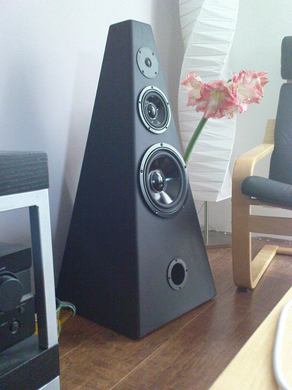

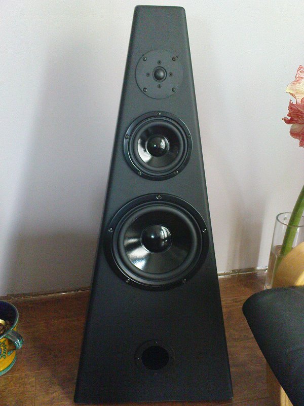

    Hallo leute!
    nach ca einem jahr als "nur leser" hab ich mich jetzt endlich registriert und möchte gleich mein erstes "richtiges" Projekt vorstellen.
    Die Gehäuseform ist ein Pyramidenstumpf, 90cm hoch, unten 40cm breit und tief, oben 10cm breit und tief. Die Gehäusekanten sind abgerundet
    Nun, selbst gebaut hab ich sie nicht, ich hab sie anfang 2009 in der e-bucht entdeckt und für lässige 10 Euro ersteigert und, da in Hamburg stehend selbst abgeholt.
    Die Gehäuse waren schon verleimt und gespachtelt und sogar schon grundiert, so musste ich lediglich noch finishen.
    das einzige Manko waren die schon vorhandenen Öffnungen für die Chassis, BR und Terminal.
    für die BR und Terminal öffnung war schnell was gefunden, nach langem suchen habe ich dann auch passende Chassis gefunden:
    HT: G20SC
    MT: W130S (mit AK10.13)
    TT: W200S
    nach stöbern hier im forum bin ich dann auf die Starlet 12/18db Weiche gestossen, die ich auch fast unverändert übernehmen konnte.
    der Name kam mir durch die Gehäuseform und den Mattlack, die ein wenig an die ersten Tarnkappenbomber erinnert (F-117A Nighthawk) , durch die Chassis die sich optisch schön zurückhalten und durch den unaufdringlichen klang, der sich schön von den Boxen löst. besonders gefält mit der W130S der, völlig von tiefen Tönen befreit, regelrecht aufblüht.
    ein Frage zu boxsim: Da ich ja keine klassische Boxenform habe, bin ich bei der simu von 3 Einzelgehäusen ausgegangen, was bei "Frequenzgang-Richtungen" fiese einbrüche zwischen 2 und 4 kHz erzeugt. hab ich etwas falsch eingegeben oder ist das ein problem von Boxsim bezüglich schmaler Schallwände ?
    und nun Kritik,Kob,Anregungen,Fragen - bitte
    Du hast unter Schallaustritt im Raum falsche Angaben gemacht.
    Horizontal ist kein Versatz unter den Treibern.
    Vertikal schon und auch In der Tiefe.
    Dort musst Du die richtigen Masse eintragen.
    Dann siehst Du wahrscheinlich auch, das die MT/HT Trennung nicht mehr richtig funktioniert, wegen der schrägen Schallwand.

      Also ich find's echt schick! Die WxxxS machen sich sehr gut! Würde bestimmt auch mit den ALs gut aussehen.
      Meine Symphonie
      • Rotel_RA-980BX
        • 04.03.2009
        • 116
        ich finde die LS optisch auch gut gelungen,
        gerade das Matt-schwarz kommt gut.
        Du hättest optisch sogar noch mehr rausholen können:
        1. Die Front mit ca. 6-10mm aufgedoppelt, so dass die Chassis versenkt sind.
        2. dann würde man die 2 Löcher oben von den alten HT nicht mehr sehen.
        ( …ich hoffe das ist dicht!? )

            lol ja das habe ich alles dicht bekommen...
