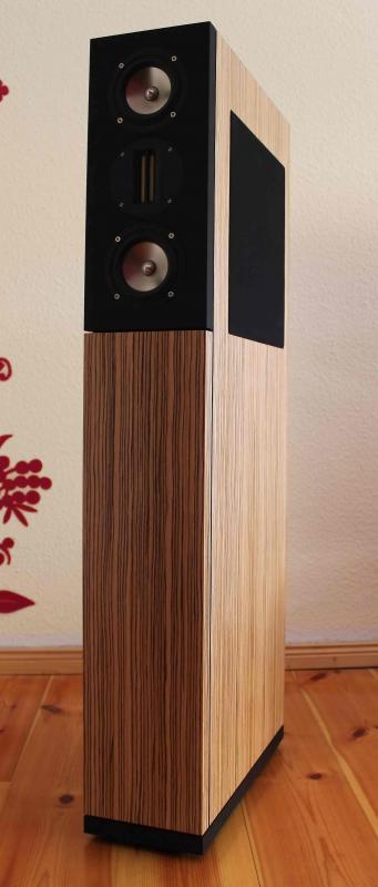

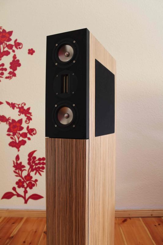

    ich möchte hier kurz meine neuen Lautsprecher vorstellen. Es handelt sich dabei um die VOX 200 MHT.
    Beim Stöbern im Internet bin ich auf die Homepage von Frank Landmesser ( http://www.frank-landmesser.de/bau_vox200mht.html )gestoßen. Seine Version der Vox 200 hat mir so gut gefallen, dass ich mich entschlossen habe diese nachzubauen. Als erstes habe ich mir 2 Testgehäuse gebaut um die Lautsprecher in meinen Räumlichkeiten zu probieren. Nach erfolgreichem Hörtest habe ich die Gehäuse fertiggestellt.

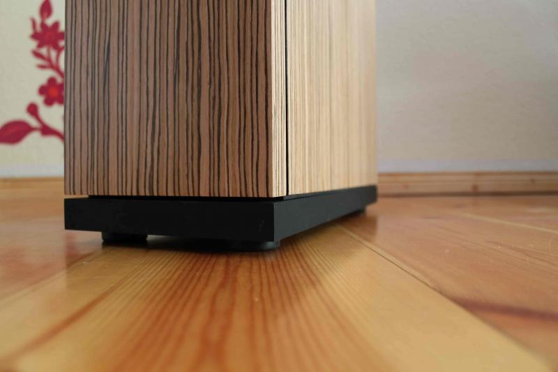

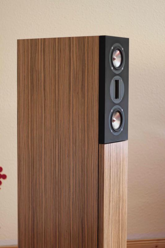

    Die Lautsprecherfront und der Standfuß bestehen aus 25mm Schwarz eloxierten Aluminiumplatten. Das Gehäuse ist aus 19mm MDF gefertigt und anschließend mit Zebranofurnier furniert-->geschliffen und gewachst.

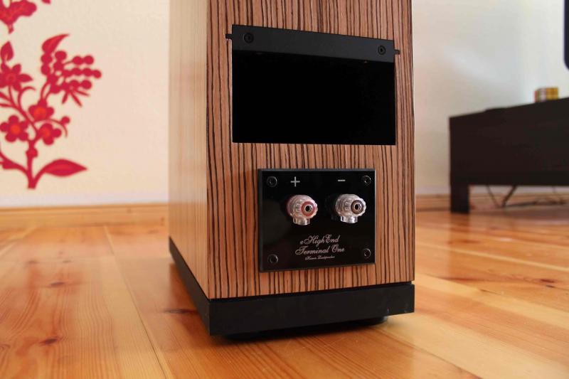

    Eine kleine Besonderheit ist noch zu erwähnen. Das obere Brett des Reflexkanals kann bei Bedarf herausgezogen werden. Somit läßt sich die Kanallänge bzw. die Abstimmung anpassen. Um die ganze Sache auch optisch ansehnlich zu gestalten, habe ich als Abdeckung für das obere Brett des Reflexkanals ein 5mm Alublech als Sichtblende angefertigt.
    So...genug der Worte...hier sind die Bilder....
