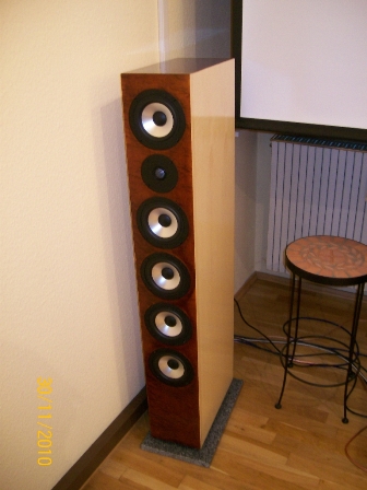

    Hier ein paar Fotos von meinem neuen Surroundsystem: Die Fronten und die Oberseite sind mit Vogelaugen-Ahorn furniert und rot-braun gebeizt; die Seiten sind in Hainbuche natur, alles mit Klarlack (glänzend) behandelt.
    Die Quintettse ...

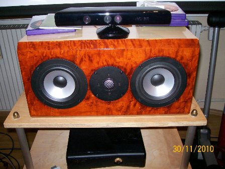

    Und der Center (Couplet KE) ... (mit Kinect Bar drauf
Ansichten: 1
Größe: 42,8 KB

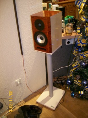

    Hinten dann noch die Bijou als Rear:
Ansichten: 1
Größe: 42,1 KB

    Das sieht richtig toll aus, die leichte Riegelung macht sich sehr gut. Hast du das selbst furniert?
    Laufen die Quintetts tief genug oder hast du noch einen Subwoofer?

      Danke für die Lorbeeren - hat alles ein befreundeter Schreiner gemacht
      Entgegen der Meinung anderer bin ich mit den Quintettsen auch im Bassbereich sehr zufrieden - die wummern halt nich andauernd rum, sondern nur, wenn's drauf ankommt - und dann richtig Überhaupt ist das System wahnsinnig "exakt" und dynamisch - etwas problematisch wegen der Nachbarn. Im ersten Moment hört man ganz normal Dialoge und Athmo und dann knallts auf einmal los das einem Angst und Bange wird (OK, ist im Film dann meist auch gewünscht

        mit der Aufstellung verschenkst Du aber einiges an Qualität der Speaker...
        Stichworte:
        - Mains parallel und gleich an der Wand -> stark einwinkeln
        - Center hat ne Phase, wofür glaubst Du ist die da? Schieb ihn bitte bis nach vor am Brett
        - Warum nur ein liegender Center wenn man Platz hat? Ich verstehs ned...
          Sieht man auf den Bildern nicht so gut aber die Mains sind etwas eingewinkelt. Mehr macht keinen Sinn, nur der Wohnzimmertisch würde dann perfekt hören können
          Yupp, kann ich machen - ob man da einen Unterschied hört, wage ich mal zu Bezweifeln aber schadet ja nicht
          Warum keinen liegenden Center, wenn der Sound stimmt? Bedenke bitte, daß die weiteste Entfernung zum Center vielleicht 3 Meter beträgt und man nicht mehr als 1,5 Meter seitlich vom Center sitzt. Der Center spielt so in der gleichen Höhe wie die Bijou; ziemlich genau in Ohrhöhe beim Sitzen. Die Sprachverständlichkeit ist auf allen Plätzen hervorragend! Ausserdem passt so die Kinect Bar besser drauf

            Wie EricXh schon erwähnte, ist der Center nicht optimal gestellt, hättest wirklich Platz und die Möglichkeit ihn zu stellen....
            Was mir noch auffällt, die Speaker sind in hochglanz, dies reflektiert das Bild, dies spiegelt.
            Hänge die Leinwand mehr nach vorne, damit diese bündig mit den Lautsprechern abschliesst und entferne die obere Etage Deines Racks,
            so kannst Du den Center stellen.
            So nah wie Deine Quintett an der Wand steht macht es nicht viel aus ob diese nun leicht angewinkelt oder gerade steht. (Da hilft die Wand)

              Wenn man die Mains so stark anwinkelt, daß die Linke aufs rechte Ohr und umgekehrt strahlt, dann sollte es viel besser mit der Wand sein.
              Das sind ja ganz kurze Refelxionen, die versauen sicher so einiges im Mittel-Hochton.

                  Das Problem ist halt bei Dir der völlig unterschiedliche Energiefrequenzgang (Abstrahlverhalten) zwischen Main und Center. Da währ ne Bijou wahrscheinlich stimmiger als Center bei den Mains. Könntest ja mal ne Surround von Dir ausborgen und ausprobieren obs besser wäre.

                    Da ich sowieso gestern einen Termin mit Herrn Hausdorf hatte, habe ich einfach mal meinen Couplet Center eingepackt und wir haben das mal durchgemessen (so, wie die Aufstellung bei mir im Wohnzimmer ist):
                    Auf Achse ein bemerkenswert gradliniger Frequenzgang mit leichtem Anstieg zu den Höhen hin (passt wunderbar zu meiner Abstimmung der Quintett). Stehend und liegend so gut wie kein Unterschied!
                    Dann das Mikro seitlich aufgestellt (etwa da, wo der Zuschauer sitzt): Stehend wieder so wie auf Achse, liegend ein Abfall in der Nähe der Übergangsfrequenz zum Hochtöner, das aber sehr gleichmässig und nicht übermässig stark (ca. 5 db max.)
                    Da ich für die Einmessung der Boxen mit Audyssey das Mikro auch genau da positioniert hatte, sollte doch eigentlich eine leichte Anhebung in dem Bereich zu sehen sein - und volia: so ist es!
                    Fazit: Jawoll, stehend ist der Frequenzgang auch im Winkel deutlich stimmiger, aber in meinem speziellen Fall (Raumverhältnisse) nicht so dramatisch. Falls ich mal in den Genuss eines grösseren Raums für Heimkino kommen sollte, werde ich den Center dann auch stehend betreiben!
