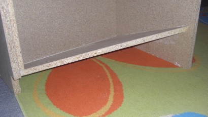

    Kurz ein paar Eckpunkte:
    *3-Wege mit G25FFL - AL130 - TIW200XS (weil ich die Chassis noch übrig hatte)
    *50cm breit, 80cm hoch, zwischen 4 und 22cm tief
    *AL130 in ca. 3L, der TIW200XS in 20L CB
    *Weiche mit Teilen, die die Grabbelkiste noch hergab
    *Holz (16 und 19mm Span) aus Fundus und Baumarkt

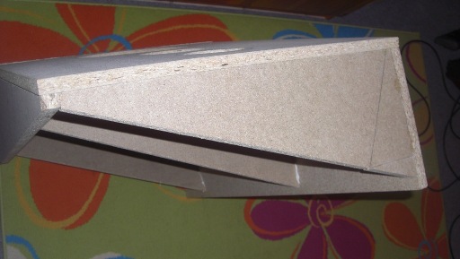

    *Viele schräge Kanten, da ich meine Führung für die Kreissäge ausprobieren wollte
    *Preiswert (für mich) Insgesamt hat mich das Paar 18 € (für Holz) gekostet

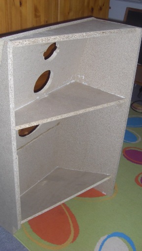

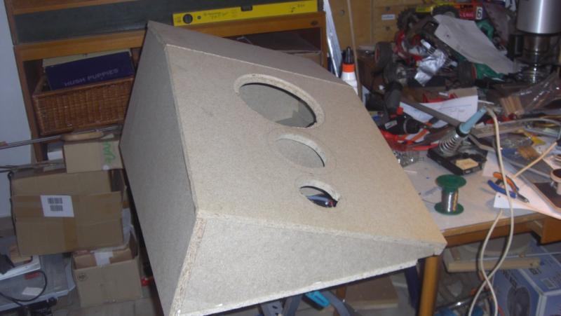

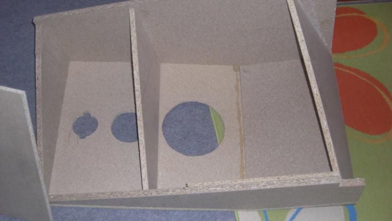

    Doch zuerst ein paar Fotos aus dem Baustadium
    Die Front, auf der alle 3 Chassis montiert sind, ist die einzige Platte, die nicht mit Schrägen o.ä. bearbeitet wurde

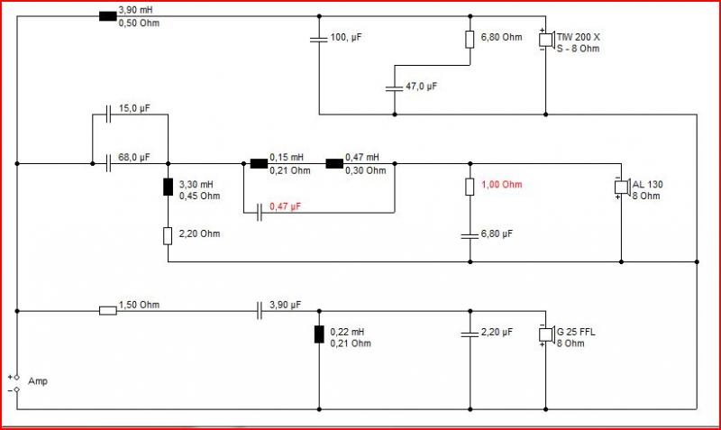

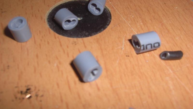

    Die Frequenzweiche habe ich in der Kammer des MT integriert. Aktuell ist die Rückwand noch komplett abnehmbar, um ggf. Änderungen vor zu nehmen.
    Das 2. Bild ist ein Tipp zur Montage der Frequenzweichenplatine: Einfach 6mm lange Stücke der Lautsprecherkabelisolierung verwenden, schon hat man einen sauberen Abstand.

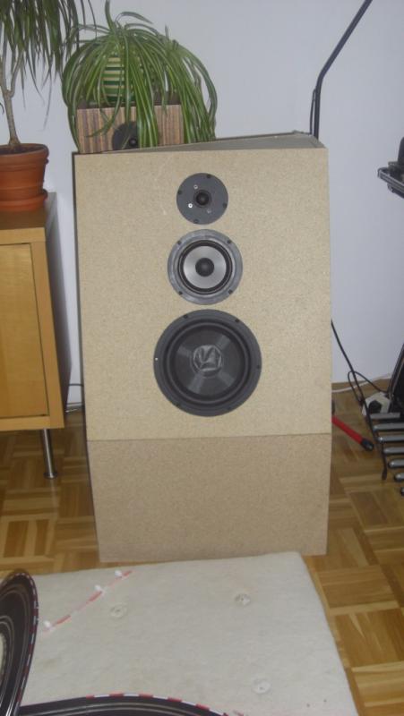

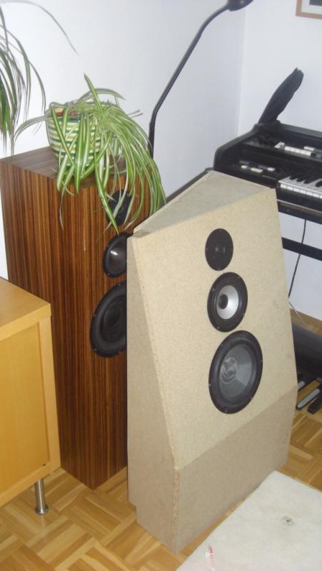

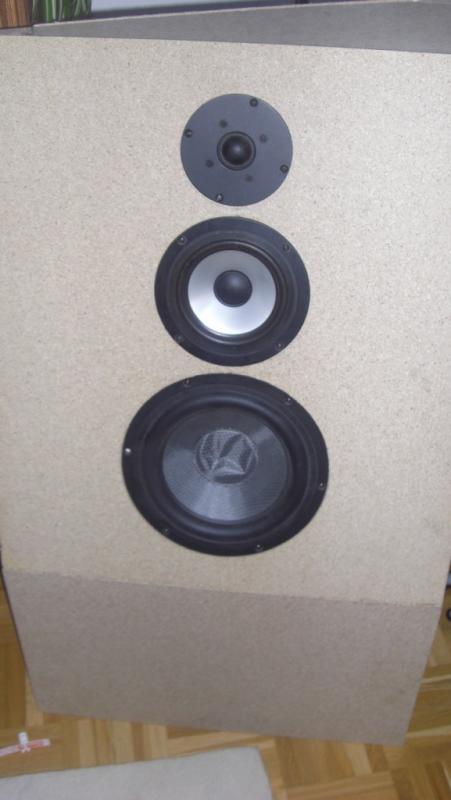

      So, und zu guter Letzt wurden sie im Wohnzimmer aufgebaut.
      Und ich muß sagen: gar nicht mal so schlecht. Sauberer Baß, vielleicht nicht besonders tief, aber wenn nötig auch mit Macht.
      Die Mitten sind ganz ok, da gefällt mir aber der TI100 einfach besser.
      Oben heraus klang es erst ein wenig dumpf, wenn man sich aber näher und höher an die Boxen begibt (ca. 2,5m und auf einem normalen Esstischstuhl sitzend), war alles gut ausbalanciert.
      Auch löst sich der Klang überraschend gut von der Schallwand, Stimmen stehen wenn sie sollen wundervoll in der Mitte.
      Kurz: für 18€ und ne Menge Spaß mit der Kreissäge ist das Ergebnis viel besser als erwartet. Hier gilt wieder mal das alte Motto: mit Visaton-Chassis ist es schwer, schlechtklingende Boxen zu bauen

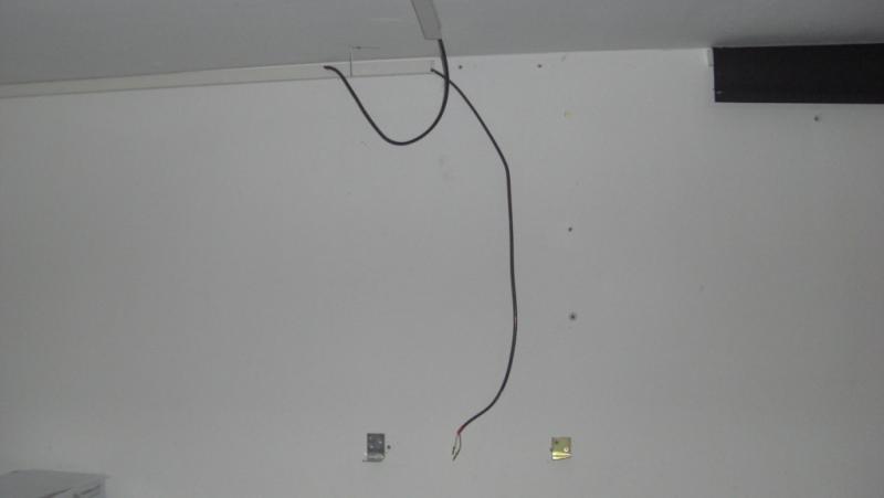

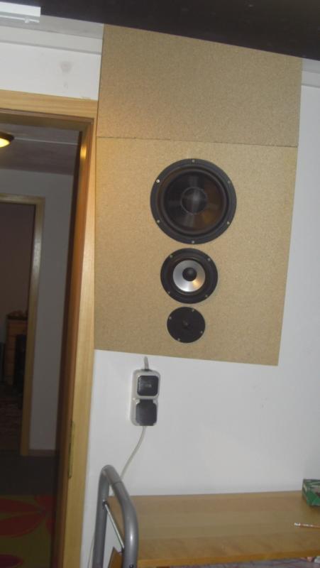

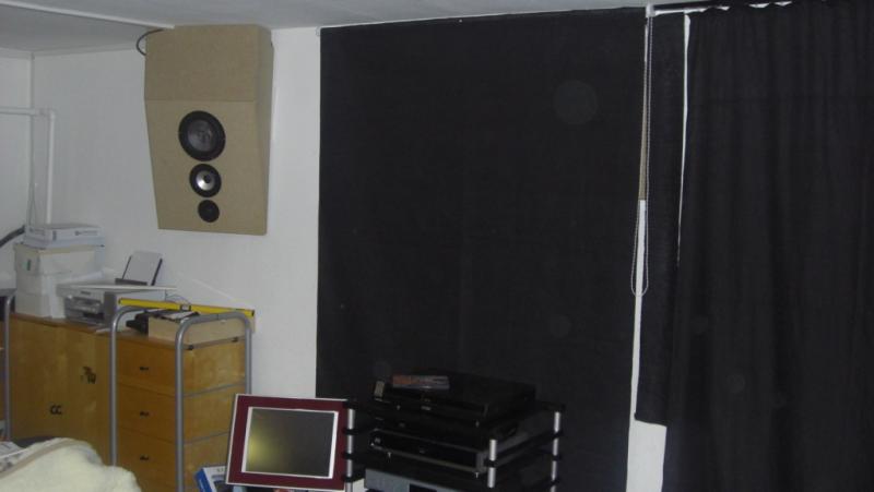

        bestimmt denkt sich der eine oder andere: mann, popeliger gehts nicht, oder?
        Sie sollen ja nicht in Wohnzimmer, sondern etwas ganz besonderes werden:
        Endlich mal gescheite Surrounds!
        Die "Kleinen" kommen nämlich im Keller an die Wand. Und weil die Decke nicht soo hoch ist und unter den Surrounds was steht, werden die Kisten umgedreht montiert.
        Deswegen auch die Schrägen nach unten und nach vorne, weil sie leicht hinter dem Hörplatz positioniert sind.
        Im 1. Bild sieht man die Winkel, worauf sie sich abstützen.
        Das 2. Bild zeigt sie montiert. War nicht gerade leicht....
        Und wenn dann alles wieder schwarz gemacht wird, dürfen sie wirken.
        Die andere Seite wird direkt neben der Tür montiert.

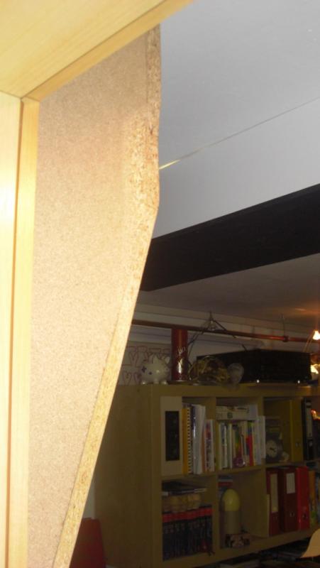

            So, und natürlich gibt es keine Bastelei ohne Probleme.
            Schraube ich die Box an die Wand, bin glücklich, will probehören und die Tür zumachen. Zumachen? Ach nö, geht nicht!
            Was nun? Mein erster Ansatz war: die Tür absägen Hat meine Frau komischerweise nicht soo toll gefunden.
            Also die Raspel rausgeholt und 20 Minuten rumgefeilt. Nun geht es saugend. Es ist zwar recht mächtig, wenn man reinkommt und die Gehäuse sieht, aber was tut man nicht alles für den vollen Klang.
            Genau: und der Klang? Ich bin sehr zufrieden! Da ich früher auch schon Fullrange-Boxen als Surrounds hatte, will ich die Bassfähigkeit der Surrounds nicht missen. V.a. da ich immer noch sehr gerne DVD-Audio höre und sich dann die Gitarre bei den Eagles auch wie eine Stromgitarre anhört und nicht wie eine Ukulele.
            Die Räumlichkeit der freien Testaufstellung wird auch an der Wand recht gut erreicht, wobei ich noch nicht pures Stereo über die Laveuses gehört habe.
            Insgesamt hat sich die Arbeit gelohnt. Ich werde die Gehäuse noch mit schwarzen Samt bekleben, dann paßt es.
            Anbei auch noch das Boxsim-Projekt. Es basiert auf einem Vorschlag von Knork, ich habe es (auch wegen der vorhandene Bauteile!) etwas angepaßt. Für Verbesserungen bin ich stets offen.
            Schönen Gruß
            Tosti
            Endlich !!! wieder im Wohnzimmer: The Final Mein Voxkino Eckhörnchen 4x Studio1 CB als Surrounds
              in rot eine (kleine) weichen änderung.
