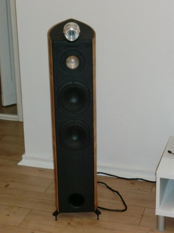

    Dies ist der neue Thread XY 2.0, mit einer passenderen Überschrift und neueren Fotos, dank der Kamera meines Mitbewohners. Zudem sind die Boxen von mir jetzt mithilfe von ATB Pro eingemessen worden und ich habe mir erlaubt ein screenshot des Frequenzganges einzufügen. Dabei bin ich auch auf eine etwas höhere Receiver Klasse umgestiegen, für etwas mehr "dampf"Ich hoffe das euch dass ganze gut gefällt und bin auf kritik gespannt.
    Nachdem einige Späne gefallen sind und ca 4 Kilo leim verbraucht wurden sind meine Boxen fertig! Und natürlich möchte ich sie vorstellen.
    Verbaut wurden TL16H Hochtöner, TI100 Mitteltöner und je 2x Peerless HDS Nomex 164.
    Das ganze wird von einer Omnitronics DXO 26 angesteuert. Als verstärker und Lautstärkeregler dient ein Marantz SR5500.
    Der Aufbau erfolgte auf einem CNC gefrästen Korpus, der dann mit einzelnen 4mm platten und ordentlich leim beklebt wurde.
    Dabei immer von außen mit Stempeln an das Gehäuse gepresst. Insgesamt fünf Schichten pro Seite was also 2 cm Wandstärke entspricht.
    Der „Kopf“ gestaltete sich etwas schwieriger, und wurde mit Hilfe von Glasfasern und Polymerbeton in die endgültige Form gebracht.
    Nun wurde fleißig geschliffen damit alles passt.
    Jetzt fehle nur noch die Oberfläche. An die Seite kamen je ca 40cm Breite Kirschholzfurnierstreifen die mit Hilfe von Kontaktkleber(Ging einwandfrei) angeklebt wurden. Der zierwinkel, besteht aus 1mm gebürstetem Edelstahl, dass gebogen wurde und dann mit zweikomponentenkleber draufgeklebt wurde.
    Jetzt folgte das Kunstleder, das erst auf den Kopf geklebt wurde und dann mit diesem in die Box. Danach wurde es auch mit der Front verklebt und in einen vorher einkonstruierten Spalt zwischen Front und Wand gesteckt, damit man den Falls nicht sieht.
    Die Füße wurden von mir auch nachträglich in einer Schlosserei, aus Stahlflacheisen zusammengeschweißt und die M8-Gewinde für die Spikes eingedreht. Später lakiert So steht die Box jetzt sicher und lässt sich indieviduell verstellen. Da sie schon mit Neigewinkel geplant wurde ist sie jetzt um ca 2° nach hinten geneigt.
    Zudem wurden alle drei Kabel mühsam in einen Geflechtschlauch gestopft, damit ist der Traum eines 2cm starken monster Kabels wahr geworden
    So die neuen Bilder

    super!
    die bilder direkt hinfügen wäre einfacher gewesen...

      oh die sehen klasse aus.
      was ist bei der oberen messung (rechte box?). da passt ja der übergang zum hörnchen nicht.
        im bassbereich sind sie verchieden, die trennfrequenzen sind nicht gleich, frag mich ob das die messungen von beider box sind??...
