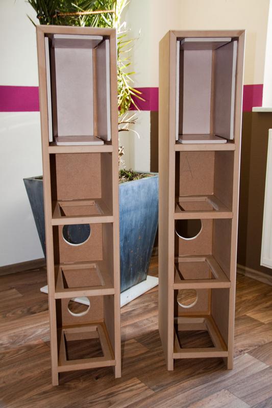

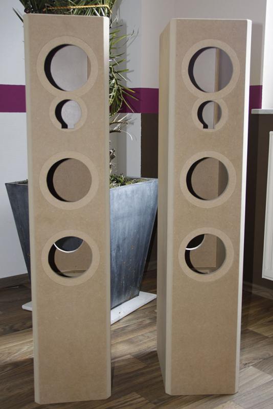

          hat ein bischen gedauert, aber jetzt sind erste Fortschritte beim Projekt Notos-Nachbau zu vermelden.
          Der Gehäuserohbau ist bis auf die Frontplatte so weit fertig.
          Das ganze Gehäuse (19mm MDF) ist auf Gehrung gefräst und mit der hier schon öfter besprochenen Klappmethode verleimt (Danke dafür, klappt sehr gut). Vor dem eigentlich Gehäusebau musste ich mir noch einen geeigneten Frästisch für die Öberfräse bauen. Seit ich den habe weiß ich gar nicht mehr was ich ohne gemacht habe . Fräsen von Fasen, Gehrungen oder auch die Ausschnitte der Versteifungen - ein Kinderspiel.
          Mitteltonteil wurde mit Fliesen ausgerüstet (...sind die Reste auch mal versorgt ). Im Bassabteil habe ich 2 Versteifungen untergebracht. Von unten wird dann der Boden mit der Weiche drau angeschraubt
          Als nächstes wird die Fronplatte fertiggestellt und verleimt.

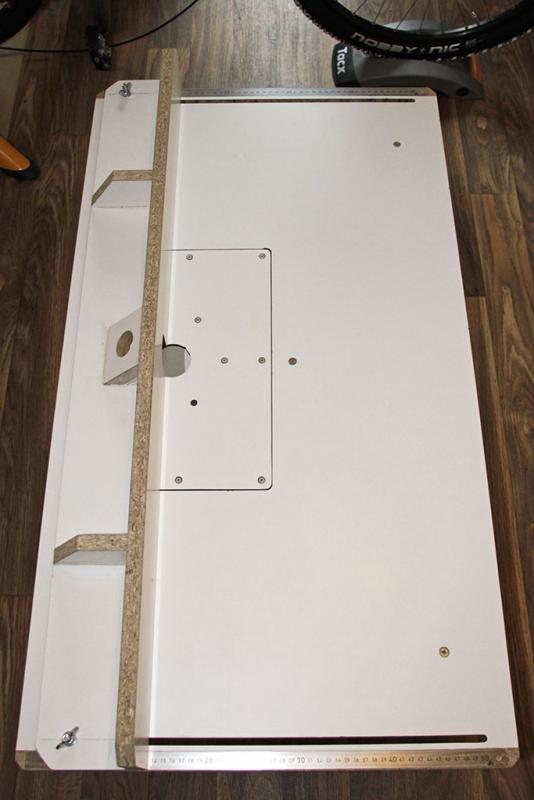

            Kannst Du auch ein Paar Bilder von dein Frästisch Posten ???
            • alexgut
              • 30.08.2012
              • 4

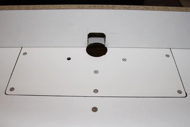

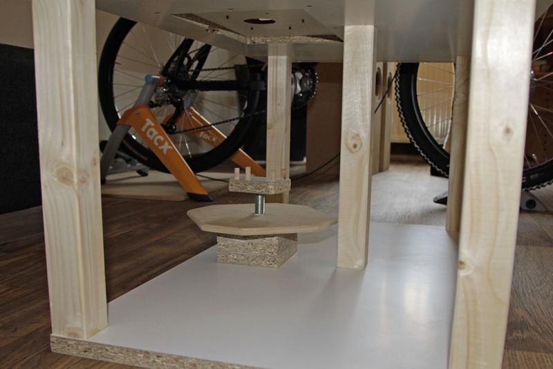

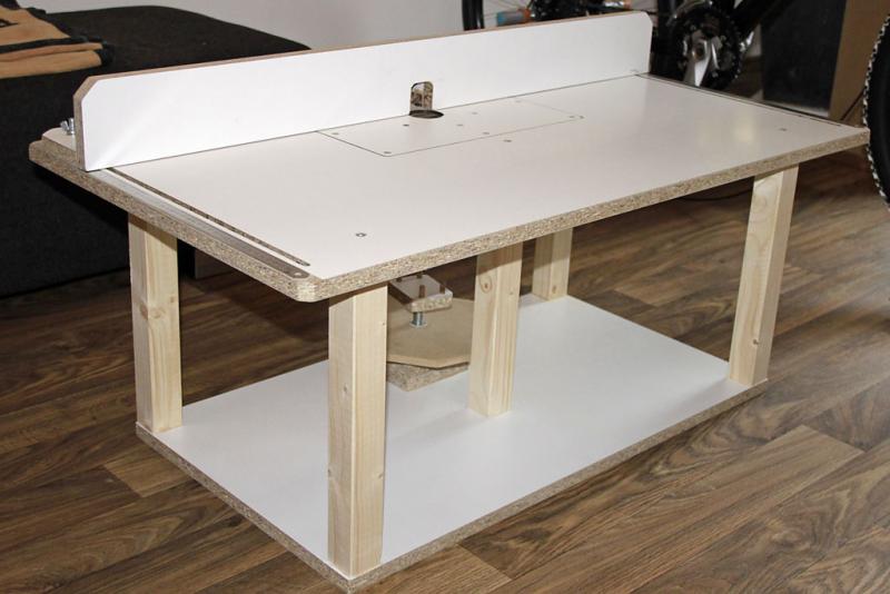

              Hat etwas gedauert, aber nun anbei ein paar Fotos from Frästisch.
              Hat mich insg. weniger als 40 Euronen gekostet.
              Die beschichteten Spanplatten hab ich gleich im Baumarkt zusägen lassen, so sind die immer schön winklig. Die beschichteten Span-Platten haben den Vorteil das sie schon glatt und günstig sind. Der Tisch hat die Maße 1000x550mm.
              Oben im Tisch braucht man dann eine Ausfräsung mit Absatz, durch welche die Öberfräse passt. So kann man die Oberfräse komplett mit der angeschraubten Kunstoffplatte (5mm ebenfalls aus dem Baumarkt)von oben durchfädeln.
              Die weiße Kunstoffplatte in der mitte wird also anstatt der normalen Gleitplatte auf die Oberfräse geschraubt und hält diese somit sicher fest.
              Unter der Oberfräse hab ich dann eine Höhenverstellung mittels M16-Gewindestange angebracht. Nur mit so einer Höhenverstellung lassen sich auch breite Fasen in 2 Arbeitsgängen ohne sichtbaren Absatz fräsen. Die 4 Holzstifte greifen in die Verschraubungslöcher am Kopf meiner Oberfräse.
              Am Anschlag habe ich ein Absaugung für den Staubsauger angebracht. Was übrigens ein fast staubfreis Arbeiten ermöglicht. Der Anschlag wird auf beiden Seiten in einer gefrästen 8er-Nut mittels passenden Schloßschrauben geführt. Zur exakten Ausrichtung habe ich dann oben und unten 2 Maßstäbe angebracht.
              Alles funktionert für den geringen Geld und Zeitaufwand sehr gut.

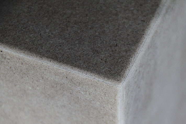

                So jetzt noch Bilder von den fertigen Notos-Gehäusen.
                Ich habe alle Kanten mit einem 3mm Radiusfräse mit der Öberfräse abgerundet. Wie man auf dem Bild sehen kann passt die Gehrung perfekt - Dank sei dem Frästisch
                  • 5951
                  Hallo Alexgut,
                  Selten habe ich so schön in einander laufende Kanten gesehen, meinen Glückwunsch.
                  Bist Du inzwischen weiter gekommen? Wenn alles so gut wird...
