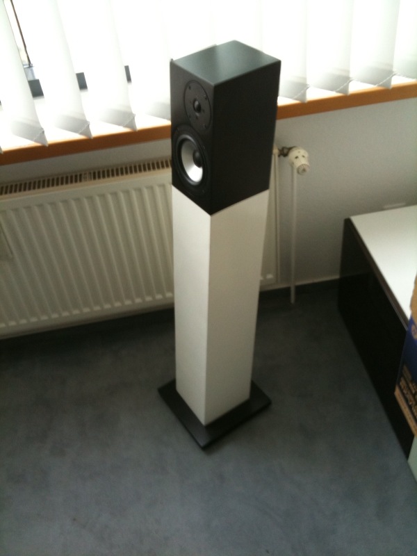

    ich würde gerne euch mein neuestes Selbstbauprojekt vorstellen, die "iPunkt". Der Name resultiert -wie man unschwer erkennen kann- aus der zweifarbigen Lackierung.
    Konzeptüberblick
    Projektname: iPunkt
    Entwicklungsziel: „schlanke“ Standbox, 7° Neigungswinkel nach hinten, asymetrischer Hochtöner
    Konzept: 2-Wege, geschlossen
    Tiefton: AL130 in 15l geschlossen
    Hochton: G20SC
    Trennfrequenz: ca 2200hz jeweils mit Filtern 2. Ordnung
    Abmessungen: 100cm(H) x 15,8cm(B) x 15,8cm(T) - 7° nach hinten geneigt
    Entwicklungsziel war eine schlanke Standbox mit dem Versuch eine geneigtes Gehäuse herzustellen. Zwecks besseren Rundstrahlverhaltens und Energiefrequenzganges wurde der Hochtöner asymetrisch verbaut. Die Weiche ortientiert sich an der VIB130 TL mit leichten Modifikationen.
    Vielen Dank für euere Aufmerksamkeit.

    sehr hübche ausführung.
    du bist hoch genau und positionierst den tweeter auf 5/10mm...

          Hey, eine iPunkt gabs schon mal, aber nicht so wertig bestückt und in meinen Augen sehr hässlich. Deine ist schön schlicht und schlank.
          iPunkt
          Gruß, Thomas

              Ah verstehe
              Das es schonmal eine "iPunkt" von Visaton gab, war mir überhaupt nicht bewusst.
