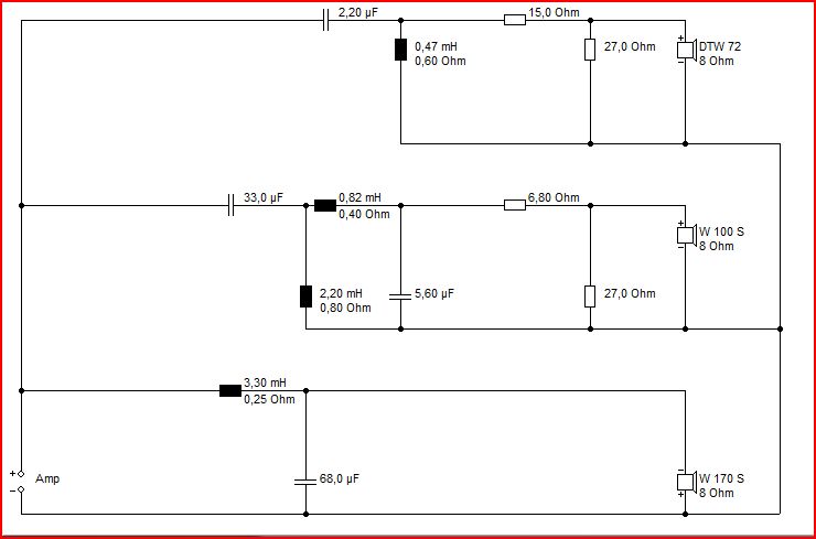

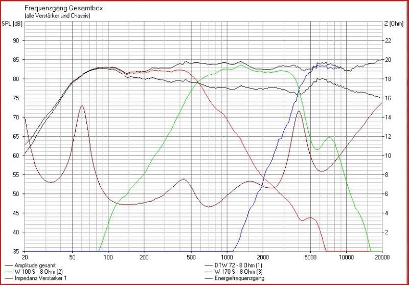

    hier hab ich mein neues Projekt. Neben der "Ganz normalen Standbox" (http://www.visaton.de/vb/showthread.php?t=20385) nun die kleine Schwester, die sich wohl auch sehen und natürlich auch hören lassen wird.
    Bisher hab ich mich aber nur um die Theorie gekümmert. Hier die Ergebnisse:
    Morgen werde ich mit dem Gehäuse anfangen. Bilder folgen.

    hi scouter (oder italianische wespe??->scooter"vespa"...)
    verzeihung wen brutal: simu net gut
    der w100s lässt sich scheinbar schwer simulieren; bei dir ist er viel zu leise.
    hier ein vorschlag:

      Hallo Jama,
      Scouter ist schon richtig (Scout => Späher, Kundschafter).
      Brutal? Ganz im Gegenteil. Was hilft es mir, wenn mir jemand Honig ums Maul schmiert.
      Die Simulation ist auch noch nicht so wie ich sie gerne gehabt hätte, daher finde ich deine Anregungen gut. Ich werde sie mir bei Gelegenheit zu Gemüte führen. So sind sie jedenfalls um rund 4dB lauter.
      Ich werde mich auch erstmal ums Gehäuse kümmern und die Technik später noch mal verfeinern.
      Danke dir.
      Scouter
