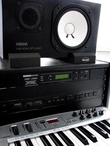

    wo hast Du denn das her, dass 2-Wege-Kombinationen mit einem 17 oder 18er TMT im Übernahmebereich stark einbrechen würden und deshalb eine Waveguide benötigen?
    Der Yamaha NS10M dürfte weltweit der verbreiteste Nahfeld-Monitor sein und der hat alles, blos kein Waveguide.

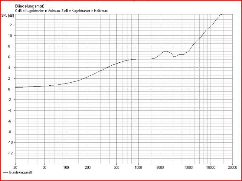

      walwal meint die bündelung im Übergangsbereich und nicht den f-gang... (glaube ich)
      ich denke auch das der bündelungverhalten regelmässig sein sollte ,das heisst ohne einbruch.
      (egal ob er bündelt oder nicht,hauptsache so gleichmässig wie möglich)

        Die NS10M sind ja nicht gerade wegen ihres optimalen Verhaltens verbreitet. Sie stellen einfach nur eine weit verfügbare Basis dar, das ist alles. Und die Mischpultbediener drehen die Regler bei der Benutzung dieser Dinger "gegen das Gehör", weil da nicht alles so rauskommt, wie es sollte.

          Jama hat mich richtig verstanden. Der Yamaha ist sicher nicht den guten Monitoren zuzuordnen.
          Die Unterschiede 2-Weger zum 3-Weger sind mit Boxsim deutlich zu erkennen und können auf andere Fabrikate übertragen werden, da Physik von Herstellern unabhängig ist. Ich will je den 2-Weger nicht verteufeln, er kann gut klingen, wenn er zum Raum passt und in 1/2 m Entfernung ist die Bündelung wurscht, nur das Risiko der Unzufriedenheit mit dem Klang als Hi-Fi-Box in üblicher Hörentfernung ist höher.

            Apropos Yamaha-Abhöre:
            ich habe nicht behauptet, dass das Teil gut wäre, es ist aber weltweit fast in jedem namhaften Studio vetreten, da mit dem Teil jeder sound engeneer eine Abhöre vorfindet, die er kennt.
            Ich hatte sie lediglich in bezug des angeblichen waveguide bei Abhören in die Diskussion eingeworfen.

              Boxsim ist ein prima Instrument, die damit entwickelte Box muss aber noch feinabgestimmt werden, es gibt auch keine Garantie, dass sie dann passt/gefällt. Und zwar, weil eben die Bündelung und damit der diffuse Klanganteil im Raum unterschiedlich sind.
              Gerade die Unterschiede in der Bündelung macht Boxsim sehr deutlich.
              Dass dies gravierende Auswirkungen auf den Klang hat, ist bei Fachleuten anerkannt. Eine Möglichkeit zur Verstetigung der Bündelung ist ein WG. Es ist aber nicht einfach zu entwickeln und wird oft eingespart.
