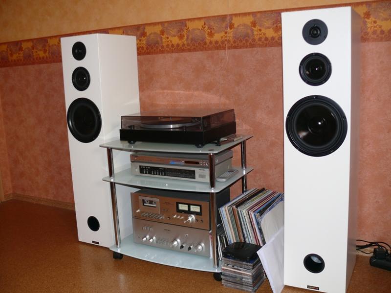

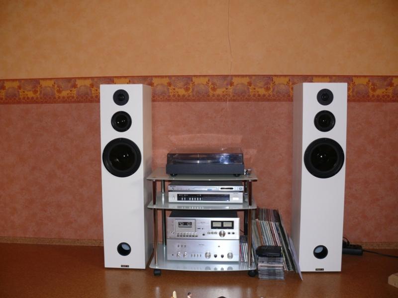

    wie schon angekündigt, habe ich meinen alten Gehäusen jetzt neues Leben eingehaucht. Das verbauter AQ-4-Wege-System wurde durch einen Visaton S
    STARLET Bausatz auf aktuellen, brauchbaren Stand gebracht.
    Und hier zeige ich das Ergebnis:
    LG
    Georg
    Tante Edit meint: Der Bausatz heißt Starlet, nicht Scarlett, auch wenn sie soch schön hoch und schlank sind :-)

    Na, und wie klingen sie?
    Sehen schon mal ordentlich aus, irgendwie klassisch schön mit einem Hauch Moderne.
    Naja, ich meine die Chassis machen sich gut mit dem weißen Lack.

      Gefallen mir auch sehr gut.
      Hast Du das selbst lackiert?
        sehen gut aus, hat der W100S sein eigenes Gehäuse bekommen?

            Danke für die aufmunternden Worte.
            @ dllfreak2001
            Die LS klingen wunderbar, allerdings hatte ich bei zwei 20er Bässen etwas mehr Druck erwartet, aber wahrscheinlich bin ich momentan durch meinen NANO-SUB etwas zu sehr verwöhnt. Ich find sie auf jeden Fall empfehlenswert.
            @ m-s-wolf
            Ja, ich hab sie selbst lackiert. Ich habe - wie auch bei meinen anderen Boxen vorher - den creme-weißen Acryllack von Hornbach verwendet und mit Niederflor-Rolle aufgetragen. Insgesamt sind's 8 Schichten Lack geworden. Die Oberfläche ist nicht glatt, sondern ehr so leicht matt strukturiert, sieht aber wirklich so aus als wär's so gewollt.
            @ andik
            Ja, der W100S hat das werksseitig vorgesehene Kunststoff-Verhüterli von hinten übergezogen bekommen.
            LG
            Georg

                Hey die sind wirklich sehr gut geworden, saubere Sache was du aus den alten Gehäuse gemacht hast
                @jama, ich vermute mal das er sich einfach nen Bausatz gekauft hat
