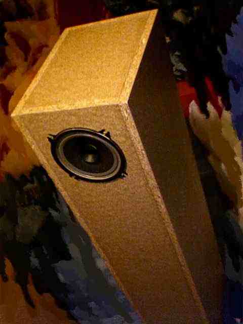

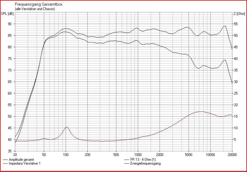

    hier eine etwas ungewöhnliche lösung für einen computer-lautsprecher. das kam so:
    ich wollte die joghurtbecher am rechner durch etwas besseres ersetzen. es sollte aber nicht viel kosten. ein wxxxs plus hochtöner war mir zu teuer. folgerichtig spielte ich mit frs8 und fr10 herum (mehr dazu später). aber ich wollte mehr bass. also habe ich den fr 13 in ein großes gehäuse gesetzt. 40 liter, abgestimmt auf 55 hz. das gibt eine ziemlich betonung bei 100 hz, ich dachte, das kickt schön, ist aber nur bumsig. wenn man den br-kanal aber verkleinert (ich lege einfach bücher unten rein, um den kanal zu verengen, je dicker die bücher, desto weniger bass, für high-ender: hausdorfs lautsprecherbuch unten reinlegen, das veredelt den klang :-) oder ganz zustopft, ergibt sich ein vernünftiger klang.
    ich gebe zu, dass 40 liter und ein meter höhe den rahmen der computer-box sprengen. ich habe im moment genug platz und habe sie einfach neben den schreibtisch gestellt.
    also, die solitude wird man damit sicher nicht ersetzen können, aber: für das geld eines frs8 bekommt man hier wirklich bass.

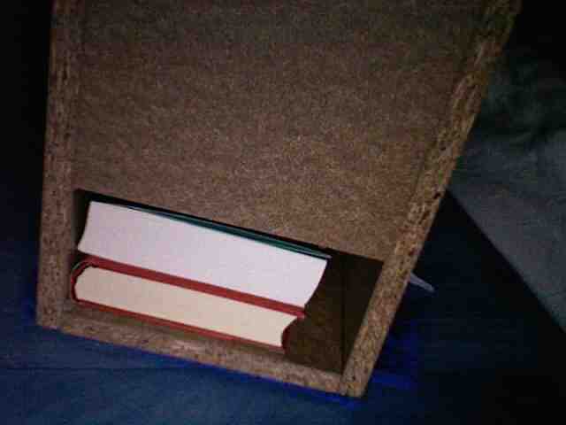

    hier ein paar fotos.

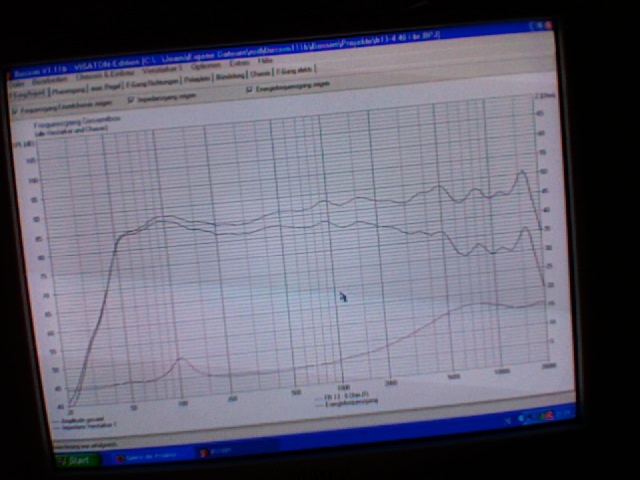

    den frequenzgang habe ich - bitte nicht lachen - mit der kamera, die in meinem laptop eingebaut ist, vom bildschirm des rechners, der auf dem schreibtisch steht, abfotografiert. das geht doch bestimmt einfacher. kann man das als grafik exportieren oder ein bildschirmfoto machen?
    ich finde den frequenzganz gar nicht so schlecht, wenn man bedenkt, dass die box mit lautsprecher, weiche und holz deutlich unter zwanzig euro liegt.
    br-boxen hatte ich bisher noch nicht gebaut. finde die anpassung durch verkleinern des br-kanals ganz interessant. ein bisschen offen lassen klingt bei der momentanen aufstellung besser als ganz zugestopft. verblüffend finde ich, dass man schon recht grob zu werke gehen muss, um hörbare ergebnisse zu erzielen, will sagen, man muss den kanal schon deutlich verkleinern. in boxsim wirken sich dagegen kleine veränderungen drastisch auf den frequenzgang aus.

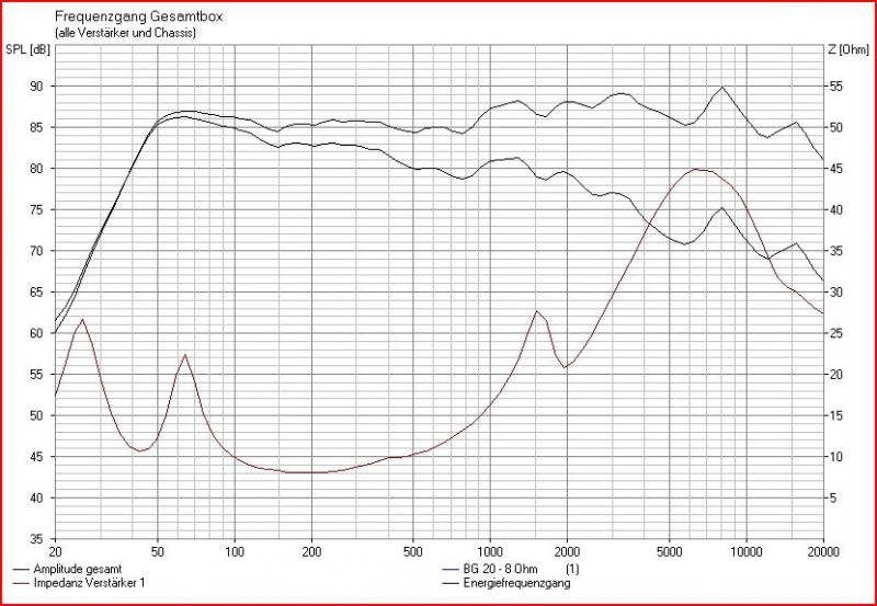

      hier dein f-gang
      (hab ein softwar "outil capture";der war aber im pc drin)
      kein wunder das du den br reduzieren musste;der war viel zu gross für das kleine chassis...

                ja. sehr eigentümlich. finde es gerade nach der simulation am bildschirm sehr interessant, wenn man sich die möglichkeiten mal in wirklichkeit anhört. bauteil rein, bauteil raus, br-kanal ändern usw. das simulieren ist toll, weil ich als anfänger sehe, was überhaupt funktionieren kann, und was ich besser gleich bleiben lasse. aber dann: grau ist alle theorie, entscheidend is aufm platz!
                und daher jetzt auch die bisher unausgesprochene frage, die vielleicht genau deswegen :-) noch keiner beantwortet hat. mein ziel war: preiswerter breitbänder, aber ich will bass. der fr 6,5 ist nicht in boxsim, also probiere ich den fr13. die hohe güte verlangt nach einem großen gehäuse. ich finde, dass der versuch sehr erfolgreich war. die box klingt wirklich gut.
                was sagt ihr, ist das schon ok (natürlich im rahmen der möglichkeiten, dass das ding keine solo 100 ersetzt, ist mir auch klar), oder ist von der kiste nach den regeln der boxenbaukunst eher abzuraten?

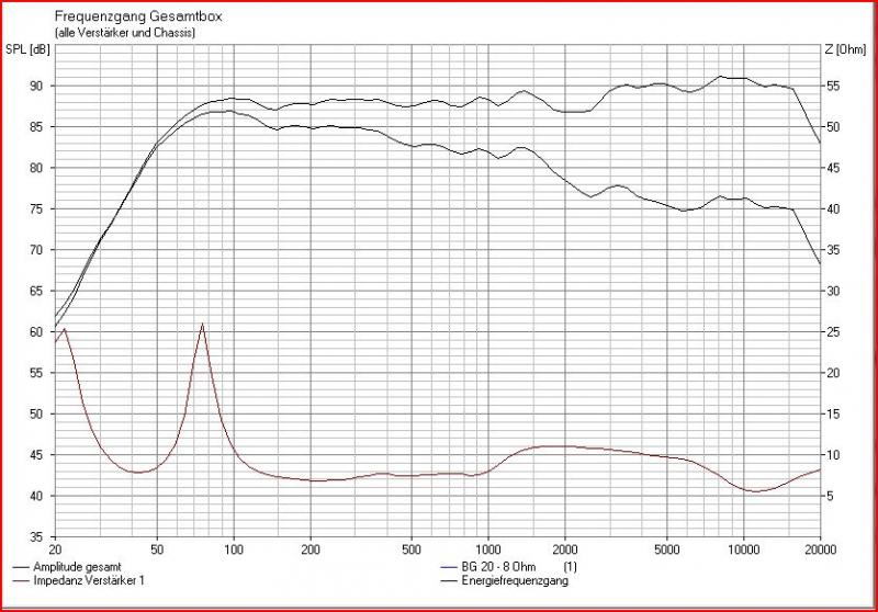

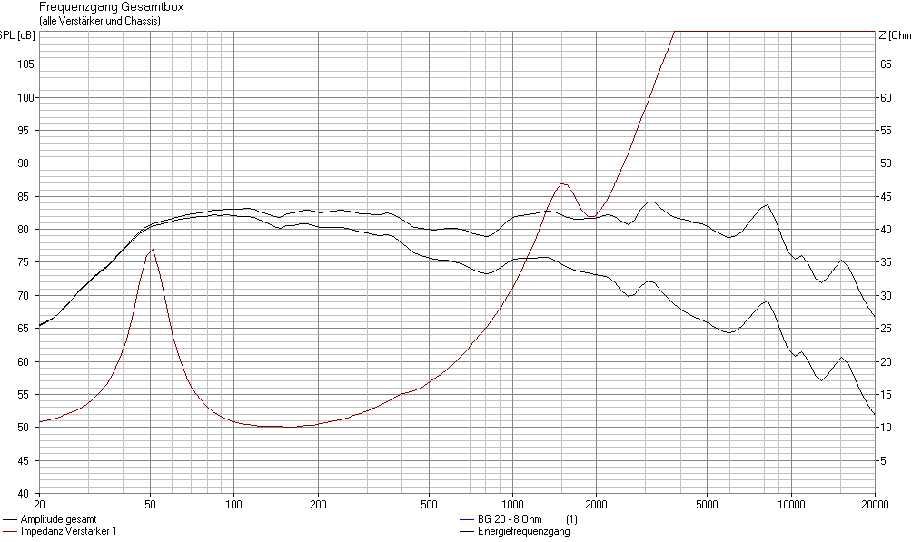

                        hier den bg20 in 50liter...(aber die weiche ist alles andere als einfach...)

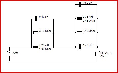

                            ja ja, der bg20. ich hab sogar noch einen hier und ein 100l cb gehäuse habe ich auch noch. bloß den frequenzgang habe noch nicht in den griff bekommen. jama untertreibt sicher nicht, wenn er schreibt, dass seine weiche nicht einfach ist.
                            hier ein versuch von mir. sieht nicht so gut aus, ist aber einfacher und billiger.
                              phil
                              br betrieben bekommst du mehr maxpegel bei 50hz...(95db)
                              darunter kann der bg20 sowiso nicht mitmachen...
                              die spulen sind 0,71mm luftspulen respektiv 4,3 und 3 euros by strassacker.
                              den bg20 und verstärker richtig polen und nicht in den null ausgang machen!
