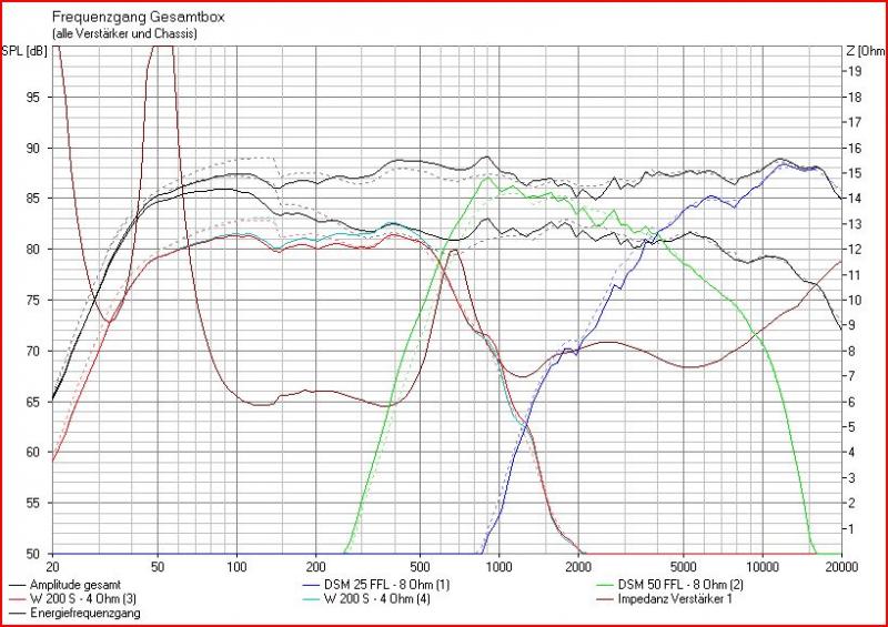

    das erste was mir auffiehl, ist, dass die Einstellungen in / Chassi & Einbau / alle Chassi – Angaben sich nicht auf die zu bewertende Box, sondern auf DIN-Schallwand, und auf (für die Basslautsprecher) mittlere Bedämpfung eingestellt.
    Das habe ich bei meiner Aktualisierung geändert, da ja die Box bestimmte Maße hat und keine große flache Wand ist.
    FQ-Gang und Energie-FQG sehen dann wie eine Berg- und Talfahrt.
    Es wurde der Mitteltöner für den Optimierer ausgewählt (alle Bauteile für DSM50 ROT)
    Optimierereinstellung:
    Hörgeschmack Bass ein Strich nach oben.
    Hörgeschmack Höhen ein Strich nach oben,
    Verst. Impedanz auf ca. 6 Ohm
    Wirkungsgrad unverändert (in der Mitte)
    Kondensatoren aus E12-Reihe
    Widerstände aus E12-Reihe
    Spulen werden jeweils zur nächsten (kleineren / größeren) von Hand ausgewählt

      gut gemeint...aber falsch!
      du kannst nicht einfach so die messbedingungen ändern...
      gestrichelt : irrtum.
      • knork
        • 18.09.2008
        • 1896
        hallo siegfried,
        die angabe (din-schallwand) ist die umgebung, in der das chassis vermessen wurde. boxsim rechnet automatisch auf die selbst erstellte schallwand um. wenn du diese option änderst, stimmt die simulation nicht mehr. dass die option geändert werden kann, ist dafür gedacht, eigene messdaten zu simulieren - eben auch messdaten von chassis in eigenen schallwänden.
        • Scouter
          • 01.03.2008
          • 13
          Wenn dem so wäre, dann würden sich Änderungen an den Gehäusegeometrien nicht im Frequenzgang niederschlagen. Guck die einfach noch mal meine Orginal Boxim-Datei an und ändere einfach mal die Lage der Bässe oder des Bassreflexkanals. Da sich der Frequenzverlauf ändert, muss die Berechnungen sich auf das Gehäuse beziehen.
          Ralph
            die berechnung ja georg....
            aber die messungen SICHER NICHT...
            GROSSER PROFANE ARGUMENTATIONSIRRTUM!
            (für siegfried)
