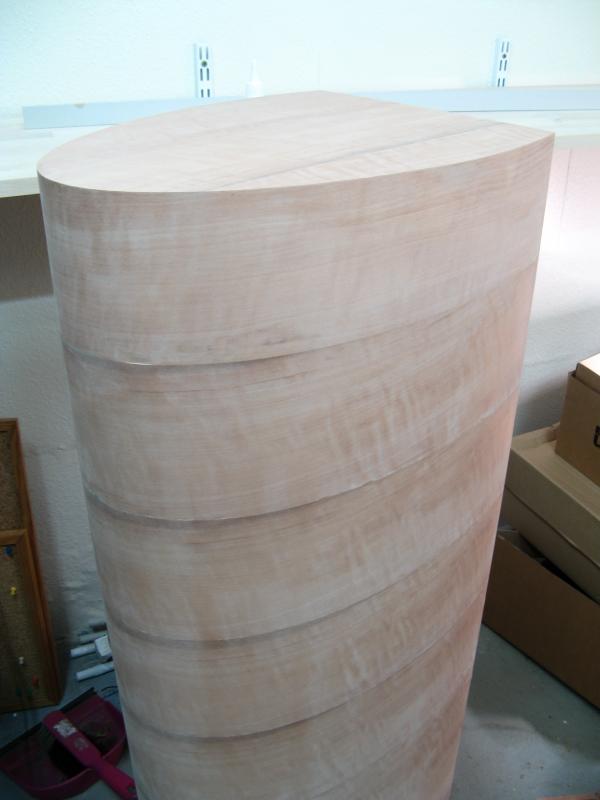

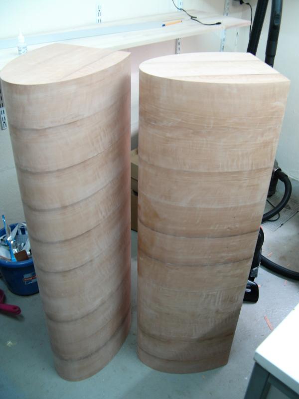

                Hi Leute,
                habe endlich wieder Zeit, an den Boxen weiterzubauen. Habe das Sperrfurnier auf beiden Gehäusen fertig, waren die "Elsbeere" Reste von meiner Experience. Ich habe es mit der Faserrichtung 90° zur Richtung der Trennfugen der MDF Streifen geklebt.
Ansichten: 1
Größe: 37,2 KB
                Das Deckfurnier wird dann wieder 90° zum Sperrfurnier geklebt, so dass eine Art Sperrholz entsteht. Ich hoffe, dass ich so keine Probleme mit Rissen im Furnier bekomme. Außerdem müssten die Gehäuse so auch endlich luftdicht sein.
                Geklebt wurde wieder mit pattex, immer 2 Streifen Furnier gefügt, da es sonst zu groß wurde, um mit einer Person zu furnieren. Evtl. Lücken an den Fügekanten habe ich beim Sperrfurnier in Kauf genommen, es wird eh noch mal überklebt. Hat eigentlich ganz gut geklappt, hatte einige Kürschner, die ich noch mal nachgeklebt habe. jetzt ist alles ganz glatt nach dem Schliff mit 240er Körnung.
                Dabei fiel mir folgendes auf: an ein paar Fügestellen hatte ich versehentlich das Furnier überlappen lassen. Ich habe es dann vorsichtig mit dem Exenterschleifer plangeschliffen ( nach dem Trocknen) - man sieht an diesen Stellen absolut keinen Spalt mehr! Das ist sicherlich auch ne Methode, um gute Furnierarbeit zu erhalten, auch wenn es letztlich "gepfuscht" ist. Das Ergebnis zählt!

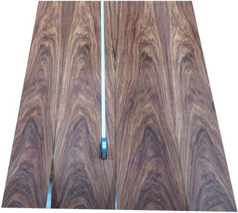

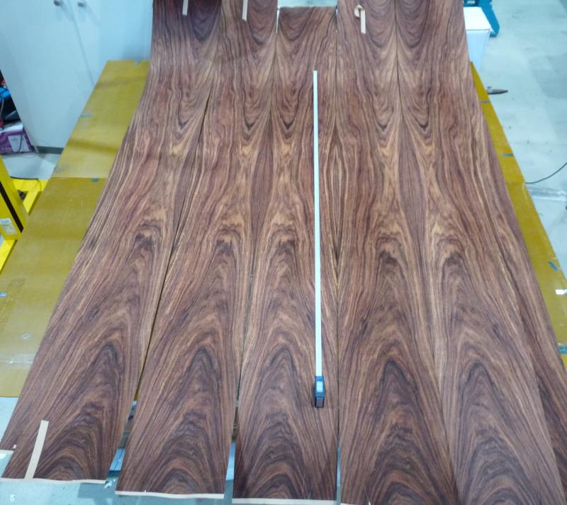

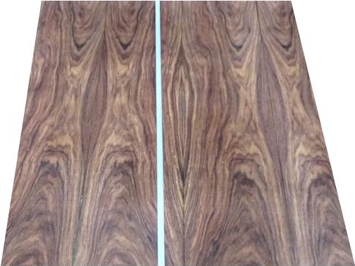

                        What would you do?
                        Hi Leute,
                        wollte heute eigentlich das Deckfurnier zuschneiden. Aber Wie? Das Furnier ist 230 cm lang. Die Symphonie ist 1,15m hoch - also 2 Teile aus einem Blatt kann man vergessen wg. Überstand.
                        so sieht alles aus - wie würdet ihr das zuschneiden?Klicke auf die Grafik für eine vergrößerte Ansicht
Ansichten: 1
Größe: 81,7 KB
                        Man könnte das Muster genau mittig herausnehmen, etwa so:Klicke auf die Grafik für eine vergrößerte Ansicht
Name: cut mitte.jpg
Ansichten: 1
Größe: 122,0 KB
                        Oder eher mit dem Unteren Teil des Blattes:Klicke auf die Grafik für eine vergrößerte Ansicht
Name: cut unten.jpg
Ansichten: 1
Größe: 131,1 KB
                        Leider muß man oben und unten einen 10cm breiten Streifen abschneiden, da dort Teile des Blattes fehlen-irreparabel!
                        Mein Favorit ist die Variante wo das Blatt symmetrisch zur Mitte herausgeschnitten wird.
                        Was würdet ihr tun? Muß noch mal drüber schlafen.....
                        mfG Marko
