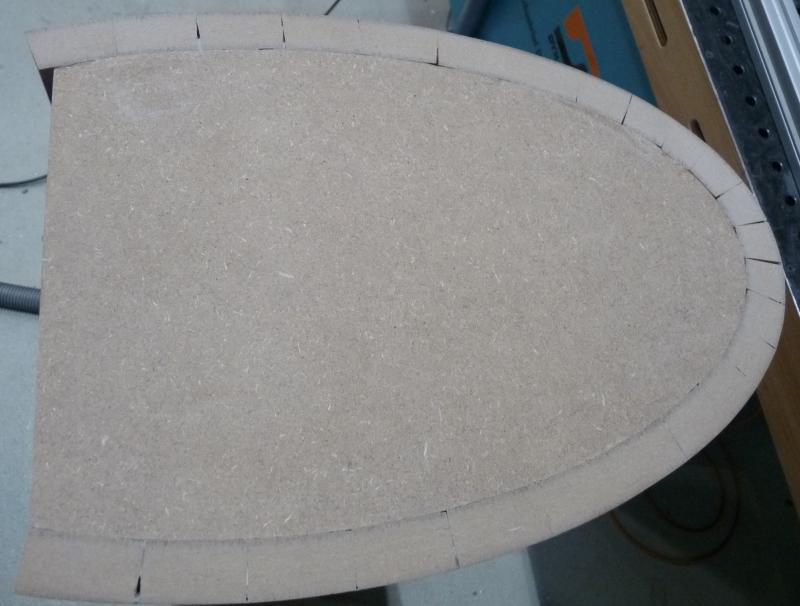

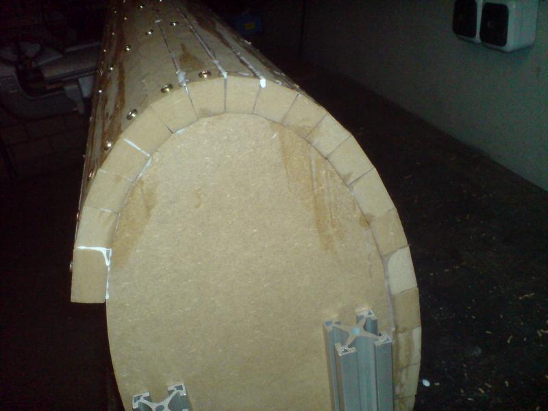

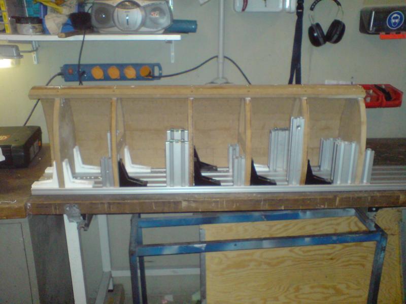

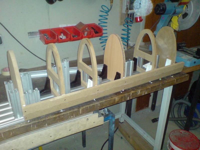

                  Habe heute mit dem Zusammenbau angefangen. Erst habe ich ein Grundgerüst um die Trennebenen in Position zu halten.
                  Dann habe ich die ersten 2 Leisten angeklebt. Dabei wurde klar, dass das fixieren der Leisten nicht einfach wird - die schmieren ab, da der Leim noch frisch ist. Also habe ich erst mal beide Leiste festgespaxt, die Schrauben kommen dann wieder raus.
                  Die restlichen Leisten werde ich dann hoffentlich mit Spanngurten fixiert bekommen....
Ansichten: 1
Größe: 61,1 KB

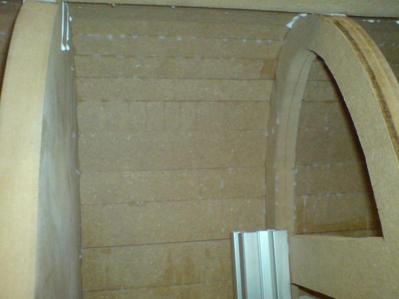

                  Die Leimfuge längs der Box ist einen guten Millimeter breit.
                  Soweit, so gut.
                  Mfg Marko

                    stören die schrauben wen sie versenkt sind?(und eventuel zugespachelt)
                    kommt kein furnier drüber danach?

                      Hi Sunder,
                      das wird ne feine Box!!!
                      Wozu das item-Profil alles gut ist! So eine Montagehilfe ist ne sehr gute Idee! Muß ich mir merken.
                      MfG
                      Peter

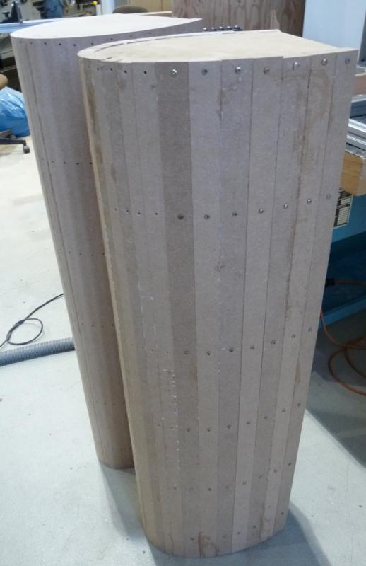

                        • Sunder
                          • 14.04.2008
                          • 494

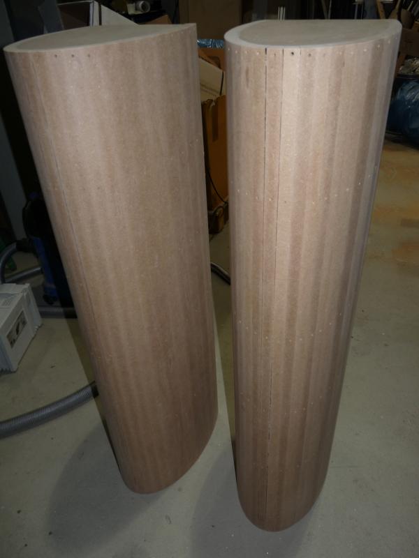

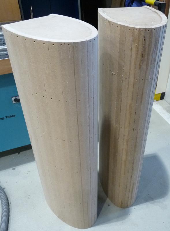

                          So weiter im Text. Inzwischen sind beide Korpi fertig geleimt. Ich habe versucht, die Gehrungen zwischen den Leisten an die Krümmung anzupassen, leider ist das nicht überall gelungen.
Name: außen_roh 2_klein.jpg
Ansichten: 1
Größe: 44,4 KB
ID: 611157Klicke auf die Grafik für eine vergrößerte Ansicht
Ansichten: 1
Größe: 37,4 KB
                          Dann geschliffen mit dem Excenterschleifer und 80er Körnung. Geht sehr gut.

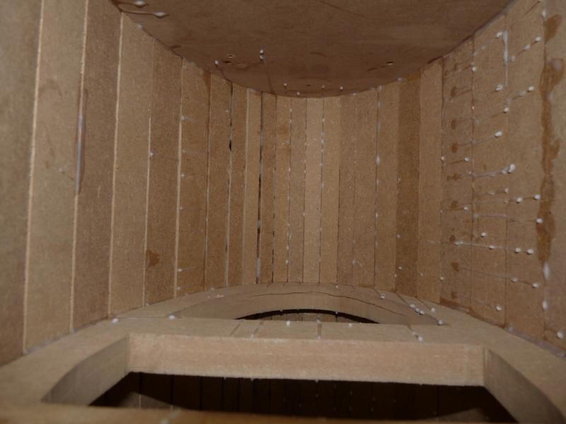

                          Noch ein Foto von innen:Klicke auf die Grafik für eine vergrößerte Ansicht
Ansichten: 1
Größe: 42,2 KB
                          Sieht soweit sehr gut aus, die Außenseite ist sehr "smooth" geworden. Es gibt ein paar Spalte, die der Leim nicht ausgefüllt hat.
                          Es sind ca. 30 Leisten in einer Box verbaut. Jetzt die Frage: Sollte man hier noch auf den Korpus eine Lage Sperrfurnier kleben, also unter das Deckfurnier? Ich hab ein bissel Sorge, dass das Deckfurnier sonst mit der Zeit Längsrisse bildet, da es nur 0,6mm dünn ist.
                          Ich haette noch Reste alten Furniers, das ich darunterkleben könnte....
                          Innen rein kommt dann die übliche Bitumen / Nadelfilz Dämmung. Die Schallwand wird jetzt doch MDF werden, alle anderen (Stein-) Lösungen waren schlichtweg zu teuer fuer mich.
                          Aber wird auch so schick werden, gelle?
                          MfG Marko

                                • 27604
                                Ich würde unbedingt vor dem Deckfurnier eine Schicht Sperrfurnier oder dünnes Sperrholz aufleimen. Du ärgerst dich grün, wenn der Untergrund durch kommt!
                                Sehen sehr schick aus.
