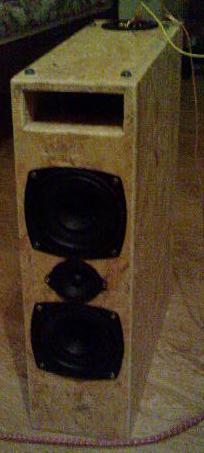

    Derzeit planen wir ein kleines 5.1 System fürs Heimkino.
    Hier ist der Entwurf für die Center-Box.
    Die Maße sind extra so gewählt, dass die Box mit dem Format von Hifi-Komponenten kompatibel ist und so einfach dazu gestellt werden kann.
    Als Chassis kommen 2 FR10 und 1 FRS5X in D'Appolito Anordnung zum Einsatz. Durch die niedrige Trennfrequenz und die enge Anordnung, sollte laut Boxsim eine liegende Aufstellung o.k. sein. Ich bin gespannt wie sich der FRS5X als Hochmitteltöner macht
    Eine schlichte Serienweiche 1. Ordnung sollte reichen. Dann bleibts schön high value mit wenigen Bauteilen. Filter 2. und 3. Ordnung fand ich beim Herumprobieren auch nicht wesentlich besser. Wenn mich das sanfte Abfallen des Pegels ab 300 Hz stört, kann ich aktiv den Bereich zwischen 70 und 300 anheben und gleichzeitig die noch niedrigeren Frequenzen wegfiltern (z.B. HP 2. Ordnung 80Hz Q=1,5). Da warte ich aber erstmal den Test im Wohnraum ab.
    Eine Schirmung ist nicht unbedingt nötig bei unserem Equipment, daher keine geschirmten Chassis. Möglicherweise nehme ich aber Stahlbleche o.ä., damits "korrekt" ist. *

    Ich hab so was ähnliches schon mal simuliert mit 12dB, aber deine Serienweiche gefällt mir gut. Der FRS5X wird im Pegel nicht überlastet. Mir gefällt die Simu besser mit L=1mH. Wenn du dann die BR Abstimmung auf 80Hz nimmst, fällt der Pegel nicht so steil ab und du gewinnst erheblich Max-Pegel.
    Bei F-Gang Richtungen läuft der 30° Pegel noch sehr schön parallel zur 0° Kurve.
    Da reizt es direkt, alle 5 so aufzubauen.

      Habs gerade mal abgeändert. Wenn man die passiv betreibt, ist es sicherlich die bessere Wahl. Man gewinnt zwischen 80Hz und 100Hz etwa 3dB Max-Pegel; dafür verliert man darunter (z.B. bei 70Hz 5dB). Aber für eine Center-Box mit Subwoofer Unterstützung sollte das nicht schlimm sein. Der Frequenzgang wird auch ein bisschen ausgeglichener.
      Ich hab mal eine aktualisierte Boxsim-Datei angehängt. Außerdem ist das Gehäuse 1cm höher, dann passt der FR10 ohne größere Tricks auf die Front. Die Fasen scheinen außerdem laut Simulation hier keinen größeren Einfluss zu haben.
      Bei F-Gang Richtungen läuft der 30° Pegel noch sehr schön parallel zur 0° Kurve. Da reizt es direkt, alle 5 so aufzubauen.
      So geht es mir auch
      Eigentlich war erstmal das Ziel möglichst klein und günstig zu bleiben. Das Abstrahlverhalten schaut aber so gut aus, dass es sich glatt lohnen würde. Gerade auch für die Rears.

                  Hab gerade die erste Box fertig gebaut.
                  Der Sound ist fett! Zunächst einmal war ich entäuscht als ich die Box unfertig direkt am Boden liegend getestet habe (primär Frequenzweiche und Kontakte checken). Die Höhen schienen einfach zu schwach. Bass gabs auch keinen. Hmm ich hatte den Deckel mal für einen ersten Test nur lose darauf gelegt und etwas beschwert. Die Undichtigkeit scheint dann tasächlich den BR "kaputt" zu machen. Fest andrücken hat etwas geholfen aber nur mäßig.
                  Jetzt ist der Leim trocken, die Box wie auf dem Bild zu erkennen aufgestellt und die Ritzen dicht * und:
                  Die Box macht einen richtigen (Kick-) Bass!
                  Der Höhen passen jetzt auch.
                  Der Klang erscheint mir sehr ausgewogen. Ich gebs zu: ich bin begeistert
                  Pegelmäßig konnte ich sie noch nicht austesten. Zur jetzigen Stunde hab ich mich auch kurzfristig nicht getraut "Atzenmusik" von Youtube lauter zu machen als es einem Vrms(max) von 1V entspricht. Die Membranbewegung hielt sich in Grenzen. Da sollte also noch mindestens die doppelte Lautstärke gehen. Sagt auch Boxsim. Dann klappts auch mit den Nachbarn
                  Morgen ist der Leim von der Zweiten dann auch trocken und es geht ans Stereo-Hören.
                  Die Gehäuse hab ich bewußt einfach gehalten. Demnächst werde ich mal die Maße etc. posten.
                  Da sieht man mal, dass Abdichten -- zumindest bis zu einem gewissen Grad -- deutlich was bringt! (Durchgepiffen hats davor auch nicht oder mit einem Feuerzeug erkennbare "Winde" gabs auch nicht. Denoch war der BR wohl so gedämpft, dass es keinen richtigen Bass gab. Das hätte ich aufgrund der Schilderung eines Lautsprecherbuchs nicht als so gravierend eingeschätzt; Quelle suche ich bei Bedarf)
                  Und auch die Effekte durch (falsche) Aufstellung sind einmal wieder demonstriert. Mal sehen wie die Box sich im Hifi-Rack macht.

                    So, die zweite Box ist auch fertig. Stereo hört sichs nochmal ganz anders an; räumlich halt Mir gefällt der Klang sehr gut. Ich habe das Gefühl viele Details deutlich zu hören.
                    Eine blumige Klang-Beschreibung werde ich euch aber ersparen.
                    Zum Pegel: Da geht schon was und ich habe es mit folgenden Stücken mal angestet; zuviel Tiefbass dürfen die Boxen dabei nicht abbekommen.
                    Innuendo von Queen fand ich recht beeindruckend und das Michael Jackson Best of Album macht sich gut auf den Boxen. Klassik ist auch wunderbar. Gitarren klingen sehr lebendig auf den Boxen; gerade höre ich ein paar Lieder von den Dire Straits. Bei Big City Life von Mattafix war dann aber Schluss. Den tiefen "Blubberbass" vertragen die Boxen nicht. Hier wäre ein Subwoofer und eine entsprechende Trennung nötig.
                    Am Wochenende gibts dann noch die Fotos, Skizzen und eine aktualisierte Boxsim-Datei, wenn ich dazukomme.
                    P.S.: Wie testet ihr eigentlich was eure Boxen pegelmäßig aushalten? Ich bin da immer ein Schisser Klar könnte ich jetzt einfach nach der Boxsim Angabe gehen und dann entsprechend aufdrehen, aber ich hab halt Angst um meine neuen Schätzchen und zudem gibts den bösen tiefen Bass.
