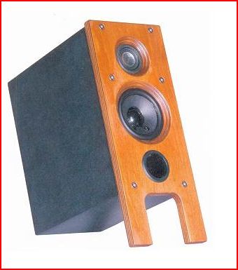

    Nach dem letzten Bild kam mir die Idee de 130ger auch von innen zu befestigen und Ihm auch eine Fase zu geben.

        Mit der "rückseitigen" Montage des FRS8 wäre ich vorsichtig, wenn man diesen Thread liest: KLICK MICH.
        Ich persönlich habe dazu keine Erfahrungen, denke aber wenn HobbiHifi das hinbekommen hat, das es funktioneren muss. Evtl. hat die Abrundung der Gehäusewand einen entsprechenden Einfluss.
        @justblues:
        Für die rückseitige Befestigung könnte sich evtl. der W130SE in 8 Ohm eignen.

          @ jama: der "Große" in deinem Bild (FRS-8M) ist der "Kleine" in Mareus Projekt.
          @ justblues: akustisch ist die Befestigung des W130 von hinten unproblematisch, aufgrund des umgekanteten Stahlblechkorbes könnte es allerdings Probleme geben...

            das mit dem frs8m sollte schon klappen.
            mir geht es um den w130, da es optisch sehr gut (meine Meinung) ausschaut.
            Haben uns mit der Antwort überschnitten.
            Würde die Front in19mm oder dicker nehmen und von hinten das gute Stück einlassen.

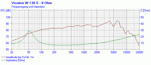

                    wen ich aber die f-gang beide anschaue scheint das der W130SE ein höheren Fs hat als den W130S ....
                    kann das kommen weil der konus vom W130S 6mm versenkt ist gegenüber den W130SE?
                    wen man erste-nächste klikt merk man ein kleiner unterschied (im bereich 5kHz auch...)
