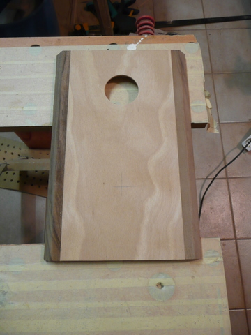

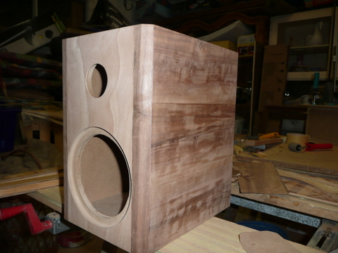

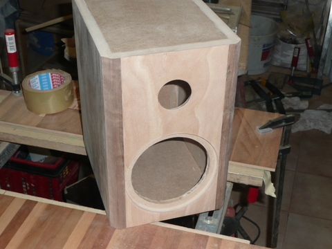

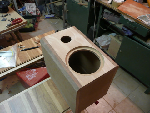

    Endlich kann ich einen Teil meines Boxenbauprojektes vorstellen. Ist nichts aufregendes wie der Titel schon sagt aber für mein erstes Projekt ist es meines Erachtens ganz gut geworden.
    Am Anfang haben die beiden in einem 6Liter BR Probegehäuse gespielt was schon nicht so schlecht war,mit der Zeit bin ich aber draufgekommen das der W130 mehr Volumen braucht darum hat er jetzt 8,5 Liter bekommen(ich weiss, ich weiss das ist immer noch zu wenig). UweG hat ja so was ähnliches gebaut in 13 L. Den Thread von ihm hab ich aber erst später entdeckt(Gott sei Dank,sonst hätte ich mich nicht so intensiv mit Boxsim auseinandergesetzt. weil dann hätte ich schon eine Weiche gehabt.
    Vor allem der Gehäusebau hat sich manchmal als ganz schön nervig herausgestellt da ich absolut null Ahnung davon hatte
    Da möchte ich mich auch gleich bei allen bedanken die in diesem Forum immer wieder wertvolle und unbezahlbare Tipps geben. Macht weiter so.Anfänger wie ich können gar nicht genug davon kriegen

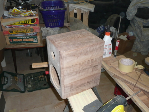

    Die Front und Hinten ist in Buche geflammt und der Rest in Nussbaum mit der sogenannten "Walwal Pattex Methode" furniert worden.
    Bestückung fehlt noch da die Box derzeit mit Clou Hartöl vollendet werden
    Weiter Bilder wenn erwünscht folgen noch
    Ein herzliches "grias God" aus Österreich
    gery 1972

      Hi,danke für die Blumen

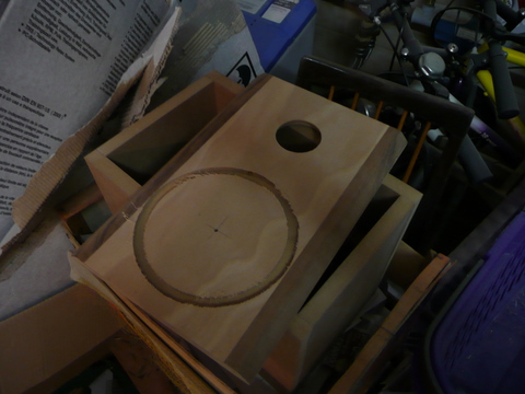

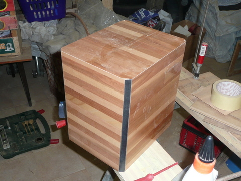

      Am Anfang hätte es eigentlich so wie auf dem Foto werden sollen.
      Ich habe viel herumexperiementiert( ja,ja kleine Kinder(37 Jahre) wollen immer alles ausprobieren)
      Ist aus 12mm MDF und mit Fussbodenlaminat aus dem Baumarkt beklebt.Ist aber eine sehr staubige Angelegenheit weil viel zum fräsen ist
      Dann habe ich aber das Furnier günstig im "I-Bäy" bekommen und hab mich übers furnieren getraut. Das hat dann besser ausgeschaut und ich habe mich fürs Furnier entschieden.
      gruss
      gery 1972

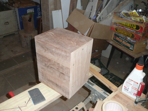

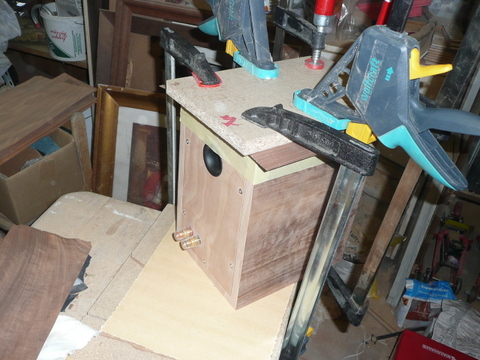

          restliche Bilder
