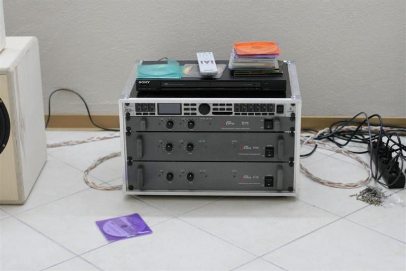

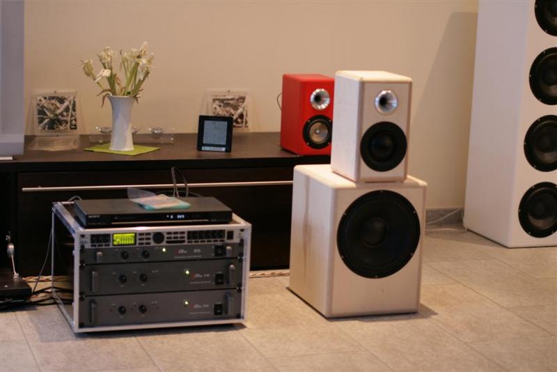

    hatte gestern wie schon geschrieben die Gelegenheit, Timos vollaktives System zu hören. Es war schon sehr beeindruckend, was an Sound aus diesem (volumenmäßig) relativ kleinen Setup rauskommt Der GF 250 in 35l aktiv kann schon was!
    Das TL 16 Horn habe ich auch zum ersten Mal gehört, Wahnsinn, diese Brillianz! Das Ding hat außerdem durch die geringe Baugröße den Charn, damit "echte" Dappos zu bauen... Obwohl der Preis schon abschreckt.
    Was das Setup angeht, so fand ich es nach etwas Absenkung im MT HT optimal für Klassik, Filmmusik, Pop, akustik und ähnliches. Stimmen sind der Wahnsinn, ebenso die Detailauflösung.
    Für Metal / Hardrock würde ich die Abstimmung etwas ändern: etwas mehr Grundton / Baß, also die linke Hälfte der "Badewanne".
    Weiterhin fiel mir deutlich die starke Streuung bei der Aufnahmequalität auf! Meine Lieblings-CD gehört leider nicht gerade zu den besseren Studioarbeiten
    Maxpegel des Systems liegt - wie zu erwarten- jenseits des Ertragbaren, jedoch immer noch klar.
    Für mich persönlich ist damit die weitere Marschrichtung klar: Das Ziel in ferner Zukunft wird eine große Box sein , 3 Wege vollaktiv, mit Behringer oder sowas. Evtl. werde ich Bässe aus dem PA bereich einsetzen, da diese für meine Musik wohl bässer geeignet sind. Das muß ich erst noch ausprobieren.
    Jedenfalls sind die Einstellmöglichkeiten einer Aktivweiche a la Behringer DCX sehr gut (mal eben die Tennung / Filterart verstellen), das vielzitierte Grundrauschen konnten wir nicht nachvollziehen. Natürlich aus der Materielle Aufwand für das erste Boxenpaar höher, aber bei den weiteren Konstrukten relativiert sich das...

      wie marko schon schrieb ist der gf250 eher der weiche und tiefe bass, wenn man mehr in richtig rock tendiert solte man eher einen 12er oder 15ner pa- bass nehmen, ich werde mir demnächst einen besorgen um genau die unterschiede herauszuarbeiten, man kommt damit nicht ganz so tief, leider benötigen die etwas größeren treiber auch erheblich mehr volumen. die 12er beginnen bei gut 55 liter die 15ner bei 85 liter.
      Da die "Monster" modular aufgebaut ist, werde ich sicher noch mit anderen unterbauten experimentieren.
      mir hat die einschätzung von marko auch sehr viel gebracht, ich bin wohl jemand der einen sehr hervortretenden Hochton auch am Hörplatz benötigt, ich hatte jetzt einige freunde hier und fast alle haben das gleiche erzählt. eine neutrale abstimmung am hörplatz ist nur meine hörgewohnheit, andere sind zum größtenteils eine andere abstimmmung gewohnt,
      Meiner meinung nach ist genau das der vorteil einer aktiven lösung, das man mal gerade eben die abstimmung änderen kann, je nach geschmack.

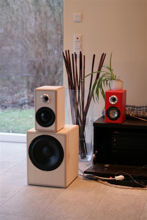

          nachdem ich die "monster" heute in das wohnzimmer geschleppt habe, ... noch ein paar bilder vom wohnzimmer, ... (vermutlich muss ich jetzt mit einem hexenschuss ins krankenhaus, die elektronik ist mit weit über 30 kg alles andere als leicht)
          und siehe da, akustisch hat sich im grundton und bass nach umzug vom keller ins wohnzimmer einiges getan, männerstimmen haben im wohnzimmer an substanz gewonnen und der dröhnige bass bei höheren lautsärken ist verschwunden, der gf250 macht einen sehr tiefen und sauberen bass, ich verstehe immer noch nicht warum man diesen sehr guten treiber nicht mehr vertreibt.
          an einen der nächsten wochenenden werden nochmals messungen gemacht.
          nach zwei stunden testmusik ist schon eines klar, dies ist eine der besten boxen welche ich für meinen hörraum gebaut habe. kommt an meine jetzige aria TL und gf250 sub dran, ich finde aber dass die kalotte die stimmen noch klarer wiedergibt als der ti100 in der sehr ähnlichen konzeption aria tl/Sub

                Timo,
                hörst Du die Boxen genau so, wie sie auf den Bildern zu sehen sind? Ich meine, wäre es nicht sinnvoll, die etwas höher zu setzen? So sieht es eher nach Kniebeschallung aus...
                Harry's kleine Leidenschaften
                  • 10905
                  hallo harry, auf diesen post habe ich schon sehr lange gewartet, und ich wollte dir sagen dass ich die box ganz bewußt so niedrig gemacht habe, die subs drunter sind genau so hoch wie meine lowboards die man dahinter sieht. die arias stehen seit jahren da drauf und ich habe noch keine negativen akustischen auswirkungen erhört.
                  zur erinnerung, ich sitze ca. 5 meter entfernt und sitze dabei auf dem sofa, meine ohren dürften dabei bei 80 cm höhe zum boden sein. der mitteltöner ist auf ca. 60 cm und das in 5 meter entfernung. keine weitere erklärung.
                  aber auch in sitzenden zustand im keller in drei meter entfernung konnte ich keine negativen akustischen auswirkungen erhören. ich merke nur dass in 5 metern entfernung eine neue abstimmung im hochton gemacht werden muss, was ich auch gestern noch erledigt habe.
                    • 10905
                    habs gerade mal schnell berechnet, in 5 meter entfernung und höhendifferenz komme ich auf 2,2 Grad Winkelabweichung von Mitteton zu Ohr,
                    selbst bei drei meter entfernung und 40 cm höhendifferenz komme ich immer noch auf 7 Grad, ....
                    somit dürfte wohl auch klar sein dass eine sooooo kleine box durchaus auch von den abhörbedingungen funktionieren kann.
                    ES MUSS NICHT IMMER EINE ALTLAS SEIN
                    Gruß timo
                    ps, um die winkelungenauigkeit in 5 meter zu korrigieren müsste man die box auf zwei klotzchen im vorderen bereich stellen welche 1.6 cm hoch sind,
                    wenn man dies wirklich korrigieren möchte

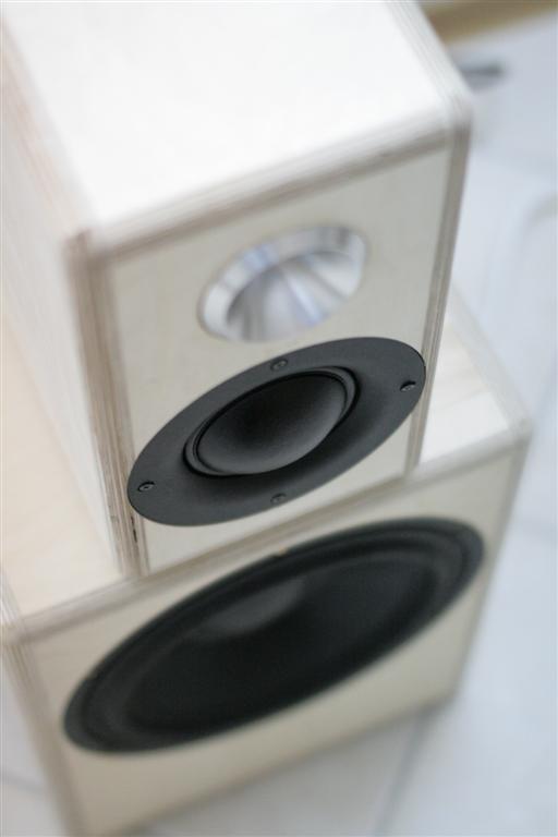

                      So, nach dieser erklärung kann ich guten gewissens behaupten dass die monster der aria tl in nichts nach steht, ... die kalotte der monster gibt die Sprache etwas klarer wieder, wie der tief getrennte Ti100 das mag vermutlich an den intermodulationsverzerrungen des ti100 liegen. der Ti100 muss in dieser kombination bei trennung bei 100 Hz mehr als fünf oktaven übertragen, bei trennung bei 200 hz sind es immer noch 4.5 oktaven, was nicht gerade gute voraussetzungen sind im bereich IM. Bernd Stark hat mal vor 20 Jahren ein Artikel veröffentlicht indem er sinngemäß schrieb dass ab drei oktaven pro treiber die IM sich vergrößern. seine argumentation ging damals in richtung dreiweger oder sogar vierweger. bemerkung am rande, nach diesem artikel dürfte kein zweiweger funktionieren!!!
                      bei trennungen um die 700 Hz und 4 khz müssen die ....
                      GF250 4.5 Oktaven
                      die monsterkalotte 2.5 Oktaven
                      der Tl16 2.5 oktaven
                      ... übertragen. wenn man jetzt wirklich die IM verbessern möchte muss ich beides mal noch tiefer trennen, ideal hierbei wäre 400 hz und 3.2 khz.
                      Die Arial TL mit GF250 Sub aktiv betrieben schafft diese Trennungen in der tat auch, nur gefällt mir die kalotte klanglich noch etwas besser in der original monsterabstimmung. somit steht eigentlich fest dass die IM-Verzerrungen des GF250 in keinster weise negativ auffallen.
                      somit 1:0 für die Monster im Sprachbereich,
                      wie gestern schon geschrieben gefällt mir der hochton der monster aktiv betrieben noch etwas besser
                      somit 2:0 für die Monster.
