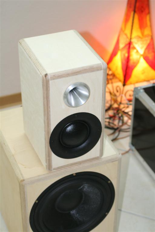

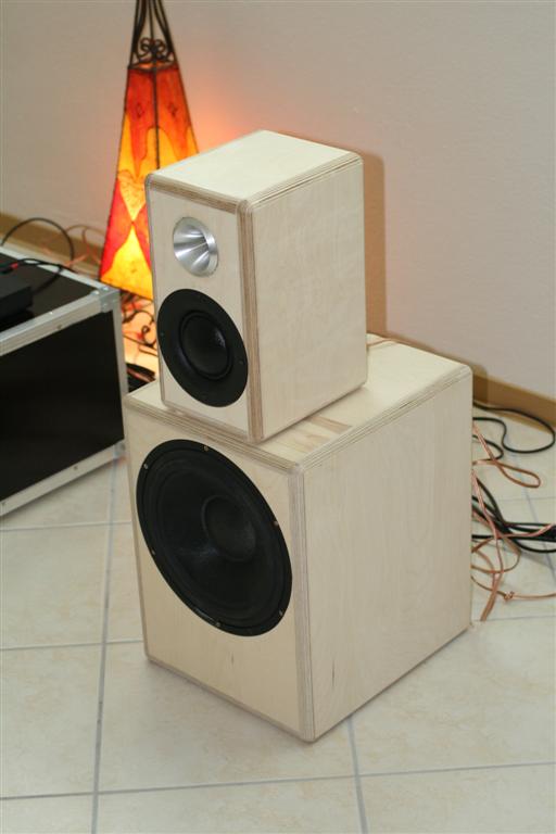

"Monster", aktive dreiwegebox. gf250, vifa monsterkalotte und tl16h
    • 10739
    sorry, an dieser stelle, wegen fremder mitteltonbestückung
    in diesem thread ...
    http://www.visaton.de/vb/showthread.php?t=19803
    ... hatte ich nach einer alternative zu den beiden visatonkalotten gesucht, ich hatte beide getestet und sie kommen mit der angestrebten tiefen trennung von ca. 600 hz nicht ganz so klar,
    dies ist der grund warum ich mir eine vifa 75 mm kalotte zum testen besorgt habe.
    trennungen bei ca. 600 hz und 4 khz
    dies ist das ergebnis in bildern:
    höreindrücke folgen
    ps. kann ich den threadtitel nachträglich noch ändern? anstatt "seas" muss natürlich "vifa" rein

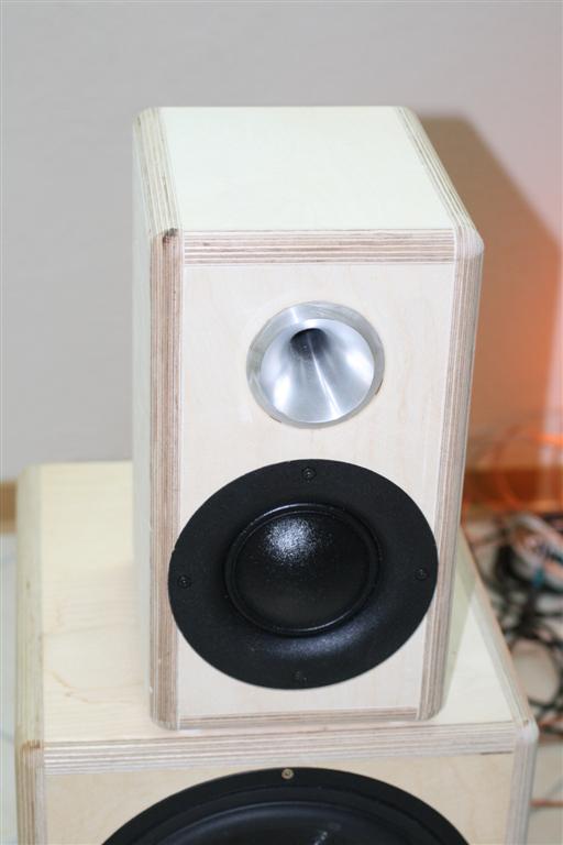

    Klingt denn die Kalotte in dem Raum was? Sieht ja ziemlich "kühl" aus.
    Zuletzt geändert von Pansen; 07.01.2010, 19:19.
    • whisky2k2
      • 16.07.2006
      • 54
      Sieht sehr amtlich aus, mir gefällt die modulare Bauweise (wie die Duetta).
      Verstehe gar nicht, warum Du da die Ceral 4.1 nicht gebaut hast
        • 10739

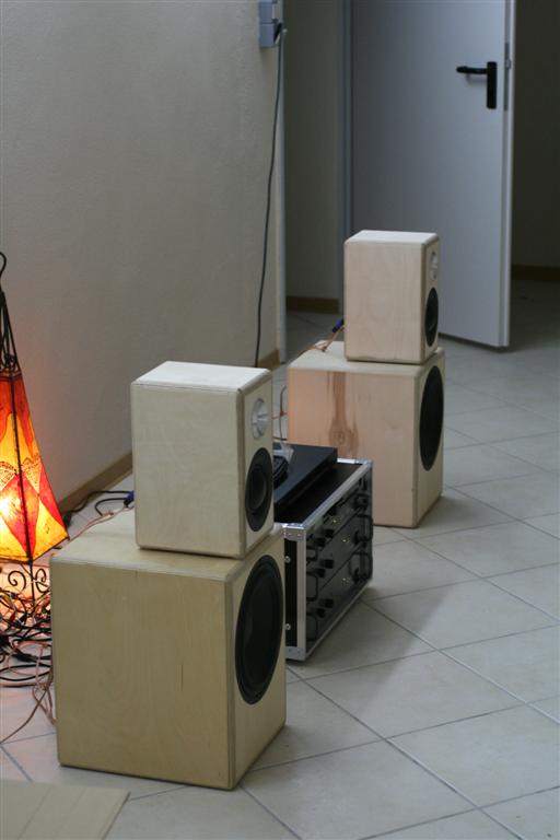

        dies ist NUR das Musikzimmer im Keller, ich habe schon häufiger geschrieben dass dies ein Problem unterhalb 90 Hz hat.
        denmächst stelle ich es hoch ins Wohnzimmer, erst danach kann ich die Tieftonabstimmung beginnen.
        wegen des Mitteltons habe ich die Boxen an der langen Seite des Raums aufgestellt, die Seitenwände sind mehr als drei Meter weg, also keinen Einfluss durch nahe Reflexionen
        Gruß timo

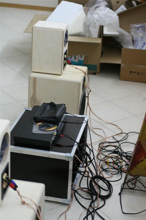

            klangeindruck
            nach einem tag probehören und immer wieder neuer einstellung der trennfrequenzen und der eq's und feinjustierung an der behringer möchte ich meine hörerfahrung in worte fassen.
            die trennfrequenzen wurden verschiedene male nach oben und nach unten verschoben, meine letzte einstellung ist allerdings bei 600 hz und 4000 hz geblieben,
            die vifakalotte wirkt unter 600 hz zunehmend angestrengt, gleiches gilt für das hochtonhörnchen unterhalb 4 khz.
            einzige option was ein gleiches akustische ergebnis liefert ist die trennung von 600 hz nach oben geschoben, der gf250 schafft die ein khz ohne probleme, der klangeindruck bleibt nahezu gleich. allerdings wollte ich in dieser box eine tiefe trennung umsetzen und jedem chassis ungefähr drei bis vier oktaven zur verfügung stellen, vom theoretischen ideal bin ich durch die beiden trennungen bei 600 bis 4000 hz nicht allzuweit weg.
            die vifakalotte macht es bis 5000hz ebenfalls sehr gut, drüber allerdings macht sie ein paar problemchen, sodass hier steil bei um die 4 bis 5 khz getrennt werden muss.
            der gf250 hat in diesem gehäuse bei 350 bis 400 hz einen leichten einbruch von um die 2 bis 3 db was ich elektrisch angehoben habe, so spielt er völlig neutral, auch unter winkel von 15 grad bis an die 600 hz.
            die vifakalotte ist nicht ganz einfach zu einem neutralen klangbild zu bewegen. auch in den herstellerangaben sieht man die thematik. ich nenne es jetzt mal die "glocke" in der wiedergabe die man elektrisch geraderücken muss, diese glocke hat bei einem bis zwei khz sein maximum, hier muss man sie um 5 db drosseln sodass die kalotte ebenfalls ziemlich neutral abzustimmen ist, (passiv ist die kalotte sicher sehr viel problematischer abzustimmen). interessant ist auch die tatsache dass die kalotte ungefähr so stark bündelt wie ein ti100, eine höhere trennfrequenz wie beispielsweise 4 khz ist aus diesem grund auch nicht ohne weiteres empfehlenswert.
            der tl16h macht ebenfalls eine glocke nur sehr viel sanfter bei 5 bis 7 khz,
            die einzelnen chassis können getrennt voneinander sehr neutral in ihren bereichen spielen, die trennung bei 600 hz kann auch sehr gut eingestellt werden, lediglich die trennung bei 4 khz macht ein wenig probleme, die phasensprünge des hörnchens sind daran schuld, mit ein wenig phasenversatz bekomme ich auch in naher zukunft diesen einbruch von 2 bis 3 db bei um die 4 khz auch noch hin.
            zuletzt habe ich noch die einzelnen empfindlichkeiten untereinander angepasst sodass eine weitgehende neutrale abstimmung von 35 hz bis 20000 hz enstanden ist, bis auf den oben schon beschriebenen einbruch bei 4 khz. der raum allerdings macht einen einbruch bei 55 hz und eine satte überhöhung bei 40 hz und abgeschwächt bei 80 hz, diese problematik bekomme ich nur in einem anderen raum vollständig ausgebügelt.
            nun zum höreindruck, ich habe an die vier stunden alle möglichen testmusikstücke durchgehört und was soll ich hier schreiben, man muss es gehört haben, einen ähnlichen klangeindruch hatte ich vor gut zwei jahren in gelsenkirchen als theo und pico ihre rocket vorgestellt haben. diese spielte auf ähnlich hohem akustischem niveau. ich hatte damals die ideale hörposition sodass der klang "einrastete", dieses einrasten habe ich bei der "monster" ebenfalls, die höhen werden überaus klar wiedergegeben, der mittelton und die stimmen sind vollkommen klar, keine spur von "verhangen" - viele zweiwegeriche haben das problem dass stimmen oft von sehr weit weg erscheinen - dies ist hier vollkommen anderst, die stimmen kommen direkt im ohr an. der gf250 ist einer der besten grundtöner, was er hier in dieser konzeption zeigen kann, mit der leichten korrektur bei 400 hz sind auch männerstimmen sehr gut, hier kränkelte meine passive zweiwegebox gf250 mit ke25, diese dreiwege aktivbox ist spezielle bei männerstimmen sehr viel besser.
            leider ist der bass in diesem raum nicht komplett beurteilbar, was man allerdings jetzt schon bemerkt ist, dass es kein discobass ist der harte schläge austeilt, sondern der bass ist eher weich abgestimmt, und das ist auch gut so, denn eine harte kickbassabstimmung würde nicht so ganz zum klangcharakter der kalotte passen.
            es werden mörderpegel erreicht, man dreht automatisch weit am lautstärkeregler auf, das liegt daran, dass der klirr und die verzerrungen sich in grenzen halten. mein messknecht zeigt mittlere pegel um die 100 dB und maxpegel von 115 db und das ist weit mehr als ich normalerweise höre, interessant ist auch dass pegel um die 50 bis 70 db ebenfalls sehr klar wiedergegebenen werden, ...
            bei maxpegeln habe ich zwei limitierende faktoren, zum einen gibt es ab dreiviertel anschlag am verstärker zwei kleine lämpchen die immer wieder aufleuchten, und zeigen dass "clip"ping beginnt, wenn noch weiter aufgedreht wird schlägt bei tiefer abstimmung ohne subsonic irgendwann mal die passivmembran an, das ist bei geschätzen 7 bis 8 mm hub der coralmembran und vielleicht 6 mm beim gf250. mit subsonic bei 35 oder 40 hz kann man das anschlagen komplett unterbinden.
            was ich in diesem zusammenhang noch austesten möchte ist eine pr-abstimmung bei 45 hz und subsonic bei 50 hz, das dürfte den maxpegel noch etwas steigern lassen, für musik ist dies vollkommen ausreichend, vermutlich wird das auch in diesem raum die bessere abstimmung sein.
            viel spass beim lesen, gruß timo

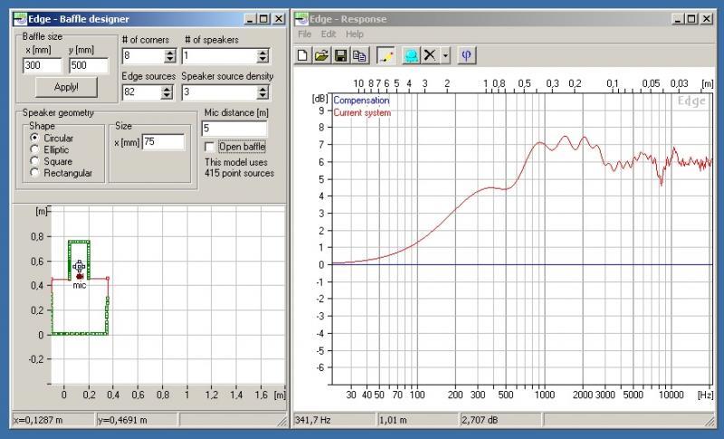

                            ich möchte noch ein paar worte schreiben warum ich zu dieser eigentümlichen form der box gekommen bin.
                            in 4.1 http://www.dipolplus.de/thema4.htm
                            kann man einen absatz lesen den ich mir verinnerlicht habe, während meiner Untersuchungen von OBs und deren Schallwandbreite bemerkte ich dass das rundstrahlverhalten von lautsprechern abhängig ist von der Chassisgröße UND von der Schallwandbreite ist.
                            Eine besonders im Mittelton harmonische Schallwandbreite ist zwei mal chassisdurchmesser, ist auch nochmals als EDGE Simulation hier angehängt.
                            ich versuchte besonders im bereich des oberen mitteltons auf die Edgesimulation zu achten. im bereich des einsatzes der Kalotte sollten möglichst wenig negative dinge passieren.
