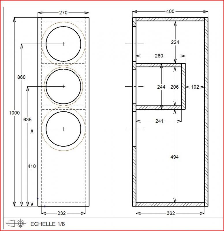

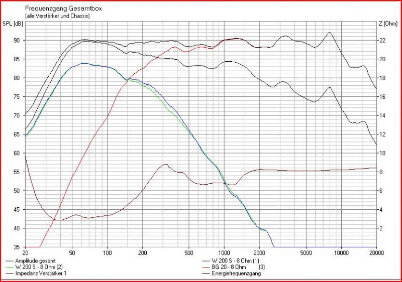

            Für diejenigen, für die die solitude zu teuer ist aber die versucht sind, also eine Version light:
            die einfräsungen sind nicht im plan
