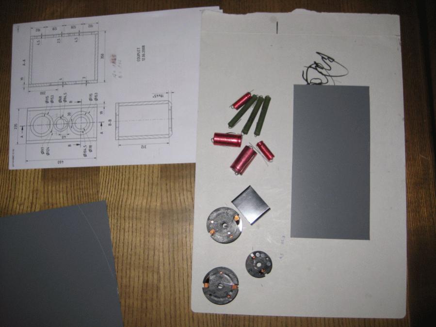

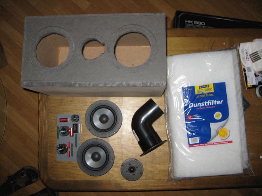

    ich war heute sehr fleissig und hab die COUPLET gebaut. eine ist fertig und die zweite fast. die erste läuft auch schon - man macht die bass

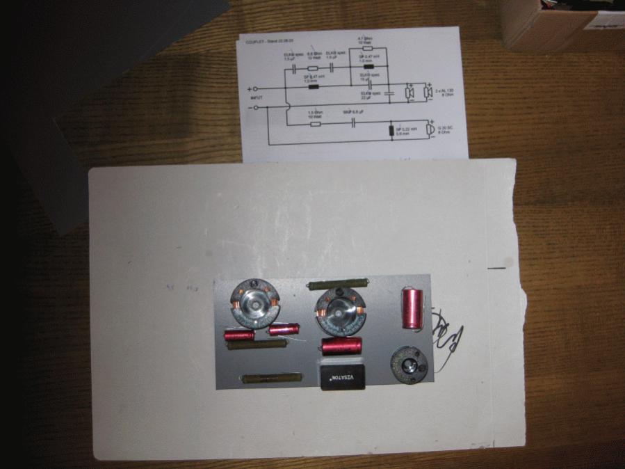

    bei der weiche habe ich mich auch an die bauanleitung von VISATON gehalten. das layout ist sehr großzügig gewählt... verwendet hab ich da eine hartschaumplatte um die teile unterzubringen. das läßt sich sehr einfach verarbeiten. mit einem kleinen schraubenzieher kann man da die löcher einfach durchdrücken und die teile mit heißkleber schonmal fixieren und auf der rückseite verlöten.
    das oberflächenfinish wird noch ein weilchen dauern. zum einen kann ich mich noch nicht entscheiden was ich letztendlich mache und zum andern schaut das schwarze MDF an der front auch so schon mal nicht schlecht aus.
    hier mal ein paar bildchen....

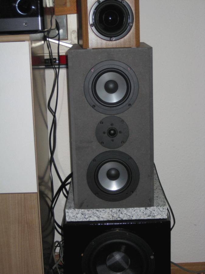

    • 28890
    Der Bass ist wirklich beeindruckend, im ersten Moment sucht man den Sub. Die Grenzen erkennt man dann, wenn viel Pegel im großen Raum gefragt ist.
    • peryair
      • 02.09.2009
      • 152
      der sub steht ja schon drunter
