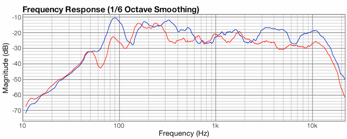

                  So, da sich das dazugehörige Amprack langsam dem finalen Zustand nähert (Frequenzweiche kommt nächste Woche) habe ich die ganze Anlage mal einspielen lassen, und ein paar Intensiv-Hörsessions nachgeschoben - trotz Mutters Kriegserklärung
                  U.A. lief Rock, Pop, Funk, Jazz, Reggae, Metal, Drum'n'Bass und ein bisschen quer durch fast alle Electronica.
                  Besonders gefallen haben mir darauf fast alle elektronischen Sachen, moderner Rock und Pop, und die meisten Instrumentals. Schlechter weg kommen viele ältere Aufnahmen. Ich scheine mich schon erschreckend an stark komprimierte Musik gewöhnt zu haben
                  Noch etwas zum Aufbau: Mangels Boxenstativen stehen die Guten auf dem Boden, ca. 50cm vor der Wand, 1.5m auseinander. Ich setze mich etwa 2m davor, ebenfalls auf den Boden. Der Raum ist 3.3m*4.2m, mit einer ausgeprägten Resonanz bei ~99Hz, was in dem Fall sicherlich dem Kickbass zugute kommt.
                  Zuerst fullrange:
                  Tiefbass kommt wie erwartet kaum, dafür kickts richtig schön. E-Bässe knurren herrlich. Bei einigen Liedern dröhnt es etwas, was aber an der 99Hz-Problematik meines Zimmers liegt.
                  Frauenstimmen sind sehr deutlich, Männerstimmen könnten etwas mehr Präsenz haben. Die räumliche Auflösung ist meines Erachtens besser als bei meinen Hifi-Kistchen, was aber auf die akustisch günstigere Aufstellung zurückzuführen sein müsste. In zwei Wochen gibts eine Party in einem deutlich grösseren Raum, dann kann ich dies hoffentlich präzisieren. Die Mitten gefallen mir speziell gut, sämtliche Instumente kann man heraushören.
                  Der Übergang zu den Höhen gefällt mir jedoch nicht wirklich, dort fehlt etwas, besonders beim blechigen Teil des Schlagzeugs. Es klingt irgendwie dumpf, obwohl die Höhen an sich (fast zu) deutlich präsent und durchwegs gut aufgelöst sind.
                  Danach mit meinem Hifi-Subwoofer:
                  Die Tops werden bei etwas über 100Hz abgetrennt (alter Receiver, daher nur mikrige 6dB/Okt.), der Sub setzt bei ca. 80Hz ein; somit lässt sich die lästige Raumresonanz elegant umschiffen und jegliches Dröhnen ist fast vollständig verschwunden. Weiter oben keine hörbaren Änderungen.
                  Insgesamt finde ich den Klang aus etwa 30° von oben durchwegs ausgeglichener. Ich werde in den nächsten Tagen eine Frequenzgangmessung ansetzen, um die Ursache dafür zu finden (liegt wohl auch an meinem Zimmer). Ausserdem bin ich schon länger an einer verbesserten Frequenzweiche am feilen, die von der Fiesta 25 inspiriert ist. Oder ich lege mir einen Terzband-EQ zu und regle das ganze elektronisch, mal schauen was sich ergibt.

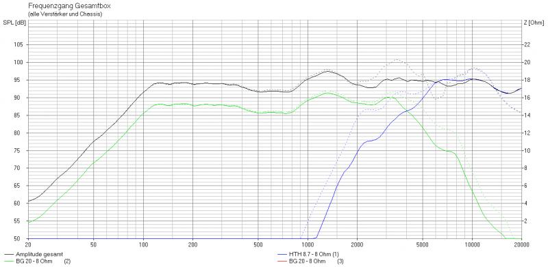

                            So, da ist die versprochene Messung. Versuchsaufbau ist genau gleich wie oben schon. Ab 15kHz geht mein Messmikrofon in die Knie, deshalb dort der steile Abfall.
                            Blau ist genau horizontal, rot ist ca. 30° von oben.
                            Wie von mir bereits schon vermutet hat es auf Achse einen markanten (fast 10dB) Einbruch. Die Simulation in BoxSim zeigt diesen Einbruch genau in dem Frequenzbereich, aber deutlich weniger stark.
                            30° von Oben ist der Frequenzgang in den Höhen (3...12kHz) entgegen allen Simulationen schon fast topfeben (+-3dB)! Das könnte daran liegen, dass sie momentan auf dem Boden stehen. Obwohl ich Spannteppich im Zimmer habe, das sollte derart hohe Frequenzen eigentlich sehr stark dämpfen
                            Ich werde mich dann wohl mal an ein Weichen-redesign machen, inspiriert von der Fiesta 25

                              Geschafft!
                              Der Hochtonteil ist von der Fiesta 25 übernommen, und etwas nach oben korrigiert worden (der Hochpass 3. Ordnung ist ~9500Hz). Zudem habe ich die Trennfrequenz der BG20 nach unten korrigiert, so dass der Übergangsbereich deutlich schmaler ist. Dafür gibts halt einige zusätzliche Bauteile...
                              (das gestrichelte ist die original MB 208/H-Weiche)
                              Edit: Um über die Weiche zu diskutieren ist das hier das falsche Forum, deshalb habe ich hier einen eigenen Thread dazu eröffnet!
