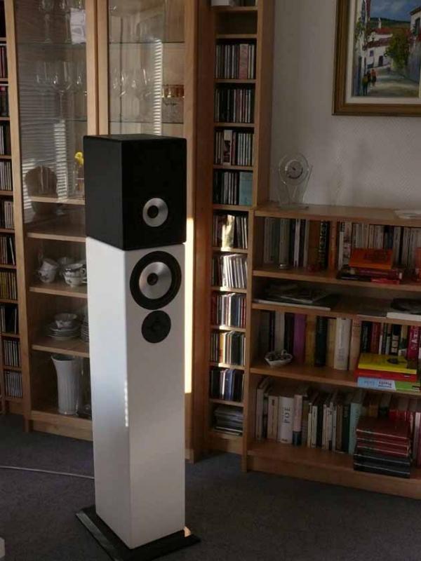

    meinen letzten Entwurf einer 132AG-BR-10L möchte ich Euch nicht vorenthalten.
    Es ist eine DINA4-Ordner große Zweiwegebox mit einem AL130er und einer Gewebekalotte G25FFL. Nichts Spektakuläres.
    Doch zuvor ein paar Bilder.
    Bild 1) Größenvergleich zur VIB170

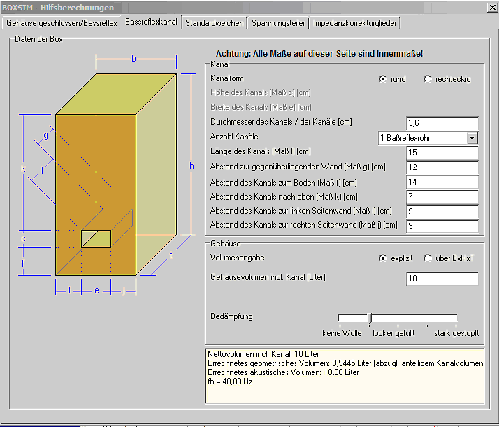

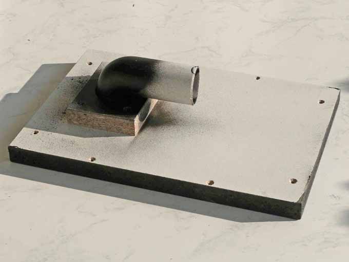

    Bild 2) BR-Rohr 3,6 Innendurchmesser (Abwasserrohr 90° - 14 cm = ca. 41 Hz)
    Bild 3) FqW im Gehäuse
Name: Blackbox ? Vib.jpg

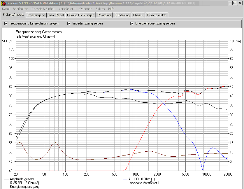

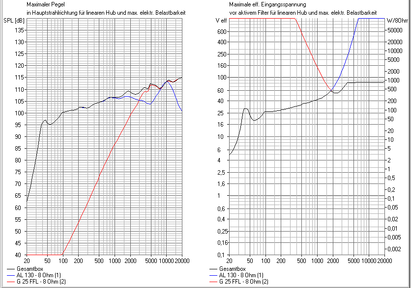

    Die Grafik 1) zeigt in gewohnter weise den Frequenzgang mit leichter Anhöhung der hohen Töne. Beim Messen im Raum ist diese Erhöhung kaum vorhanden.
    Die Impedanz ist hier mit I-Ausgleich zu sehen, welche aber nicht verbaut wurde.

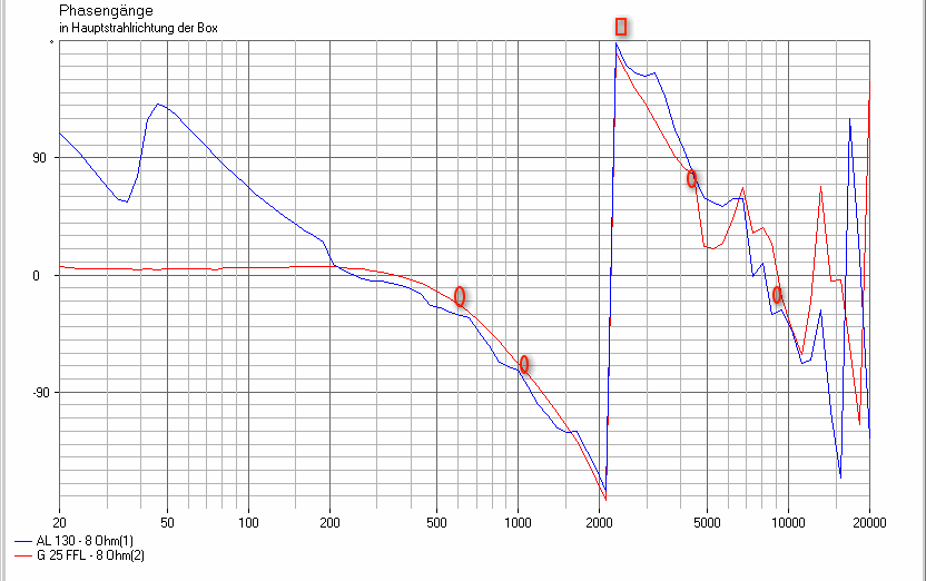

    Die Grafik 2) zeigt den Phasengang.
    Hier ist es mir wichtig, dass zur Trennfrequenz jeweils 2 Oktaven zum Bass und zur Höhe hin (gekennzeichnet mit einem roten Kreis) phasengleich laufen.

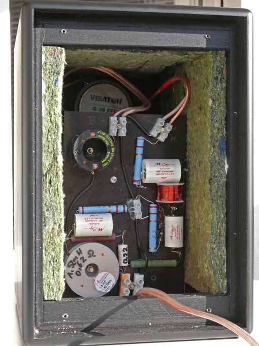

    Die FqW wurde nicht gelötet sondern alle Bauteile wurden mit Aderendhülsen verpresst (vielleicht erkennt man's)
    Kein Anschlußterminal - Kabel direkt mit der FqW verbunden.
    Platine ist aus Hartpapier.
    Autosprühlack - schwarz matt

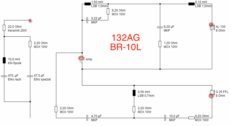

    Elko-Kondensatoren haben hier nicht den gewünschten Klang erbracht, so dass ich, wie ich es so oft festgestellt habe, zu MKP wechselte.
    Alle Bauteile gemessen und die Spule von 0,68mH auf 0,56mH abgewickelt.

      als Nachtrag stelle ich noch folgende Grafiken hinzu.

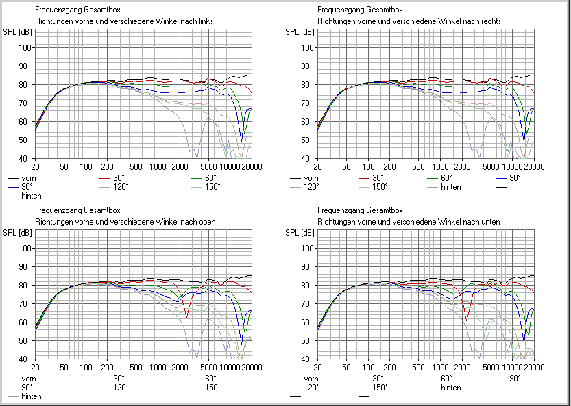

      1) Hier kann man erkennen, dass auch bei 30° L+R noch ein guter FqG besteht. Da ja nicht alle Hörer sich "auf Achse" befinden.
      2) Es ist eben ein 130er, der vom Überlautsein nichts hält. In meiner Altersklasse wollen die meisten auch keine Häuser mehr mit Lautstärke einreißen
      3) der Weichenplan

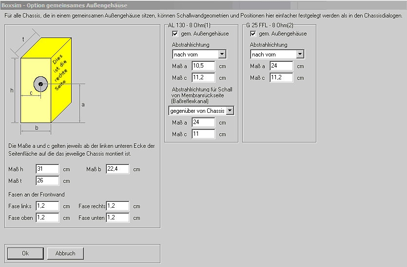

      4) Keine Fragen zum MDF 19 mm Gehäuse.
      5) BR-Rohrabstimmung
      An den Wandungen ist 20 mm Filz mit Silicon (Neutral) befestigt.
