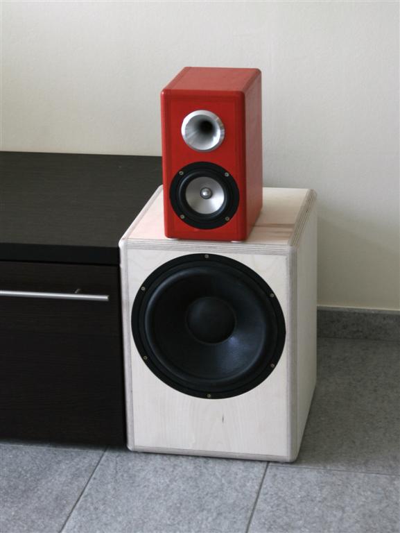

    hier auf Drängen eines Forummitgliedes mein Projekt Bijou http://www.upgrade-sound.com/downloa...aton_Bijou.pdf
    und folgerichtig der geeignete Subwoofer (oder eigentlich sind's zwei), denn ich selber passend zu meiner Bijou entworfen und mit einem Aktiv-Sub-Amp-Modul (Detonation80) eingepasst habe. http://www.upgrade-sound.com/downloa...t_Twin_Sub.pdf .
    Beide TIW200XS (L+R) laufen parallel am selben Amp.
    Leider das ganze momentan nur auf English (und teilweise Finnish ). Aber wenn mir jemand den deutschen Textvorschlag dazu zusendet, binde ich gerne noch eine deutsche Version ein.
    Klanglich kann ich 100% bestätigen: Die Bijou ist der Hammer. Und der Sub passt auch ohne jegliche Probleme rein, spielt in meinem Hörraum (und mit BR-Rohr + aktiver Tiefbass-Anhebung des Amps) locker linear bis 20Hz runter. (Habe die Konstellation (mit einfachen Mitteln) nachgemessen und den Sub optimal eingepasst. Das Ergebnis kann ich später nachliefern.)
    Der Vorteil dieses Subwoofer-Konzeptes (im Vergleich zu einer gleichwertigen Standbox):
    - 1) Echter Tiefpass bis 20Hz durch "Teilaktiv"-Betrieb + Tiefbassanhebung
    - 2) Möglichkeit der Raumakustikverbesserung (Siehe Forum Raumakustik, Antimode: http://www.visaton.de/vb/showthread.php?t=19726)
    - 3) Keine aufwändige Anpassung der Frequenzweiche, passt so bereits.
    - 4) Sieht einfach cool aus.
    Gruss Jörg.

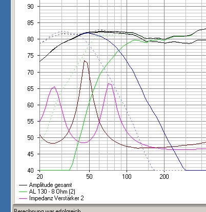

                priniziell hast du mit deiner aussage recht dass du mit sehr tiefer trennung mit dem sub auch tiefer kommst, ich habs hier mal in boxsim deutlich gemacht. bild
                wenn der al130 anstatt durchlaufen zu lassen eine oktave höher trennst bekommst du bei gleicher lautstärke den halben hub am al130 raus, was logischerweise den klirr um genau die hälfte reduziert, somit erhälst du auch einen besseren mittelton. unser gehör ist im mittelton sehr viel sensibler und dies kann schon eine erhebliche verbesserung bedeuten.
                zweites argument für eine höhere trennung ist dass du ca. 6 db weniger anheben musst, bei 40 hz trennung musst du den tiw um 10 db anheben um auf das gleiche lautstärkeniveau zu kommen, bei der 80 hz trennung reicht nur 4 db. was auch weniger leistung bedeutet und im umkehrschluss, hast du 6 dB mehr maxpegel.
                wird jetzt noch höher getrennt beispielsweise bis 160 Hz wirst du noch etwas besser im mittelton, der klirr verringert sich nochmals um die hälfte, da der hub sich nochmals halbiert, usw. man verliert kaum noch tiefe, die abstimmung ist bei um die 30 Hz. sinnfrage, braucht man wirklich 20 Hz bei musik?
