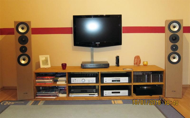

    Hallo liebe Forumsteilnehmer.
    Nachdem mir zahlreiche (unzählige ) Tipps in Bezug auf Klangverbesserung gegeben worden sind, bin ich nun zufrieden und glücklich.
    Ich hatte mir neue Boxen ähnlich der Classic 200 GF gebaut, war aber nie zufrieden. Erst war es der Raum. Das brachte aber keine Abhilfe. Dann war es die Elektronik, und ich habe mir einen Rotel RCD-1072 und den RA-1062 gekauft, da sehr günstig als Ausläufer. Als es dann immer noch nicht besser wurde, wurden sogar am Ende dieses Threads Vermutungen darüber angestellt, ob ein Qualitätsmangel bei meinem Lautsprecher vorliegt. Hier muss ich mich bei eltipo bedanken, der mir klar machte, das es nur hilft, wenn ich selbst nach Visaton fahre und Probehöre. Es wurden alle Möglichkeiten ausgeschöpft. Die Frequenzweiche habe ich auch 250 mal neu gelötet. Die letzte aller Möglichkeiten war einfach, das mir der Lautsprecher nicht zusagt, was ich selbst und auch viele Andere nicht glauben bzw. verstehen konnten.
    Interessanterweise war es dann aber so. Mithilfe von bili, der mich auch beriet und mit dem ich viele interessante Gespräche auf der Fahrt hatte, machte ich mich auf die Suche nach dem perfekten Klang, indem wir zu Visaton und sogar nach Celle zu CMRotzek gefahren sind.
    Hier nochmal herzlichen Dank an Christian, der uns überaus freundlich und geduldig seine handwerklich sehr gut gearbeiteten Lautsprecher vorführte!
    Wir kamen von Celle um 02:00 Uhr morgens nach Hause zu mir, bili musste dann noch heim nach München fahren! An dieser Stelle vielen Dank an ihn, das er das alles mitgemacht hat und mich unterstützt hat!

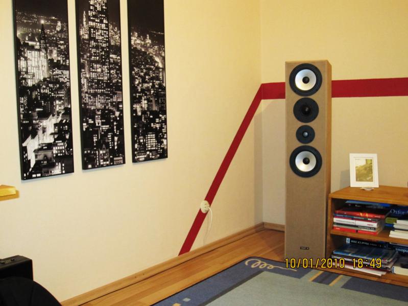

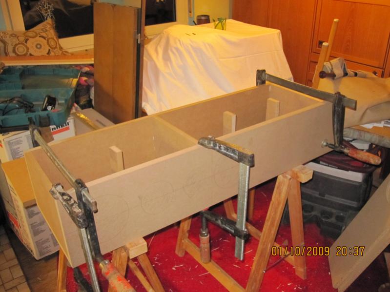

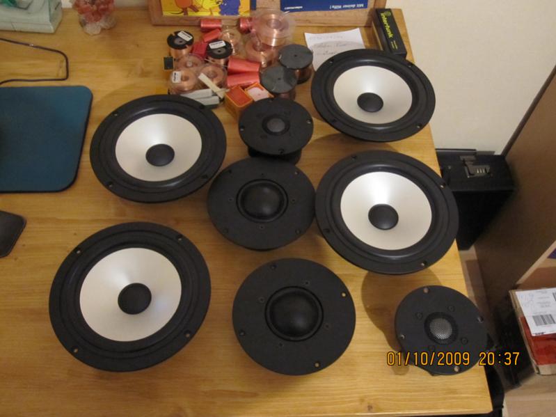

    Ich konnte kaum schlafen. War aufgeregt. Am nächsten Tag bin ich in die Schule. Und als ich nach Hause kam, habe ich meine Boxen schon gar nicht mehr angeschlossen, sondern direkt auseinandergenommen und im Forum verkauft. Knapp eine Woche später habe ich mir die Bauteile für die Symphonie besorgt, und da lagen sie, wie in einem Bild zu sehen. Ein Gehäuse war schon fast fertig, als alle Bauteile hier waren. Dann habe ich das andere Gehäuse noch aufgebaut, mit der Stichsäge gearbeitet und geschliffen. Anschließend die Fasen gerundet mit der Oberfräse. Sieht besser aus. Und weil MDF so gut bei mir ins Zimmer passt, bleibt die Box auch so. Obwohl ich zugeben muss, das es etwas... unfertig aussieht und ich eigentlich die Box nur testen wollte, doch man sieht ja, das es nicht weiter schlimm ist. In natura fügt es sich sehr gut ein. Wenn ich mir jetzt einen schwarzen oder funierten Klotz vorstelle.., deutlich auffälliger.
    Gestern Nachmittag ist sie jedenfalls fertig geworden. Und... ich bin hellauf begeistert, so wie bei CMRotzek. Ich habe vor ein paar Stunden die 33 Ohm im Hochton ausgebaut, denn mit kommt der MT zu sehr raus und es fehlt brillianz.
    Zum Klang:
    Das Klangbild ist sehr fein und lebendig. Der Bass ist suuper konturiert, wie ich es noch nicht gehört habe. Dermaßen präzise. Macht man lauter, kommt er noch mehr raus. Ich kann da nur Visaton zitieren:
    einen voluminösen aber trotzdem präzisen Bass, den man von solch einer Konstruktion nicht erwartet. Selbst im tiefsten Bassbereich bleibt die Symphonie bei höheren Lautstärken noch sauber und klar.
    Der Bass ist bei dieser Box wirklich besonders hervorzuheben, in jeder Lage klar, niemals dröhnig, das ist der Hammer.
    Nun... ich höre dann wieder meine Musik in der Lautstärke, die ich will.
    Gerade läuft Diana Krall: Wahnsinn kann ich da nur sagen!
    Abschließend möchte ich mich noch bei Allen bedanken, dem gesamten Forum, das mit unzähligen Tipps und Geduld mir zur Seite stand. Wie im Problemthread des Mitteltons erwähnt, hoffe ich, mit der Boxsim Datenbank etwas zurückgeben zu können.
    Übrigens: interessanterweise brauche ich meinen Raum nicht zu bedämpfen. Werde ich wahrscheinlich tun, aber so wie es jetzt ist, es ist wirklich ein Genuss.
    Liebe Grüße, Markus

                          Jetzt, nach ein paar Tagen Besitz, habe ich Spaßeshalber ein paar Kissen willkürlich im Raum verteilt und 2 Stück rechts und links von den Boxen.
                          Was soll ich sagen. Es wird immer besser. Bisher hats mir auch super gefallen. Aber der Sound ist der Wahnsinn, mit den paar Kissen. Ein bisschen bedämpfen, und es ist genau meine Vorstellung von Klang.
