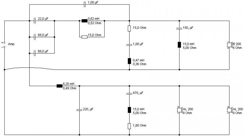

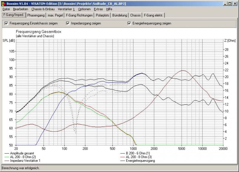

    Hallo, wie bereits angekündigt baue ich gerade eine Solitude mit B200 6Ohm und AL200 8Ohm, geschlossenen Tieftonvolumen zu je 34 Litern und dezent angepasster Weiche. Als Orientierung diente die Originalabstimmung, simuliert wurde mit BoxSim.
    Der Plan:

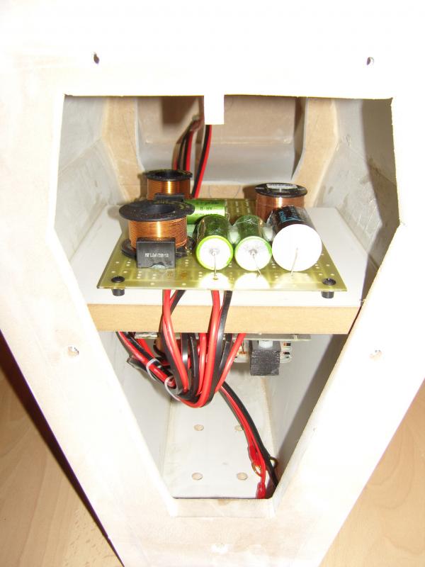

    Sind fertig! Es wurde gesägt, gebohrt, gefräst, verleimt, gespachtelt, geschliffen und ich habe sie heute morgen zu meinem Schreiner des Vertrauens zum Lackieren gebracht. Ein Bild vom Innenaufbau gibts auch noch, ansonsten ist eigentlich alles ganz ähnlich der Concordes verlaufen.

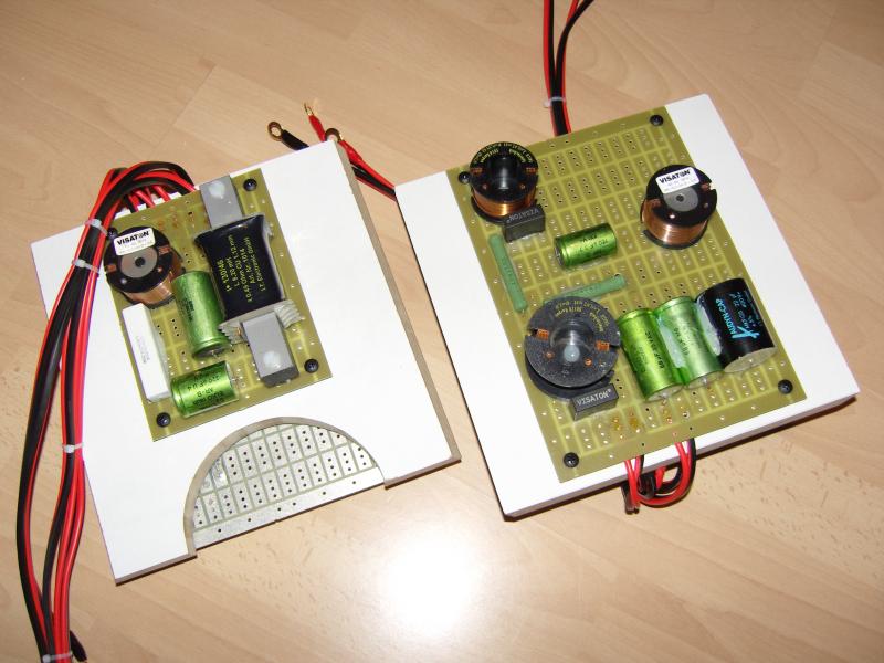

    Die Weichen:
    Sind fertig! Aufgebaut auf getrennten Platinen für Tiefton- und Breitbandzweig, verschraubt auf einer Versteifung, die später noch komplett ins Gehäuse eingeleimt wird. So spare ich mir die Friemelei beim Einbau der Platinen ins, bedingt durch die Form, doch recht enge Gehäuse.
    Der Zusammenbau:
    Ist erfolgt! Gehäuse, Weichen, Chassis und der restliche KrimsKrams sind montiert.

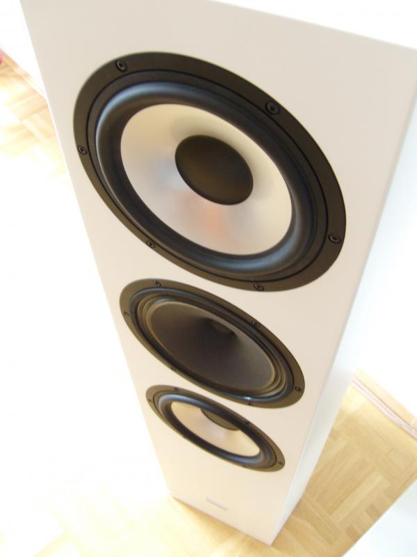

      Das Endergebnis:
      Eine klangliche Beschreibung möchte ich mir sparen. Das Ergebnis entspricht dem, was ich mir erwartet habe. Hier lieber noch ein paar Fotos.
