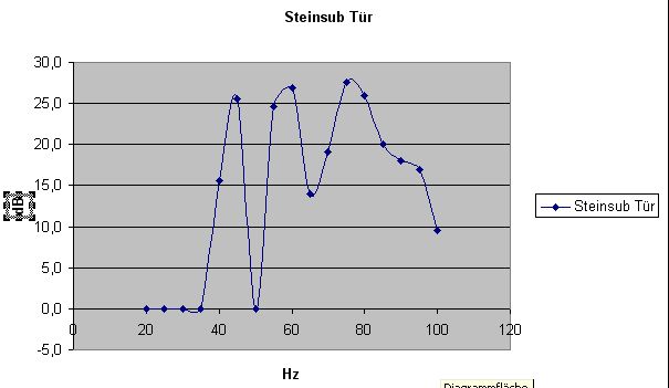

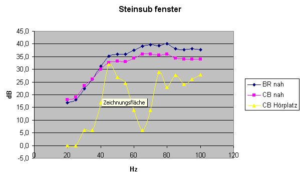

          Steinsub fenster mit DT 80, Nahfeld mit BR und CB sowie CB am Hörplatz:
          Zum Vergleich das Canton-Modul:
          Das DT 80 ist deutlich bässer, meine Frau beschwert sich, das ganze Haus scheppert.
          Steinsub Türseite mit DT 80 ist deutlich besser geeignet, also kommt der Sub mit DT 80 hierhin:

          So, jetzt hab ich mal Pink Floyd "Pulse" angehört mit einem Steinsub (Türseite). Das geht deutlich besser als mit dem alten Sub, auch richtig tief, mein lieber Scholli!.
          Manchmal hört man den Bass von links, also sollte ich rechts den anderen Steinsub dazu nehmen und nicht den alten, kleinen...

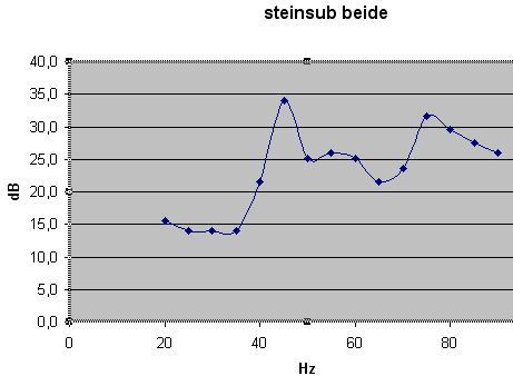

            • 28798

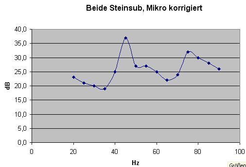

            Mit beiden Steinsubs wird es deutlich gleichmäßiger. Dazu müssen sie zunächst im Nahfeld auf gleiche Lautstärke und dann mit Hilfe des Phasenreglers gleichphasig geregelt werden.
            Bei ungleicher Phase ist zwar der F-Gang etwas gleichmäßiger, aber die Gesamtlautstärke geringer und es klingt nicht gut, schwebend. Auch ist es sehr von der Hörposition abhängig.
            Nachtrag: Wie sich herausstellte, muss das Mikro korrigiert werden, so sieht der F-Gang jetzt so aus:

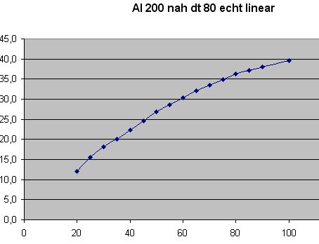

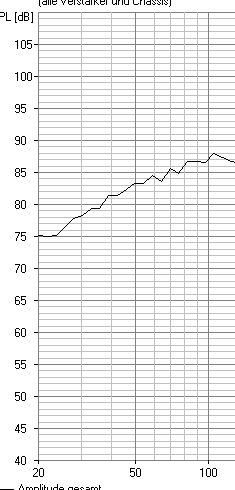

              Das kannst Du ganz einfach selber testen, ob Dein Mikro untenrum OK ist:
              - TMT (mit bekannten TSPs) Freeair im Nahfeld messen. Nahfeld meint wenige Millimeter Abstand zur Dustcap. Einer Deiner AL200 sollte gut geeignet sein.
              - Erstelle eine Simulation des Prüflings in einem "unendlich" großen geschlossenen Gehäuse. Das entspricht obigen Freeair-Bedingungen. Kann BoxSim sowas? Simulation auf Basis der TSP? Kann ich Dir aber auch gerne mit AJ-Horn machen.
              - Vergleiche Messung mit Simulation. Bei einem linearen Mikro (und Messverstärker) sollte sich eine gute Übereinstimmung ergeben.
              Matthias
                • 28798
                Danke, mach ich morgen.
                Messverstärker brauch ich nicht, habe ein mV-Meter. Das ist schon mit den Frequenzen durchgetestet, ebenso der Vorverstärker in Kombination mit Sinus-CD und CDP, das ist linear. Bleibt nur noch das Mikro.
                "Hai walwal,..."

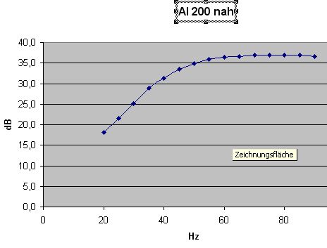

                Hier die Simu des Al 200 in unendlichem Gehäuse. 87-75=minus 12 dB 90-20 Hz
                Und die Nahfeldmessung , DT 80 lineare Einstellung.
                Nachtrag: die Messung des DT 80 ist falsch!
                37-18= minus 19 dB 90-20 Hz
                Und Nahfeldmessung mit dem Rotel:
                Mikro misst unter 60 Hz bis 20 Hz etwa 7 dB zu wenig, behaupte ich mal. Zumindest anhand der DT 80- Messungen. Die Rotel-Messungen sind völlig daneben, die ignoriere ich zunächst mal. Eventuell habe ich das Mikro beschädigt durch Brumm und anschlagen der Dustcap an das Mikro.

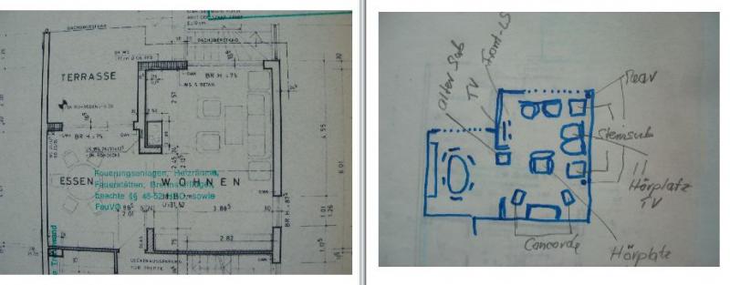

                Hier mal zur Verdeutlichung der Grundriss:

                  Hallo Jürgen,
                  Deine Nahfeldmessung sieht etwas seltsam aus. Eigentlich sollte der Frequenzgang zwischen ~ 50 und 90 Hz kontinuierlich ansteigen und nicht auf dem gleichem Niveau verlaufen. So etwa:
                  Bei Dir sieht das nicht nach einem AL200 mit einer Güte von 0,35 aus (= Güte im Free-Air Betrieb), sondern eher nach einem mit einer Güte von ca. 0,7.
                  Hast Du wirklich Free-Air gemessen??
                  Matthias
                    • 28798
                    Ja, Al 200 war ausgebaut, lag auf einer Art Gitter in 50 cm Höhe, Mikro knapp 1 cm Abstand mit Stativhalterung.
                    Als Fehlerquelle kommt das DT 80 in Frage, ich hatte zwar auf linear gestellt, aber ob das wirklich so verstärkt, müsste geprüft werden. Momentan mag ich nicht.
                    An der abfallenden Flanke zu tiefen Frequenzen ändert das aber nur wenig, oder?

                    • 20Hertz
                      • 05.09.2004
                      • 1050
                      Moin,
                      Solange man nicht genau weiß, was das DT 80 macht, ist eine exakte Aussage schwierig. Messe doch beim nächsten mal dem Rotel-(?)-Verstärker, der sollte auf alle Fälle linear sein.

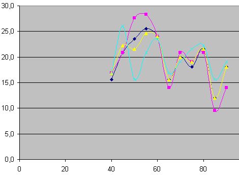

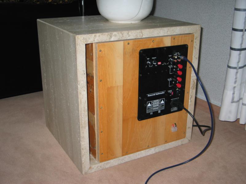

                          So soll es weiter gehen:
                          Beide Subs werden von einem Modul angetrieben in Parallelschaltung, da das DT 80 tiefer geht und ich nur einen statt 2 Lautstärkeregler habe. Außerdem kann ich dann bei beiden Subs die Phase auf die Hauptlautsprecher anpassen.
                          Das Modul wurde in einen Sub eingebaut. Anders als geplant, nicht in das Gehäuse, sondern auf die Rückwand. Da TT und Modul nicht gemeinsam darauf passen, wurde der TT um 90 Grad gedreht und strahlt über einen Kanal ab. Die Zusatzgewichte der beiden TT wurden entfernt, mit der Tieftonanhebung brauche ich sie nicht mehr. Die KU wurde entfernt, sie werden also komplett CB betrieben. Auch wenn es nicht sein müßte, sind die Subs mit Polyester-Vlies gefüllt.
                          Die Planze bleibt drauf, obwohl der TIW sogar die 90 kg des Sub etwas bewegt.

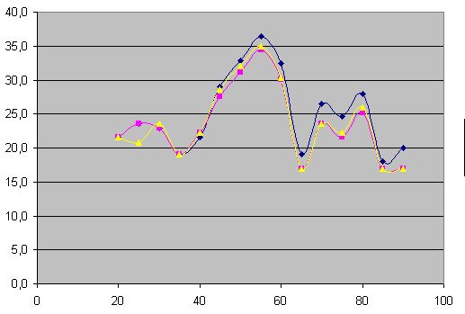

                          Habe jetzt mal beide betrieben. Egal was die Messung sagt, bei 30 Hz schüttelt es die Couch und das Fenster klappert gewaltig.
                          Hier die Messungen mit verschiedenen Einstellungen des Moduls. Mikro ist korrigiert. Pink und Gelb sind auf Trennung bei 50, blau bei 80 gemessen. Plus 6 dB bei 25 und 30 Hz, das wirkt sich aber kaum aus. Die Raumresonanz bei 57 Hz ist nicht zu übersehen, aber stört bei Musik oder HK nicht. Bei Sinustönen hat der Raum Zeit zum Aufschwingen, sieht daher immer schlimmer aus als es ist.
                          Nachtrag: Die Überhöhung durch den Sub am Fenster stört doch bei Musik, nur mit dem anderen Sub ist es besser.
                          Der alte Sub ging zwar nicht so tief, aber bei Musik war es harmonischer, naja...
                          Ist schon ein Dilemma: der Steinsub links ist ok, aber ortbar. Mit dem rechten nicht ortbar, aber es buckelt bei 50 Hz grausam. Der alte Sub ist nicht ortbar, aber es fehlt laut Messung an Tiefstton.
                          Jetzt versuche ich noch, den rechten leiser zu stellen. Wenn das nicht hilft, muss ich mal den alten Standort des Sub mit einem Steinsub oder dem alten Sub + DT 80 testen.
                          Die Steinwürfel dürfen nicht verstellt werden, sonst wüsste ich eine Lösung.
                          Mit Dt und Canton sah es so aus, wobei die geringen Unterschiede von der nicht perfekten Phasengleichkeit herrühren können:
                          Rechter Sub mit Vorwiderstand 0 (pink), 12 (blau), 24 (gelb) und unendlich (hellblau) (aus) Ohm, erst ab 40 Hz gemessen. Der Peak wird gemildert, ist immer noch da. Man sieht sehr schön, wie der Peak des einen durch die Senke des anderen verringert wird. Mit elektronischer Regelung hätte man viel mehr Möglichkeiten.

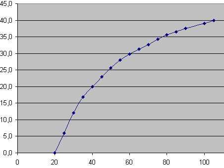

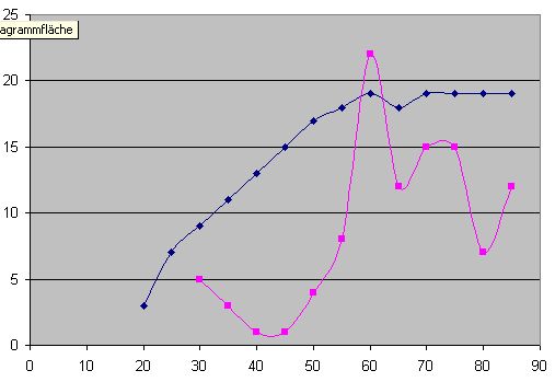

                            Der rechte TIW ist ein TIW 360 DS, also mit 2 Schwingspulen. Den betreibe ich jetzt mit nur einer Schwingspule und 12 Ohm Zusatzwiderstand, da er sowiso zu viel Pegel bringt und so noch etwas mehr Tiefbass erzeugt. Und ich habe die Bassanhebung des Moduls abgeschaltet, jetzt spielt es linear und wird bei 18 Hz begrenzt. So gefällt es mir gut. Den Messungen vertraue ich nicht mehr, zumindest, was den Pegel unter 60 Hz angeht.
                            Nachtrag: Jetzt habe ich das DT 80 nochmals mit dem Al 200 im Nahfeld gemessen, das entspricht recht genau der Messung mit dem Rotel. Bei der 1. Messung habe ich einen Fehler gemacht, daher die Differenz und die berechtigten Zweifel von "20 Hz".
                            DT 80
                            Rotel
                            Wenn ich jetzt annehme, dass bei 100 Hz das Mikro (etwa) stimmt, (denn da weicht es kaum von der Simu ab) würde es
                            bei 30 Hz 18dB zu wenig messen
                            bei 40......16
                            bei 50......12
                            bei 60......8
                            bei 70......5
                            bei 80......3
                            bei 90......2
                            Ist relativ wilde Annahme, jedenfalls misst das Mikro im Tiefton viel zu wenig.

                            • 20Hertz
                              • 05.09.2004
                              • 1050
                              Moin,
                              Puh, das sieht gar nicht gut aus. Eine Ferndiagnose ist hier schwierig. Ob Du das Mikro zerschossen hast, kannst Du ja durch eine erneute Messung mit dem DT 80 testen.
                              Ich bleibe dabei: schaffe Dir ein kleines PC-gestützten Messsystem an. Eine Minimalversion bestehend aus Messmikro und evtl. einer einfachen USB-Soundkarte reicht völlig aus. DIY-Messmikros mit den üblichen Elektretkapseln gibt es für kleines Geld in der Bucht, oder für etwas mehr Geld bei Leo Kirchner. Auch Eltipo bietet Messmikros an (SIW). Dazu noch eine Soundkarte für 10€ und gut ist.
                              Und ARTA und Co. sind kostenlos.
                              Matthias
                                • 28798
                                Hab es jetzt richtig gemessen, das Mikro ist ok. Die untersten Bereiche sind unsicher, weil die Pegel sehr niedrig sind.
