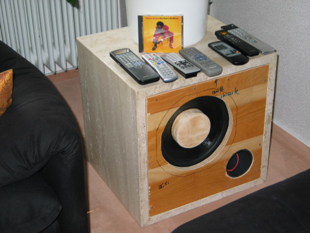

    Das neue Projekt nennt sich Steinsub 80.2, weil ich 2 Würfel aus Travertin neben der Couch (Hörplatz Heimkino) stehen habe, jeder hat 80 Liter Innenvolumen. Die TIW sind mit je 100 g Zusatzmasse beschwert und kommen dadurch schön tief. Je einer kommt mit eigenem Modul in einen Würfel, BR, Abstimmung 30 Hz. Und 2 sind besser als einer, wegen Anregung der Raummoden.
    Im Steinwürfel sind Holzleisten eingeklebt, auf denen die Schallwand (20 mm Sperrholz) montiert wird. Da die Schallwände zur Rückwand zeigen und somit nicht sichtbar sind, wurden die Öffnungen mit der Stichsäge geschnitten, der TIW rückseitig verschraubt.

    Alter Sub (mit CD zum Größenvergleich)

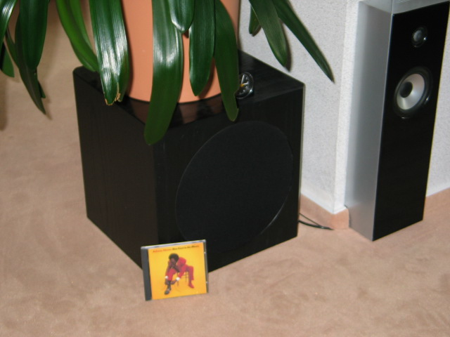

    Neuer Steinsub (habe meine FB zu Eurer Erbauung präsentiert)
    Hörplatz mit den Würfeln.

    Die Gehäuse sehen ziemlich geil aus. Respekt! Passen ziemlich gut da hin und sind trotz ihrer Größe noch unauffällig.
    Mich würde interessieren wie Du das mit den Zusatzgewichten gemacht hast. D.h. aus was die bestehen und wie Du diese angebracht bzw. befestigt hast.

      Nimm's mir nicht übel, aber Topfplanzen auf Boxen zu stellen ist ...
      Außerdem würde sich für so ein Vorhaben der TIW 360 X wohl besser eignen...
      Kannst ja Woofi fragen , ob er seinen Audi schlachtet...

        Dort, wo die Dustcap mit der Membran verklebt ist, wird ein Ring (Plastik, Pappe oder ein Furnierring) mit Silicon (farblos oder schwarz) verklebt, in dem Ring wurde vorher eine Holzscheibe verklebt. Gerade so hoch bauen, dass die Dustcap nicht berührt wird.

        Ich weiß ja, dass du nie zufrieden bist, also nehm ich dir das nicht übel.
        Die Topfpflanze war zuerst da und hat ältere Rechte.
        Der 360X wäre auch geeignet, den hatte ich aber gerade nicht auf Lager. Und der wird nicht mehr produziert. Daher ja das Zusatzgewicht.

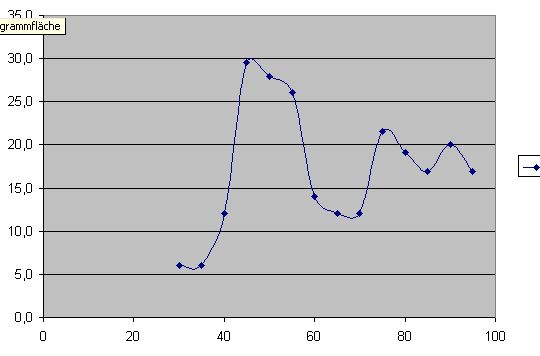

                  Inzwischen habe ich den ersten Sub (am Fenster) gemessen. Am besten ist noch CB mit einer kontrollierten Undichtigkeit. Berauschend ist das nicht. So allmählich glaube ich, dass es an der Hörposition liegt. Unter 40 Hz liefert das Modul nur noch halbe Spannung, das kann aber auch am Messgerät liegen. Kann ja als Referenz mal den Rotel messen.
                  Mal sehen, was der 2. Sub macht.

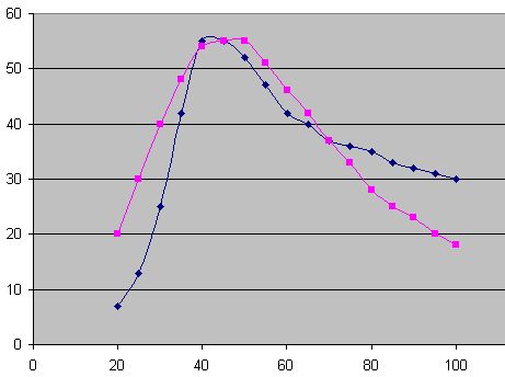

                      Sieht so aus, als hätte das Canton-Modul unter 40 Hz weniger Saft. Vieleicht gewollt, um das mickrige Chassis nicht zu überlasten. Da nützt auch der TL nichts!
                      Denn die CD, VV und Messgerät sind von 20-100 Hz linear.
                      Messung des Infinty (blau) und Canton(rot) -Moduls [Hz-Spannung an 8 Ohm Lastwiderstand] ergab: Die Module taugen für meine Sub nichts, da wurde wohl bei 45 Hz angehoben, darunter gesenkt. Wahrscheinlich auf die kleinen Gehäuse angepasst.
                      Fazit: so komme ich nicht weiter, da muss ein gutes Modul her. Pause!
                      Da ist auch der F-gang des alten Subs erklärlich.

                          Beide Module stammen aus den kleinsten Subwoofermodellen von Canton und Infinity. Bei Canton etwa 17er Chassis in 20 L Bandpass, Infinity 19 cm in 20 L BR.
                          Dafür waren die geeignet, aber es ist schon erschütternd. Allein der Anblick des Canton-Chassis ist lächerlich!
                          Eventuell besorge ich das DT 80 von Detonation, das hat viele Einstellmöglichkeiten. Und ich will mal den Sub mit dem Rotel-Verstärker direkt ansteuern, um zu sehen, ob es sich lohnt, Geld zu investieren.
                          Habe ich eine Chance, die Anhebung der Module zu verschieben? Stellschraube/ Austausch RC?

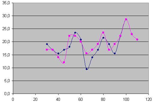

                              Ganz sinnfrei ist der neue Sub nicht:
                              ".........Da mehrere Subs Laut Theorie einen ausgeglicheneren F-Gang erzeugen, habe jetzt mal die Stereoanlage neu gemessen, ohne den Steinsub (blau) und mit (pink).
                              Der Steinsub steht mit etwa gleichem Abstand wie die linke Concorde (die ungünstiger im F-Gang ist) im gegenüberliegenden Raumeck. Frühere Versuche mit einem seitlich stehenden Sub hatten mehr Nachteile als Vorteile und wurden daher nicht umgesetzt. Die neue Postion ist viel günstiger. Ist zwar kein DBA, aber geht in diese Richtung.
                              Der Sub wurde so geregelt, dass die lauteste Frequenz (57 Hz) der Concordes mit dem Sub möglichst leise am Hörplatz ist. Immerhin sank der Messwert um 6 dB. Im Diagramm fällt es nicht so stark auf.
                              Insgesamt ist es mit Sub etwas gleichmäßiger und die Senke wurde aufgefüllt. Das entspricht der Theorie. Es klingt deutlich besser mit dem Sub. Falls der Sub für Heimkino nicht meinen Erwartungen entspricht, kann ich ihn für Stereo nutzen.
