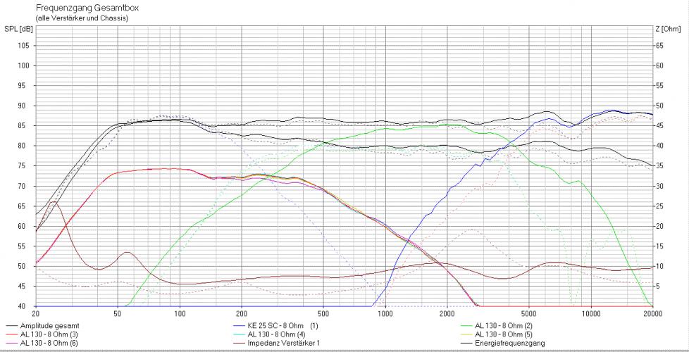

    Zitat von walwal
    Übrigens sieht man in der Quintett fast keine Reso des Al. Der Pegel des Al sinkt bilderbuchmäßig ab. Aber ich predige mir hier den Wolf!

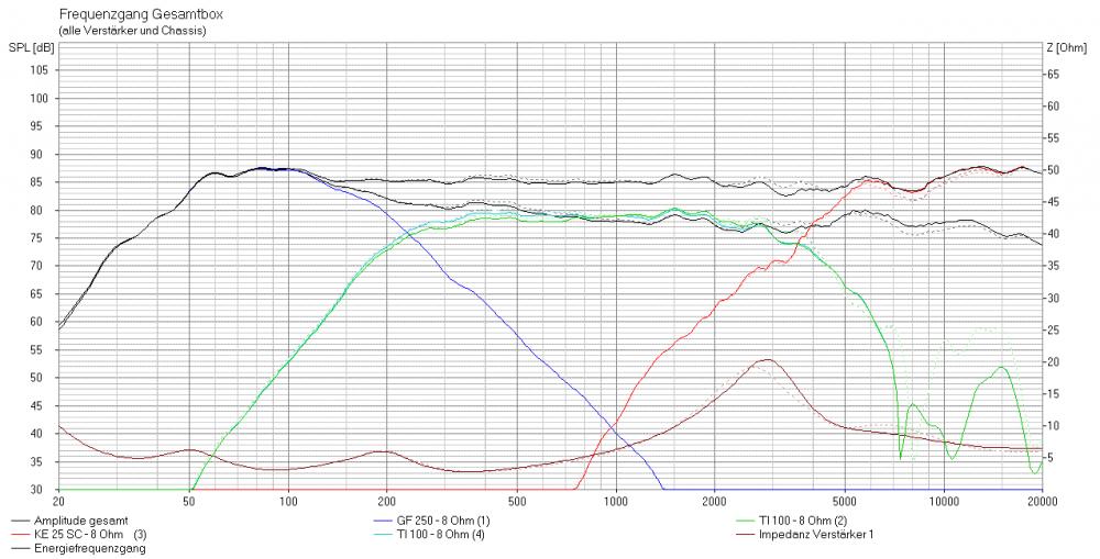

    Das stimmt nicht so ganz, zwar sinkt der Pegel bilderbuchmäßig ab, jedoch liegt die Reso nur ca 10db unter dem Bezugspegel. Insofern reicht die immernoch stark in den Bereich der KE rein. Siehe Anhang Nr.1 zur derzeitigen Weichenvariante der Vox225 (im Hintergrund gestrichelt; im Vordergrund die Quintett). Dass die KE noch beeinflusst wird, sieht man gut in der Simu und auch im Frequenzgangschrieb von Visaton.
    Nichts desto trotz stimme ich damit überein, dass es nicht schaden kann die Reso weiter zu senken! Deshlab in Anhang 2 ein neuer Versuch im Vergleich zur jetzigen Variante.
    Ich halte die hohe Trennung nicht für nachteilig, lasse mich aber gerne belehren. Meine Argumente, die ich in den Raum werfen möchte:
    -In allen MHT-Varianten (Aria/Vox/Topas) wird der Ti viel höher getrennt (4,5-5Khz)
    - In diesen Varianten ist die Reso weniger unterdrückt
    - Mit hoher Trennung wird das Bündlungs- und Rundstrahlverhalten ausgeglichener
    - der Energiefrequenzgang ist glatter
    Den Widerstand in deinem Saugkreis werde ich mal auf 10Ohm verringern, das glättet den Energiefreuqenzgang weiter.
    Der 133uF im Mottelton kommt raus und der GF250 wird mit 18db getrennt.

      Ich sehe bei der Quintett keinen Einfluss der Al-Reso, sondern nur eine Welligkeit des Ke.
      Wenn die Reso nicht aus der abfallenden Flanke "hervorragt", stört sie nicht. Aber jetzt sag ich nichts mehr. Bau mal die Weiche und teste.
      Ich bemängele ja auch nicht den minimalen Einfluß der Reso auf den Gesamtpegel, sondern den eventuell hörbaren "Klirr", also eine Verfärbung im Hochton durch die Resonanz. Das kann zur Schärfe im "Hochton" führen.
