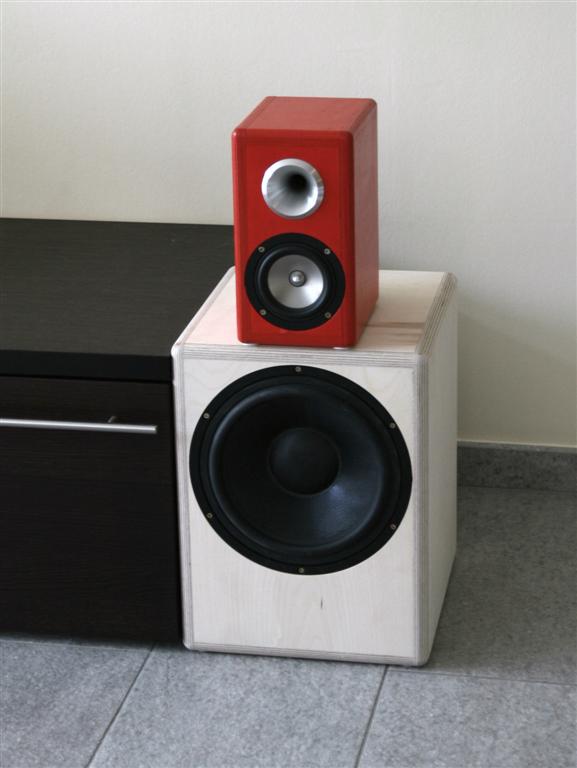

    Mal wieder eine 3-Wege-Box

    Sieht schick aus.
    Bin gespannt wies wird wenn die Weiche fertig ist.

      Hoffentlich hast du TT-MT tief getrennt. Sieht jedenfalls gut aus.

        naja, so 200-300hz sollte wohl reichen
        Vielleicht kann man die Atlantis Weiche als Grundlage nehmen und die Werte von den dortigen 4 Ohm auf die 8 Ohm des GF umrechnen. Oder betreibst du den GF in 2 Ohm?

              sehr sehr schönes Konzept. mit Trennung von 200 bis 300 Hz sehe ich ebenfalls überhaupt keine Probleme.
              Was mich gerade etwas nachdenklich macht, ist dass der GF250 etwas viel Volumen bekommen hat. 35 Liter CB reicht in Wohnräumen locker aus um bis an die 50 Hz-Grenze zu kommen, leicht elektronisch entzerrt sogar weit unter 40 Hz.
              Ich habe einen hochgetrenneten Sub als Bild angehängt. Trennung auch hier bei um die 200 hz. Ich habe Experimente gemacht mit einer Passivmembran (an der Rückwand) mit gutem Erfolg bei 35 Liter. 40 Hz ist so auch ohne elektrischer Entzerrung drin.
              ps. kannst du die Simu hier angängen? wir können dir sicher behilflich sein!

                Trennfrequenz 200?
                Bitte schön:
                Ich habe Katja als Basis genommen, denn TT nach unten versetzt und die Schallwand nach oben schmäler werdend simuliert. Wenn die so klingt mit Katja, wirst du sehr zufrieden sein.
                Diese Simu ist "Katja" sehr ähnlich, der MT ist für max 105 dB gut durch die tiefe Trennung. Plane mal eine PM (270 oder 310 von Dayton, bei Plus Elektronik) auf der Rückseite ein, die kann man wunderbar abstimmen, Messung des F-Ganges im Raum erleichtert die Abstimmung.

                  hallo habe jetzt mal lediglich den AL200 in GF250 getauscht und die Weiche leicht verändert.
                  jetzt sollte man nur noch überprüfen ob die Gehäusedimensionen richtig eingestellt sind. Im Mittel/Hochton wird es sicher deswegen dann Änderungen geben.

                    Timo, da ist dir eine KN-Spule in den Bass gerutscht, habe mal weiter optimiert.
                      • 10998
                      ich habe die Kernspule ganz bewußt eingesetzt
                      in CB kann man so schön die TSPs verändern sodass der Treiber etwas CB-taulicher wird. fast alle Treiber sind auf BR getrimmt, da schadet es nichts bei CB etwas höheren Vorwiderstand im Bassbereich umzusetzen. hier ist wenig Widerstand komplett fehl am Platz.

                        Das sah aber etwas bassarm aus, allmählichr Anstieg zu den Höhen. Muss man mal probieren. Wenn doch BR(PM), ist weniger R besser. Man könnte ja die LR-Spule nehmen und einen R dahinter hängen, dann ist es flexibler.

                          Sieht doch gut aus. Wie gesagt, teste mal eine PM.

                            Nimm die Rückseite, so habe ich es bei "Katja" gemacht.

                              Die Simu sieht gut aus. Phasengang und F.Gang perfekt (wie bei Katja). Hat aber mehr Bass. Ich würde sagen, du hast fertig.
