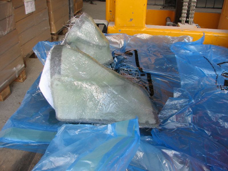

    Als Grundlage habe ich die original-Golf 3-Lautsprecherabdeckungen von vorne genommen. Diese habe ich vom Lautsprechergitter befreit und darauf mittels Montagekleber einen Befestigungsring aus Holz für die FRS8M geklebt. Die grobe Form der Gehäuse habe ich dann mittels Lochblech und Montagekleber zusammengestellt. In die Ringe habe ich Einschlagmuttern für die Befestigungsschrauben der FRS8M eingeschlagen. Das ganze schaut dann so aus:
    Oder dann wieder im Auto "eingeclipst" aus Sicht des Fahrers:
    Die Ringe sind natürlich wieder in Richtung meiner Ohren angewinkelt. Das praktische an den Lautsprecherabdeckungen als Grundplatte ist, das man immer bequem außerhalb des Autos arbeiten kann, und nur zum probieren mal kurz die Halter einclipst.
    Formvließ hatte ich leider keins mehr übrig, also habe ich einfach ein T-Shirt genommen um die Form zu umspannen:
    Dieses Shirt habe ich dann mit Harz getränkt und noch mal eine Lage Glasfasermatten mit Harz darüber "gepinselt". Insgesamt ging hier nur ca. 200g Harz drauf. Mehr ging nicht, und ich habe fast das doppelte angerührt und dachte es reicht nicht...
    Der Klopftest macht ein gutes Gefühl, für die FRS8M ist es stabil genug ist. Runtergefallen ist mir auch schon ein Teil und hat es ohne Schaden überlebt.
    Wenn das ganze dann trocken ist schaut es wie folgt aus:

              So, aber nun zum Bericht was sich getan hat: Am Wochenende habe ich den Boden mit GFK verschlossen und wieder alle überstehenden Glasfaserreste "weggedremelt". Es sind zwar noch ein paar kleine Löcher im Boden, weil es recht war schwierig durch die vorgegeben Gitter des Halters alles richtig dicht zu pinseln und weil die Original-Clipse ja bestehen bleiben mussten und da kein Harz ran durfte. Aber ich werde am Schluß einfach noch mal ziemlich viel Harz anrühren und einfach in die Gehäuse kippen und diese dann so lange drehen bis das Harz nicht mehr flüssig ist. Mit dieser Technik hoffe ich alle vorhandenen Löcher zu verschließen.
              Heute habe ich die Dinger dann komplett gespachelt. Morgen gehe ich dann wohl noch mal kurz mit der Flex ran und fange dann das schleifen an. So sieht es im moment aus:

                Optisch hat sich zwar nur die Farbe des Spachtels verändert, aber ich beschreibe einfach ein bischen die Arbeitsschritte:
                Die Gehäuse wurden erst mal grob mit der Flex und Schleifscheibe bearbeitet. Das ganze wurde dann so gut, das die Gehäuse gleich mit einem Polyester Füllspachtel gespachtelt wurden. (Der vorherige Spachtel (grün) war Glasfaserspachtel)
                Danach habe ich noch einen (Trink-)Becher Harz mit viel Härter angerührt. Insgesamt ca. 150g. Diese Masse habe ich dann in die Gehäuse gekippt und immer wieder langsam gedreht, damit auch die letzten kleinen Löcher alle zugehen. An einigen Stellen ist sogar noch Harz ausgelaufen. Diese Stellen habe ich dann schnell mit Montagekleber verschlossen. Den müsste ich dann morgen wieder "abpopeln" können.
