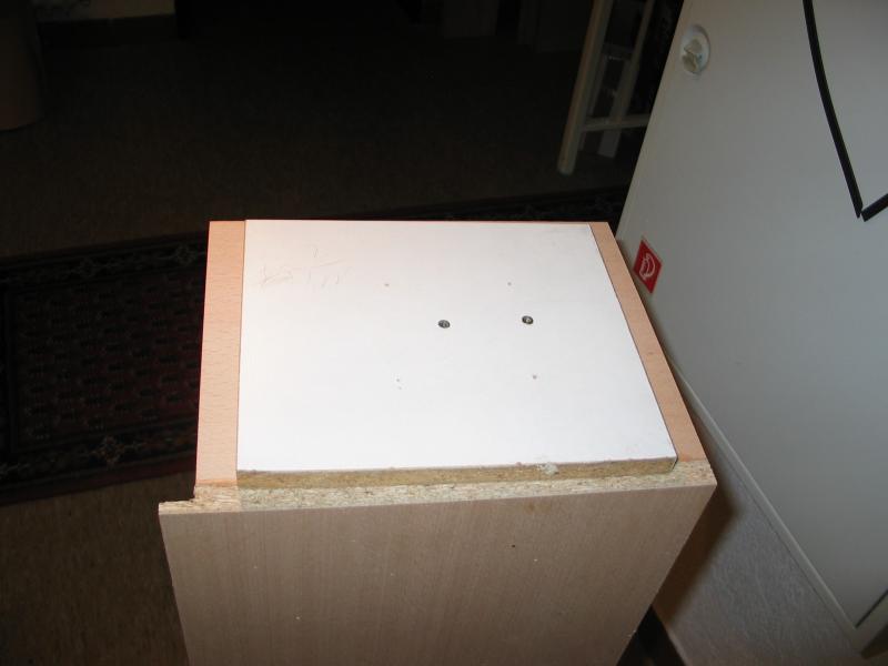

    Wie beschrieben soll es Buche, sehr dunkel gebeizt werden.
    Zuschnitt von Spanplatte, 19 mm, Buchefurniert erfolgte beim Schreiner. Kosten: 120 €. MDF furniert ist kaum zu bekommen. Auch die kleine Menge Furnier erhalte ich dort.
    Bei meiner Technik müssen nur die Fasen vorne und die Oberseite selbst furniert werden.
    Perfektionisten furnieren auch die Kanten der Rückseite.

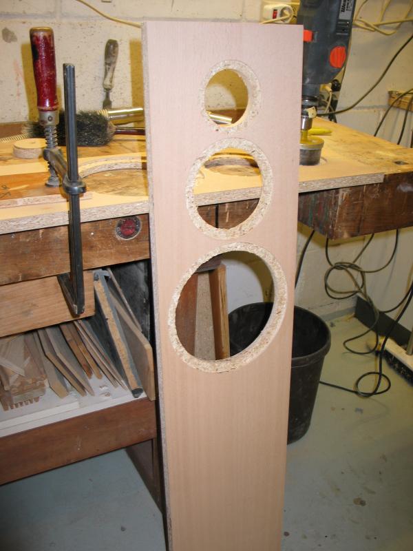

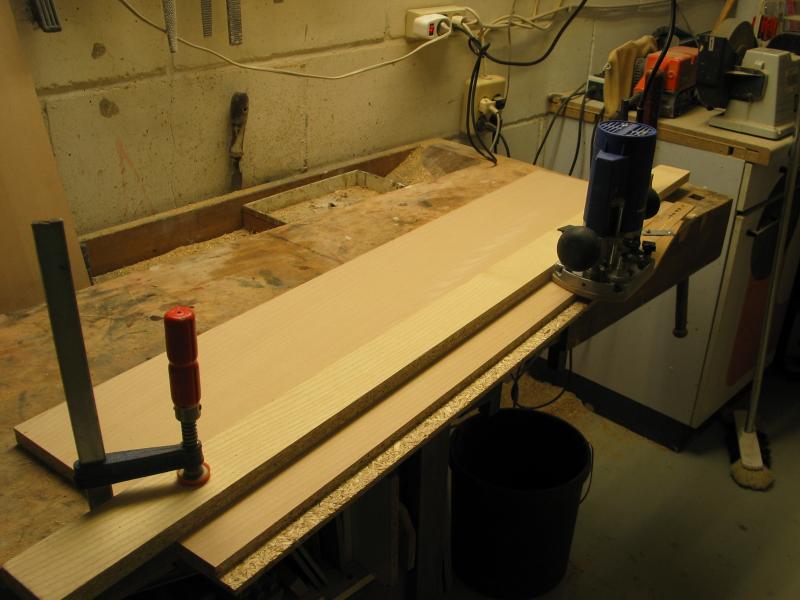

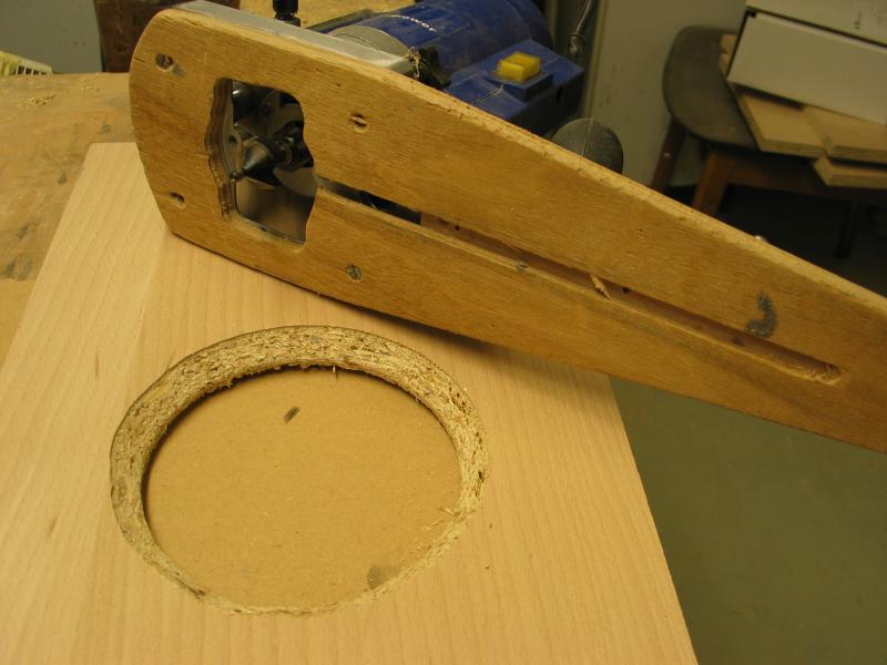

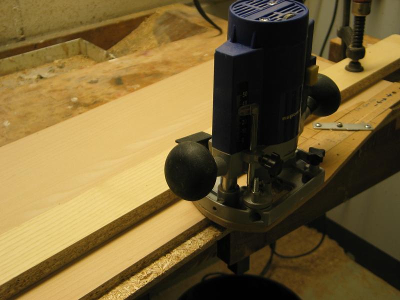

    Die Fasen sollen nur 2 cm breit werden, daher muss ein Falz in die Seiten gefräst werden, 9 mm Dicke bleiben stehen, Breite 19 mm. Bei breiteren Fasen entfällt das fräsen eines Falzes.

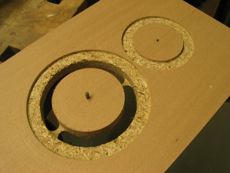

    Die Schallwand anzeichnen und fräsen. Paarweise machen, das erspart Einstellungsarbeiten. Zuerst eine Probefräsung an Abfallmaterial machen. Details findet man auf der Homepage von We-Ha.
    http://weha.wesselnet.de/?action=HM&...a_name=Fraesen
    Auch die Rückseite wird mit einem 45Grad-Fräser aufgeweitet, was akustische Vorteile hat.
    Zuletzt geändert von walwal; 22.06.2009, 12:31.
    • 28865

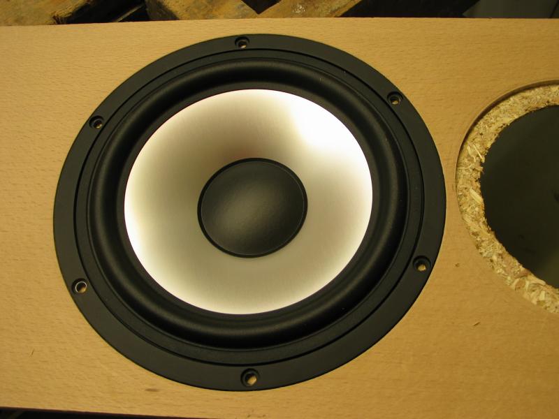

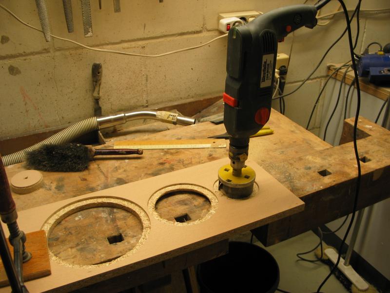

    Für den Auschnitt der Ke nehme ich einen 80 mm-Lochfräser.
    Test mit dem Al 200: passt!
    Schallwand ist fertig

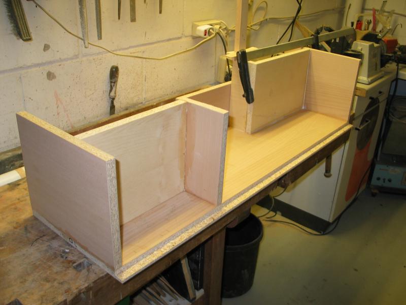

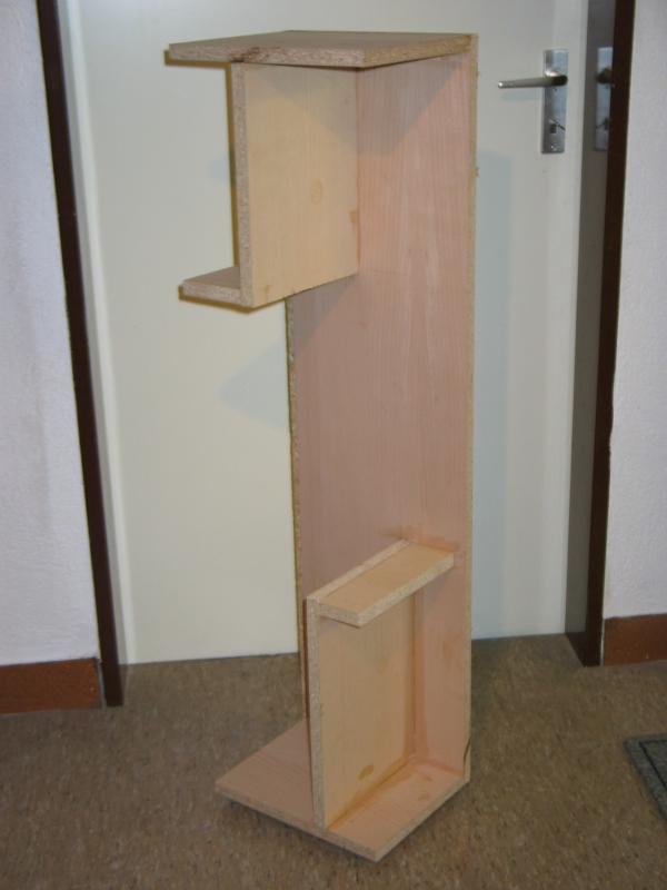

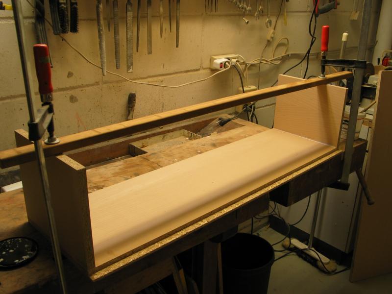

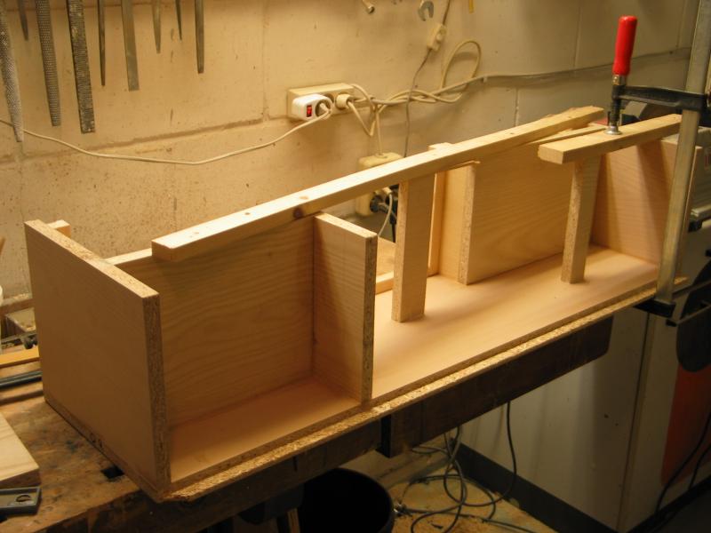

    Jetzt das Seitenteil mit Boden und Deckel verleimen, auf rechten Winkel achten.
      • 28865

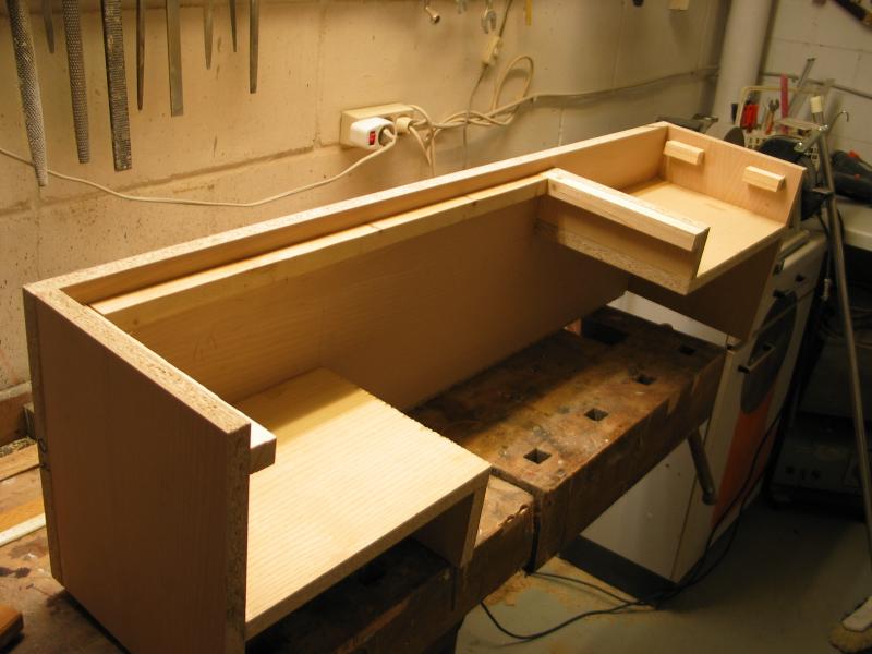

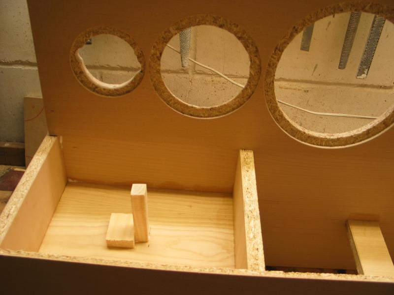

      Jetzt werden die Teile für das Mitteltongehäuse und das Weichenabteil verleimt.
      Der Boden der Box kann leicht beschädigt werden beim Aufsetzen, sodass Furnier ausbricht. Daher montiere ich mit 2 Schrauben eine Schutzplatte. Auf die fertige Box kommt später ein Stück Teppichfliese (selbstklebender Nadelfilz). Der erlaubt auch das leichte Verschieben auf dem Parkett.
      Nächster Arbeitsgang: Die Leisten, auf denen der Weichendeckel und die abnehmbare Rückwand aufliegen, werden eingeleimt. Wegen der Stärke des Dichtung etwas mehr Abstand zur Rückseitenkante lassen als die Platten dick sind. Gut geeignet sind Nadelholzleisten. Für den Weichendeckel reichen kurze Stücke.
      Dann die Verstrebungen einleimen. Nie exakt in der Mitte einer Fläche, so werden Gehäuse-Resonanzen gleicher Frequenz vermieden. Die Schmalseite möglichst in Strömungsrichtung zwischen Tieftöner und Reflexöffnung. An einfachsten ist es, Zuschnittsreste mit der passenden Länge zu verarbeiten. Statt Zwingen kann eine Leiste als "Duckmittel" dienen. 5 mm Auflage auf die Strebe, mit 2 Schrauben eine Leiste festziehen.

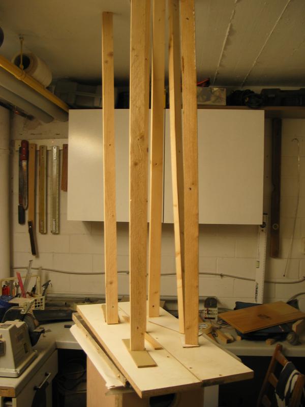

        Das hantieren mit Schraubzwingen ist beim verleimen der Seitenwand umständlich und man braucht mindestens 6 lange Zwingen. Daher lege ich die Box auf den Boden und schneide Leisten 2 cm kürzer zu als der Abstand zur Raumdecke beträgt. Leim satt auftragen, Seite auflegen, ausrichten, Unterlegbretter zwischen Box und Leiste legen und die Leiste durch Biegen und Schieben unter Spannung bringen. Sitz der Seite wieder kontrollieren. Einige Stunden pressen.

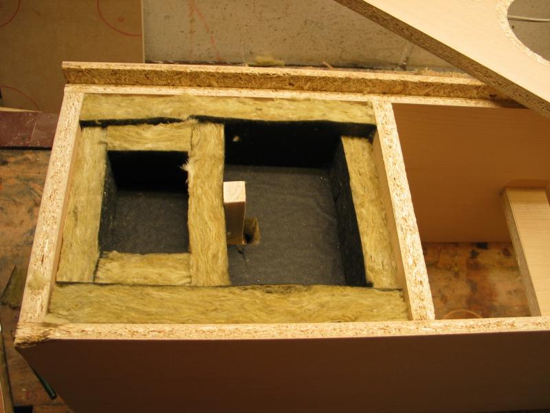

        Absorptionsmaterial kann jetzt einfach eingelegt werden, ich nehme Akusiksteinwolle mit schwarzer Vliesabdeckung, weil ich die auf "Lager" habe. Hinter den MT 3 cm dick, um den HT 6 cm als "Sumpf".
        http://www.isolier-daemmtechnik.at/d...chbau_2007.pdf (Seite 20).
        Andere leicht verdichtete Steinwolle geht auch, lose Steinwolle oder Glaswolle ist weniger geeignet. Auch Polyesterwatte (Sonofil) kann genommen werden, wirkt aber nicht so gut. Schafwolle ist besser.

        Die von mir verwendete Steinwolle hat bei 3cm Dicke und 1000 Hz einen Absorptionsgrad von etwa 95%! Ausserdem mache ich das MT-Gehäuse etwas größer und kann dann mehr und dickeres Absorptionsmaterial einbringen.

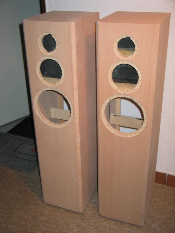

          Jetzt wird die Box wieder auf den Boden gelegt und die Schallwand (so wie die Seitenwand) eingeleimt.
          Am nächsten Tag kann die Fase angebracht werden. Am einfachsten mit einem großen 45 Grad-Fräser, sonst die gewünschte Breite beidseitig anzeichnen, mit Fräser, E-Hobel, Handhobel oder Raspel arbeiten. Eine Winkellehre ist hilfreich. Auch das bereits erwähnte Schleifbrett.

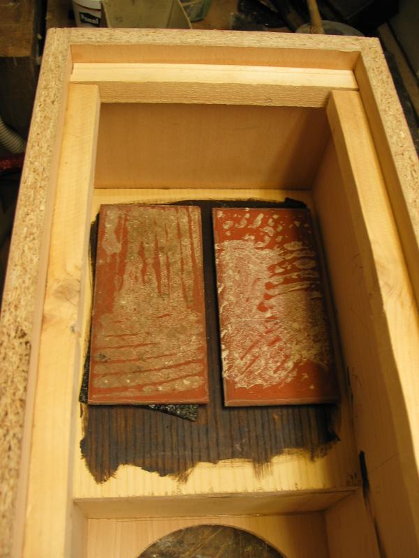

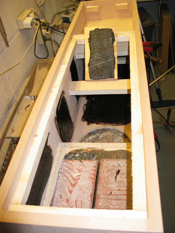

          Die Rückwand des Mitteltongehäuses wird mit einem Bitumen-Fliesen-Sandwich gedämmt.
          http://www.picosound.de/D_gehmat.htm
          Das geht mit selbstklebenden Bitumenbahnen oder Bitumen-Schweißbahn 4 mm (Dachdeckerbedarf). Letzere hab ich vorrätig, also beschreibe ich diese Methode. Etwas Bitumen in Benzin oder Verdünnung einen Tag lang lösen lassen, damit als Haftvermittler die Stelle auf der Innenseite des Gehäuses und die glatte Fliesenseite bestreichen. Trocknen lassen, dann Bitumenstücke zuschneiden und mit einem Gasbrenner auf die Fliese aufschmelzen, dann die Oberseite des Bitumens anschmelzen und sofort auf das Gehäuse fest andrücken.
          Das sollte wegen der Dämpfe im Freien geschehen.
          Durch das Sandwich und die Verbindungsstrebe zur Schallwand des MT-Gehäuses wird diese gut gedämmt. Ist vieleicht übertrieben, aber etwas Wahnsinn schadet nicht!

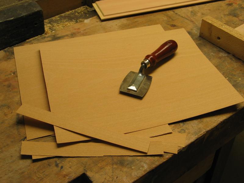

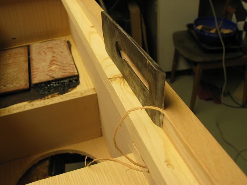

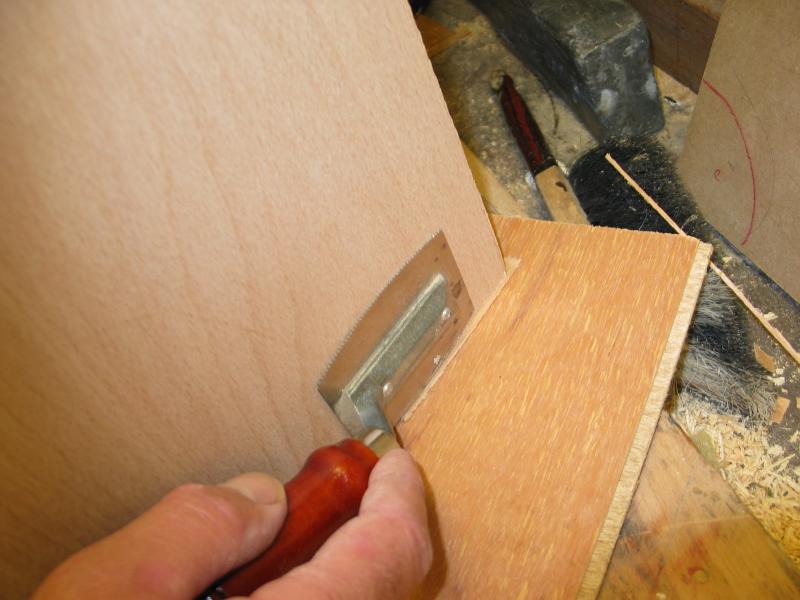

          Nun die Fase furnieren. Furnierstreifen zuschneiden, mit Leim bestreichen, ebenso die Fase. Trocknen lassen, bis der Leim glasig wird. Furnierstreifen andrücken, mit Bügeleisen (Baumwoll-Stufe) in Faserrichtung aufbügeln, Kanten gut andrücken.

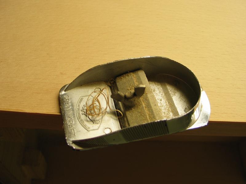

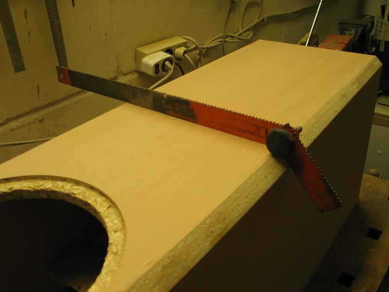

          Dann die rohen Kanten der Rückseiten auf die gleiche Weise furnieren. Hier ist die Bügelmethode praktisch. Für größere Flächen taugt sie nach meinen Erfahrungen nicht!
          Nach dem Trocknen das überstehende Furnier mit einem Mini-Hobel oder einem sehr scharfen Hobeleisen abnehmen, Faserverlauf beachten. Oder mit einer Feile über die Fasenkante ziehen, bis das Furnier "durch" ist. Dann beischleifen, Kanten brechen.

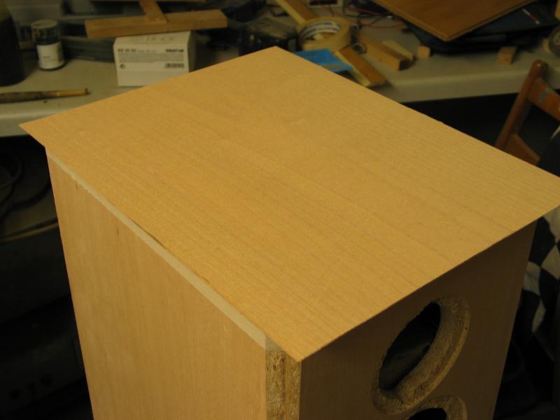

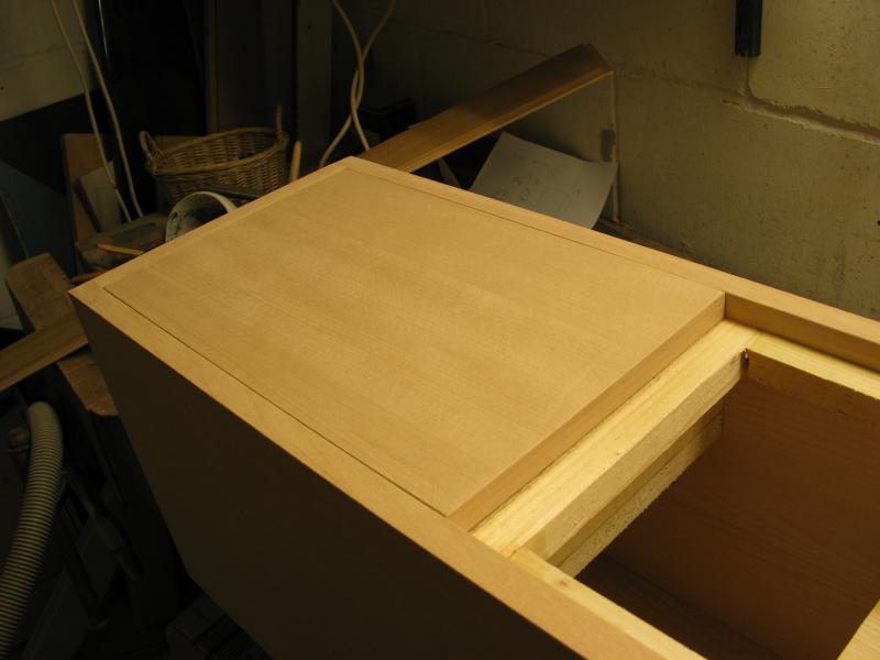

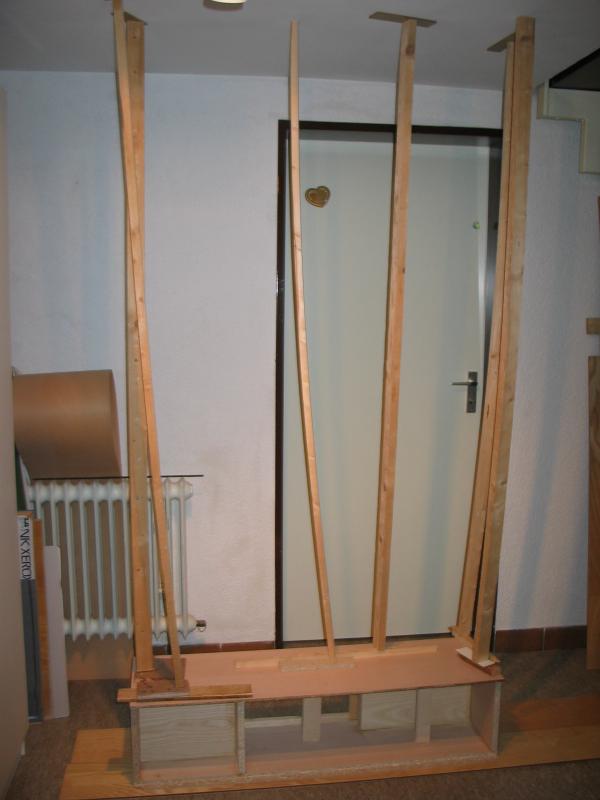

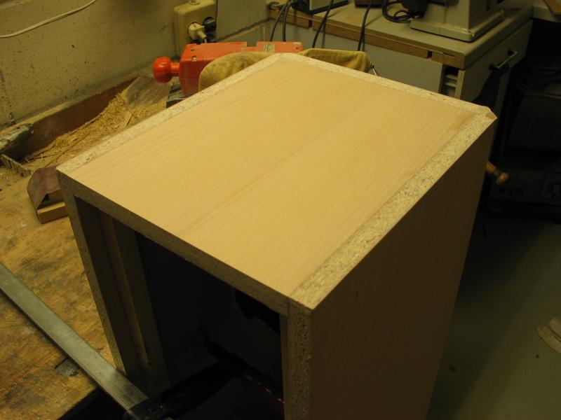

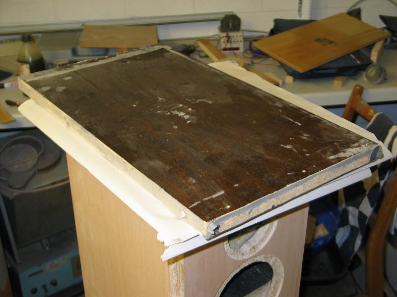

            Furnieren des Oberteils:
            Oberseite schleifen, anfeuchten, trocknen lassen, wieder schleifen. Furnierte Seiten mit Kreppband vor herausquellendem Leim schützen.
            Leim auftragen, Furnier auflegen, dann Papier als Trennlage, Holzplatten als Auflage, dann Druck und nochmals Druck.

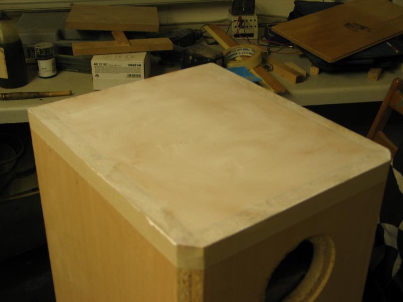

                    Am nächsten Tag wird die Box aus der "Presse" genommen, umgedreht auf eine Holzplatte gestellt und das überstehende Furnier mit dem Furnierschneider entfernt, dann mit dem Schleifbrett bündig schleifen und Kanten runden.
                    Der Weichendeckel passt.

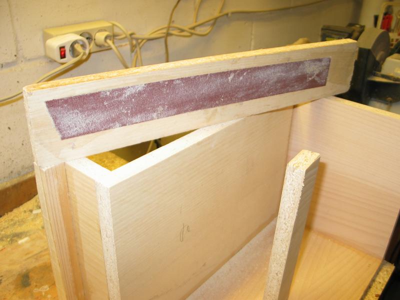

                    Jetzt werden die Außenseiten der Boxen geschliffen, ein Bandschleifer mit regelbarer Geschwindigkeit ist eine feine Sache. Fertig ist der Rohbau.

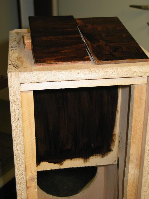

                    Anschließend wird mit verdünnter Beize angefeuchtet, das macht alle Leimspuren sichtbar, diese müssen nach dem Trocknen völlig weggeschliffen werden. Auch die restlichen Flächen werden in Faserrichtung geschliffen. Wegen der gewünschten dunklen Farbe muss 2 mal gebeizt werden, mit Mahagoni und Nussbaum dunkel.

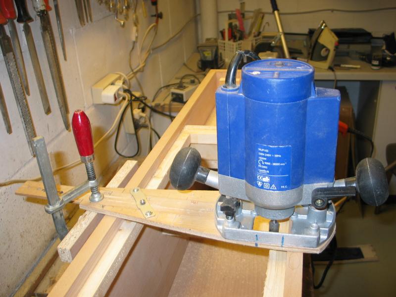

                    Die Leisten zur Rückwandbefestigung werden mit der Oberfräse plan gefräst, damit die Deckel satt aufliegen. Das geht gut mit einem Anschlagswinkel. So einstellen, dass der Fräskopf die Seitenwand fast beführt.

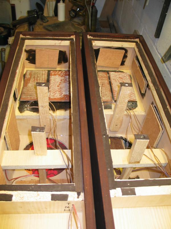

                      Nach dem Einkleben der Sandwiches noch ein paar Verstrebungen.
                      Fein schleifen in Faserrichtung.

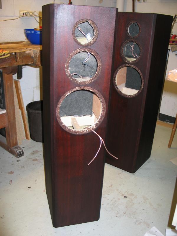

                      Beizen, trocknen lassen, nachbessern, nochmals beizen.

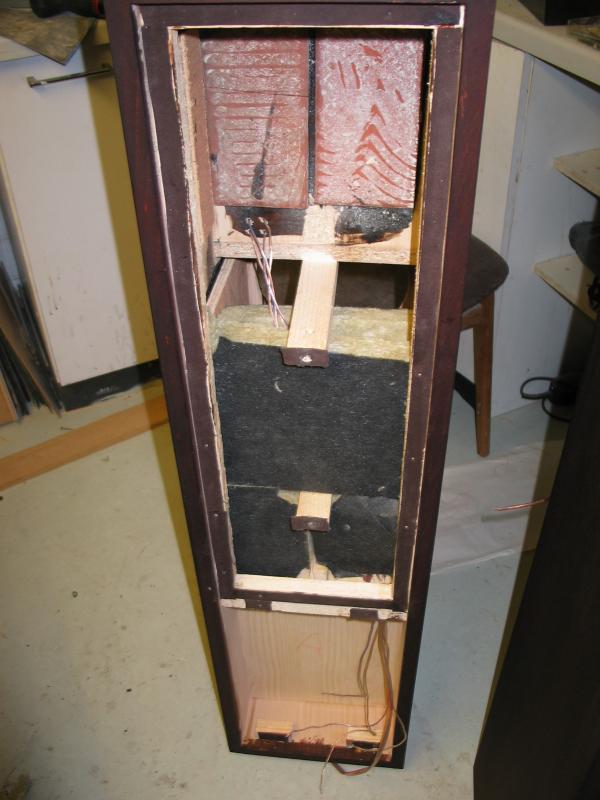

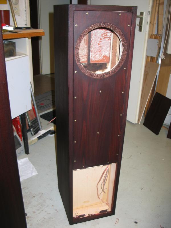

                      Lederstreifen als Dichtmaterial auf die Leisten kleben. Auch auf die 2 Streben zur Rückwand, dort wird später auch verschraubt.
                      Rückwände bohren, ansenken, beizen.

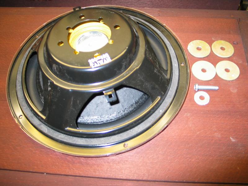

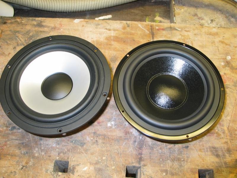

                      Passivmembran mit Zusatzgewichten (die größeren sind nicht im Lieferumfang) und Größenvergleich mit dem Al 200.
                      Hinter den TT kommen 2x3 cm Steinwolle zur Mitteltonabsorption, der Bereich unter dem TT wird locker mit Steinwollresten aufgefüllt als akustischer Sumpf. Mehr ist zunächst nicht geplant bis zum Hörtest.
                      Kabel verlegen (HT und MT mit 0,75 mm², das sind 0,02 Ohm für 1m , TT mit 1,5 mm²), Löcher mit Heißkleber dichten.

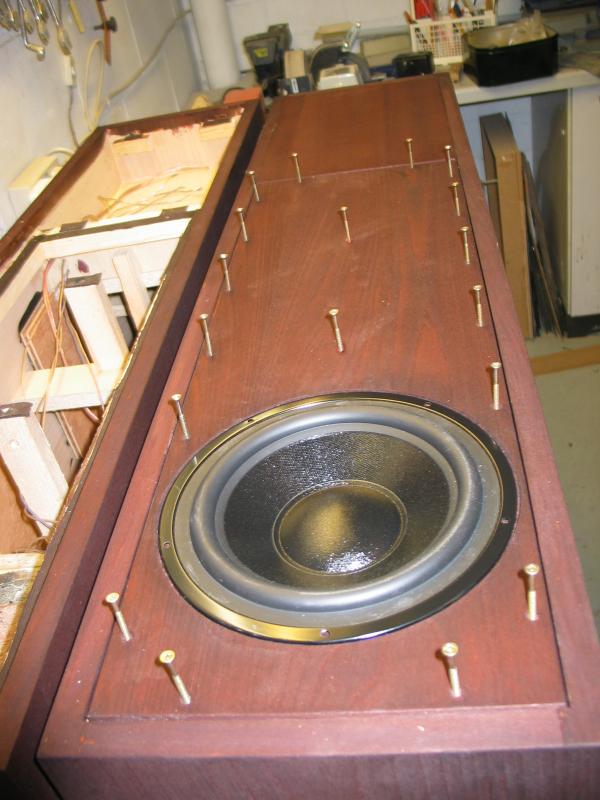

                      Rückwand verschrauben.

                        Ölen mit Hartwachsöl von Clou, mindestens 2 mal.
                        Sieht schon recht gut aus, später wird mit einer weichen Bürste Seidenglanz erzeugt.
                        Dies ist meine erste "geölte" Box, sonst habe ich immer lackiert. Zumindest in der Anwendung ist das Ölen einfacher, allerdings sieht man jede kleine Macke im Furnier, die beim Lack aufgefüllt wurde.

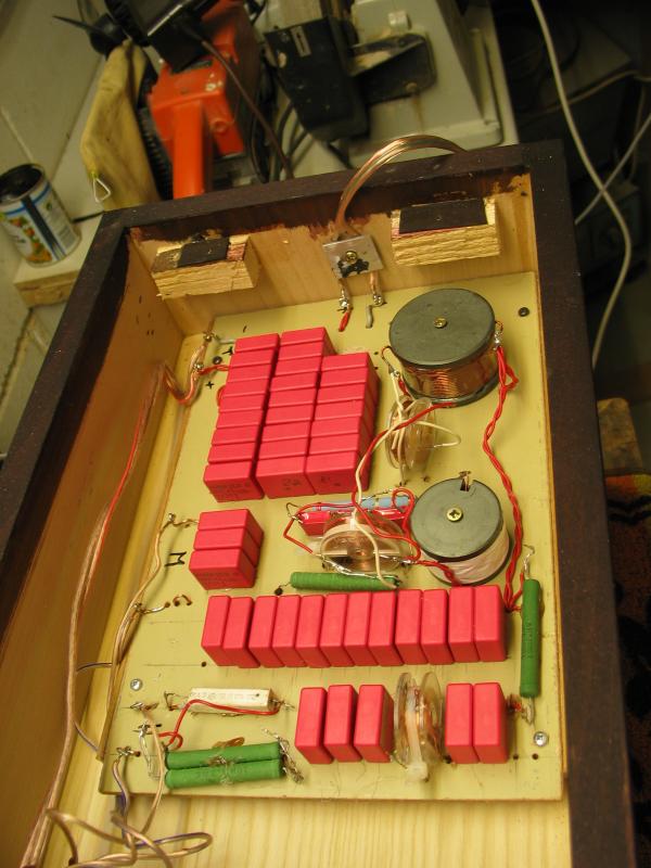

                        Die Passivmembran wird zunächst ohne Zusatzgewichte eingebaut, dann die Frequenzweiche, wobei einige Variationen möglich sind, sowie die Chassis.
                        Bei der Weichenerprobung ist es einfacher, zunächst einmal z.B. einen Widerstand einzubauen, der eventuell nicht gebraucht wird. Dieser ist schnell mit mit einem Kabel und Schalter überbrückt und wird später ausgebaut. Sieht jetzt etwas chaotisch aus.
                        Terminals gibt es bei mir nicht, das Kabel wird an die Weiche gelötet mit einer Zugentlastung.
                        Details zur Weiche hier:http://www.visaton.de/vb/showthread....ighlight=katja

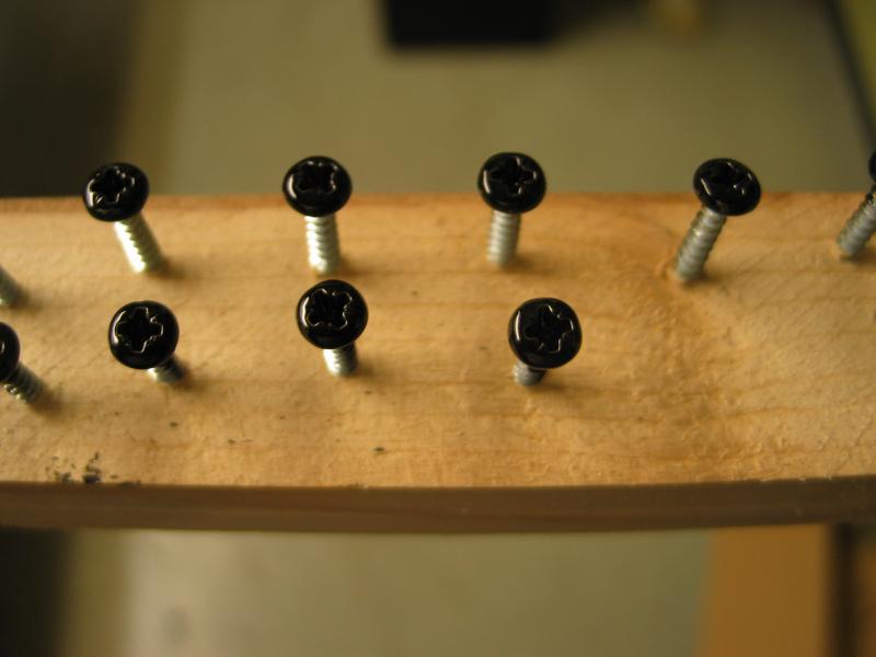

                        Die Schraubenköpfe werden mit Lack geschwärzt.

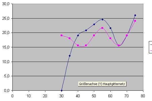

                          Oha, ein Zusatzgewicht von 45 g bringt eine deutliche Verbesserung im untersten Bereich.
                          Das Diagramm zeigt dB gegen Hertz, am Hörplatz gemessen, ohne und mit 45 g Gewicht.

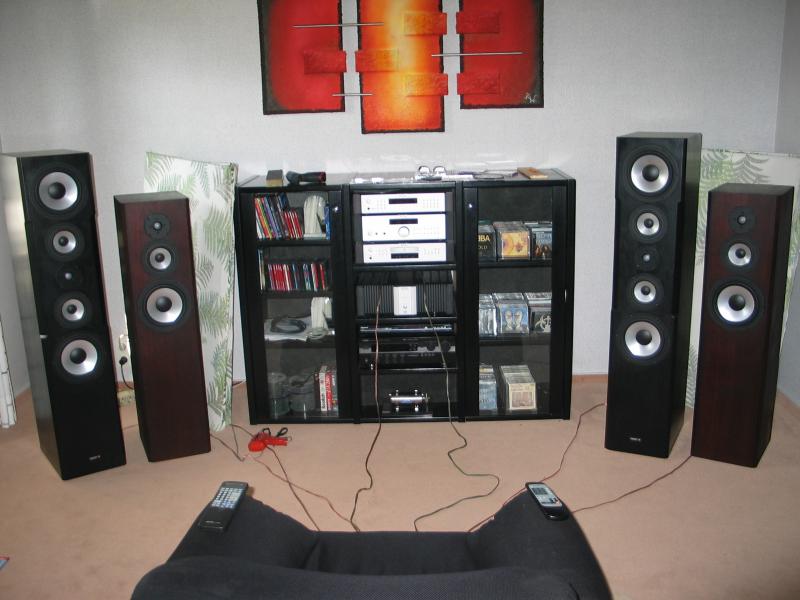

                          Das ist eine feine Sache mit der PM. Demnächst kommen die Boxen an ihren Bestimmungsort, dort werden sie exakt auf den Raum eingestellt, Bilder werden gemacht und ich lasse mich loben.
                          Mein Testraum, Vergleich Katja mit Concorde und die "Katjas" am Bestimmungsort.
                          Hier die Messungen der Concorde zum Vergleich (Pink)

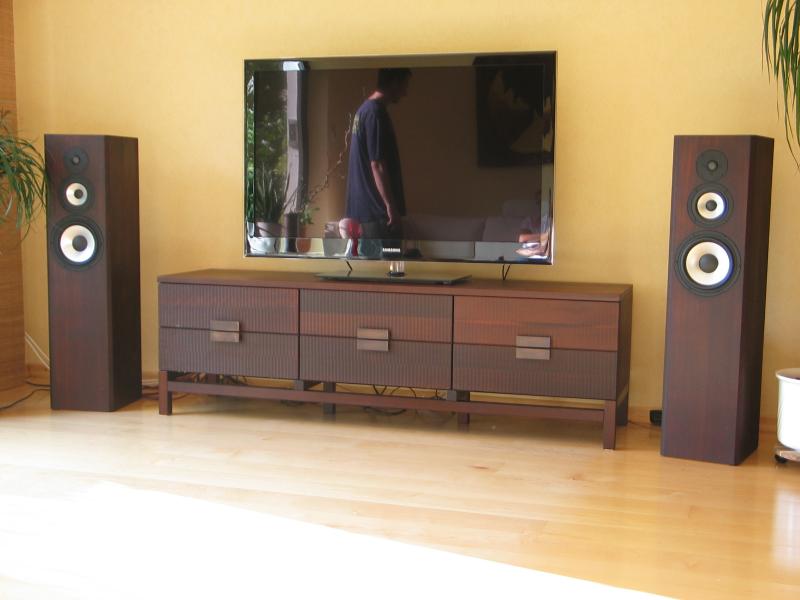

                            • 28865
                            Klingt sehr gut, passt farblich perfekt, riechen nur etwas anders als die Möbel. Alle sind zufrieden.
                            So was wäre mit Fertigboxen deutlich teurer und nicht passend geworden.
