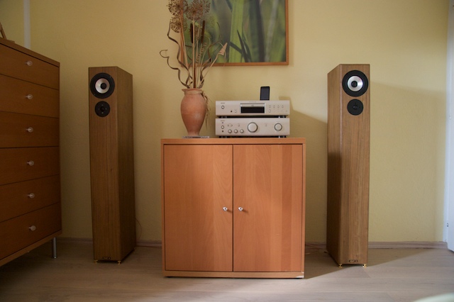

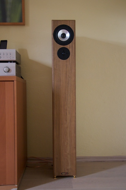

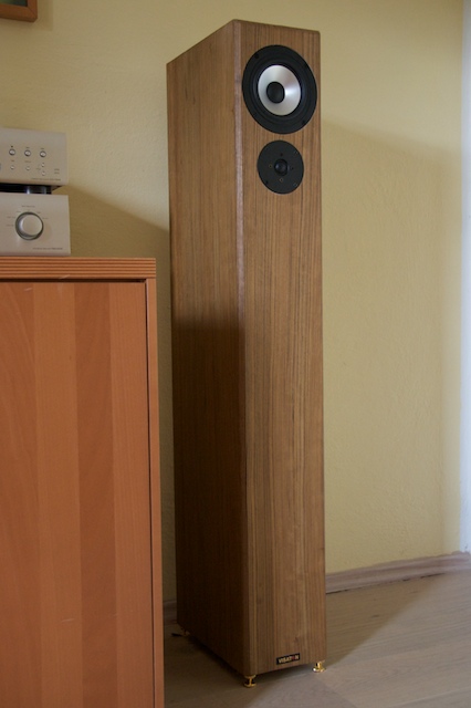

    Mal ein Exot VIB 130 TL
    Wollte nun mal nach langer Bauzeit mein Projekt VIB 130 zeigen. Habe mich bewusst für die Boxen entschhieden da sie bei mir im Schlafzimmer stehen sollen und dieses eine wandnahe Aufstellung der Boxen erfordert. Ich muss sagen, das ganze hat sich gelohnt, obwohl ich mit dem Klang noch nicht so recht warm werde. Erwartungen zu hoch? Anlage zu schlecht? Hatt mir etwas mehr Bühne und transparenz gewünscht.
    Besonderheiten gibt es eigentlich keine. Das ganze ist in 0,6 mm Furnier Mutenye auf 19 mm Spanplatte. Mit Holzöl endbehandelt. Finish sollte seigenmatt sein, wie die Möbel. Geklebt habe ich mit Kontaktkleber und Furnierhammer, muss sagen das geht am besten, gegenüber Schraubzwinge und Bügeleisen.

    Ich dachte schon, hier baut niemand die VIB 130er...
    Ich hab sie hier auch gebaut. Es fehlt aber noch das Finish und leider ist das Gehäuse an einer Stelle nicht ganz dicht. Werde es wohl neu bauen und dann direkt mit richtigem Finish machen.
    Ich finde sie für leise einfach klasse. Aber lauter und Kickbass - hmm...
    Hätte mehr Pegel erwartet.
    Der Klang an sich ist aber toll. Gerade die Transparenz ist bei dieser Box sehr hoch, wenn der AL nicht mit einer Tiefbassorgie beschäftigt ist.
    DAs passt übrigens super zum Möbel und toll sehen sie sowieso aus

      Bühne habe ich hier auch nur unter besonderen Bedingungen.
      Habe hier einen Raum mit kaum Möbeln und Parkett. Das hallt und ist furchtbar hell ( klanglich ). Dementsprechend haben sich auch die Vibs angehört. Mit einem Teppich und hinter den LS und hinter der Hörposition dicke Decken war es dann ganz gut. Ist ein Unterschied wie Tag und Nacht...
      Manchmal hab ich das Gefühl, der Klang will sich nicht so recht von der Box lösen. Trotz "möglicher" wandnaher Aufstellung experimentiere und gib den Boxen mal viel Platz.
      Das macht schon viel aus.
      PS: Ich finde die Fasung um die Chassis immer wieder interessant - wie kriegt man das so unglaublich rund hin? Habe hier eine Oberfräse und das sieht leider total gruckelig aus.
      PPS: Sind das dort unten die großen oder kleinen Boxenschilder?

        Ich gehe davos aus das die klanglichen Probleme auf die Raumakustik zurückzuführen sind. Die Boxen stehen am endgültigen Ort. Das geht nicht anders. Habemich aber mittlerweile mit Hilfe von Bass und Höhenregler ganz gut eingehört. Die VIB 130 ist eben eine leise Box. Für meine Anwendung ideal.
        -> wieso nich : Die Oberfräse allein recht nicht, ein Fräszirkel sollte unbedingt dabei sein. Dann klappt es auch mit den Kreisen. (Nach einigem üben) Es sind die Kleine Boxenschilder, waren beim Bausatz so dabei.
            Das denke ich auch. Willst du sie denn wenigstens nicht mal an anderer Stelle testen? Ich hab gestern Abend wieder rumprobiert und jetzt mit Bass und Treble auf 0 eine sehr schöne räumliche Abbildung. Trotzdem fehlt mir der Punch...

                    fehlende räumlichkeit und bühne kann man hier guten gewissens auf die aufstellung zurückführen. so dicht zusammen hat man auch nicht ansatzweise ein stereodreieck. und für die räumliche tiefe ist etwas wandabstand sinnvoll.
                    aber schön sind sie!
                      • 28891
                      Außerdem ist das Möbel auf der linken Seite das KO für saubere Abbildung, weil dort nahe Reflektion erfolgt, rechts nicht. Die Frequenzgänge links-rechts sind auch völlig anders.

                        die Aufstellung geht leider nicht anders. Auf der anderen Seite ist die Tür. Muss ich wohl so damit leben. Ist ja auch nicht die Hauptanlage , da sollen dann Vox 200 hin und die Haben dann genug Platz.
