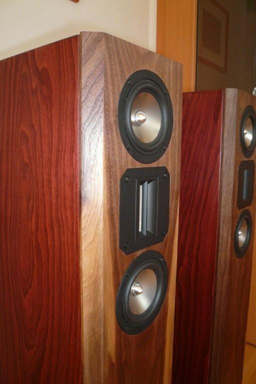

    In einem Zeitraum, in dem andere vermutlich 5 paar Boxen bauen habe ich es nun endlich geschafft meine VOX 200 MHT fertigzustellen.
    Details zur Box:
    - Buche MPX, gebeizt in Mahagoni (von Clou)
    - Front in amerikanischem Nussbaum, natürlich nicht gebeizt sondern nur oberflächenbehandelt
    - Rundum mit OSMO Hartwachsöl seidenmatt eingelassen (Merke! Zwischenschliff bei gebeizten Holz sollte man tunlichst vermeiden Wäre fast drauf reingefallen!)
    - Rückwand abnehmbar (verschraubt mit versenkten Inbusschrauben)
    Offen sind für mich noch die Boxenfüße, da weiß ich noch nicht was ich machen soll (habe vorerst zur Schonung der Box und des Parketts Filzgleiter drangeklebt) und natürlich wie sie am finalen Aufstellungsort klingen. Habe schon gemerkt, dass die VOX da enorm das Klangbild verändert.
    Interessant ist für mich auch der Vergleich zu meinen Atlas DSM MKII. Mir haben diese Lautsprecher immer extrem gut gefallen (und tun es immer noch), aber die VOX holt spürbar mehr aus Musikstücken raus als die Atlas. Ich hätte nicht gedacht, dass da noch so eine Steigerung möglich wäre. Natürlich hat die VOX nicht das Tiefbassfundament der Atlas, aber zum einen sind die Zeiten ohnehin vorbei zu denen ich in Bereichen der Gehörschädigung Musik gehört habe und zum anderen geht bei der VOX im Bassbereich NIX ab!. Hätte nicht geglaubt, dass diese kleine Box so einen Bass hat!
    Bin also rundum glücklich mit meiner VOX und würde sie sofort wieder bauen.

    Das dunkle Holz sieht toll aus
    Superarbeit

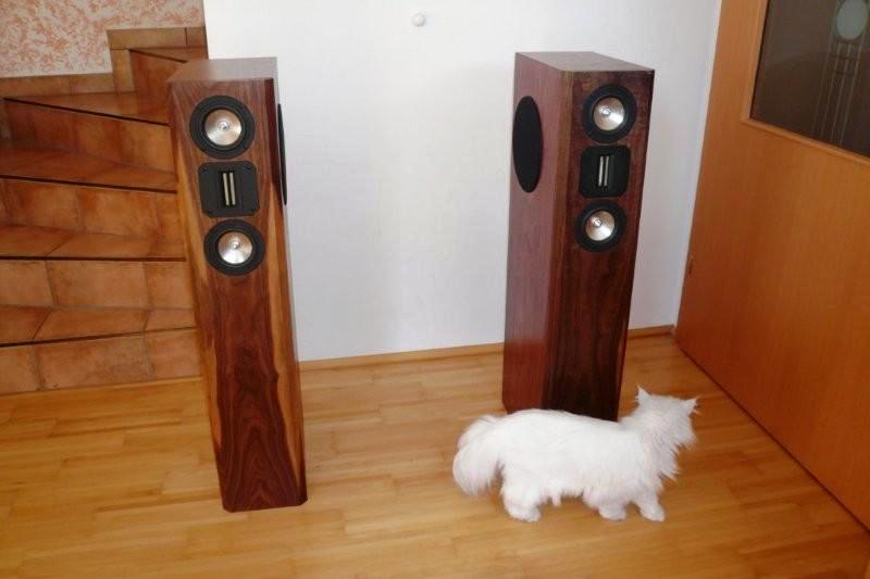

      Interssant auch das weiße Füllmaterial im ersten Bild.
      • Euromania
        • 22.01.2004
        • 108
        Ja, das gibt ein ganz seidiges Klangbild. Ist ja alt bekannt, dass Katzenwolle viel besser klingt als z.B: Schaafwolle

          Ich finde die Boxen auch schön, so eine Massivfront hat was. Hoffentlich verzieht da nichts. Mein nächstes Projekt wird auch Buche, sehr dunkel gebeizt, Wunsch der Tochter. Allerdings Furnier (ähnlich stabverleimt), passend zu den Möbeln.
          • Euromania
            • 22.01.2004
            • 108
            Ich hoffe auch, dass sich hier nix verzieht. Ich habe die Front vollflächig auf 19mm MDF aufgeklebt, hoffe schon, dass da nicht sehr viel passiert.
            Meine Beobachtung bisher ist, dass amerikanischer Nussbaum relativ resistent gegen Feuchtigkeitsschwankungen, und Temperaturschwankungen reagiert. Ich hatte die Fronten schon 1/2 Jahr im (leider manchmal etwas feuchten) Keller liegen bis ich sie verarbeitet habe, und da hat nichts gearbeitet. Ganz im Gegensatz zu Buche (nie wieder!!!) oder gar MDF.

                Repekt!
                Haste die "Original"-Weiche genutzt oder eine veränderte?
                Es dankt
                DerFalk
                • Euromania
                  • 22.01.2004
                  • 108
                  Ich habe die Original-Weiche der VOX 200 MHT verwendet, die hier im Forum unter "Neue Bauvorschläge und Modifikationen" liegt:
                  http://www.visaton.de/vb/showthread.php?t=16684
                  Ich muß aber gestehen, dass ich die Weiche nicht selber gelötet habe, sondern mir einen kompletten LS-Bausatz für die VOX 200 MHT bei Plus-Elektronik geholt habe. Also hat Plus-Elektronik für mich gelötet (und das meiner Meinung nach sehr sauber).
                  Komischerweise scheint Plus-Elektronik diesen modifizierten Bausatz nicht mehr anzubieten (oder nur mehr auf Nachfrage?)
