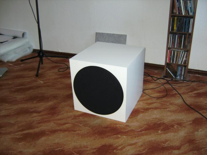

    Habe vor einiger ja hier nach der Möglichekit gefragt den W300S 4 in einem kleinen Gehäuse zu verbauen. Es hat gedauert, aber ich bin endlich fertig.
    Der W300S werkelt jetzt in geschlossenen 4ol Gehäuse mit vorgeschaltetem 570µF Kondensator.
    Mit dem Bass bin ich ziemlich zufrieden. Der Sub spielt vorallem mit Satelliten in geschlossener Bauweise recht harmonisch zusammen. Bei BR-Konstruktionen dickt der Bass einfach zu sehr auf.
    Hier mal ein paar Bilder.

    Schick geworden, dein Subwoofer! Obwohl ich persönlich auch nichts dagegen habe, wenn man einen Lautsprecher auch so richtig sehen kann

            @Samyk: Schön geworden! Bei der Farbwahl hätte ich wahrscheinlich auch eine Frontbespannung angebracht, die glänzende Beschichtung der W...S-Serie passt nicht unbedingt gut zu weiß.

              Schöner Sub. Ich mag es auch, wenn sich normale schwarze Pappen etwas keuscher hinter einem Vorhang verstecken.

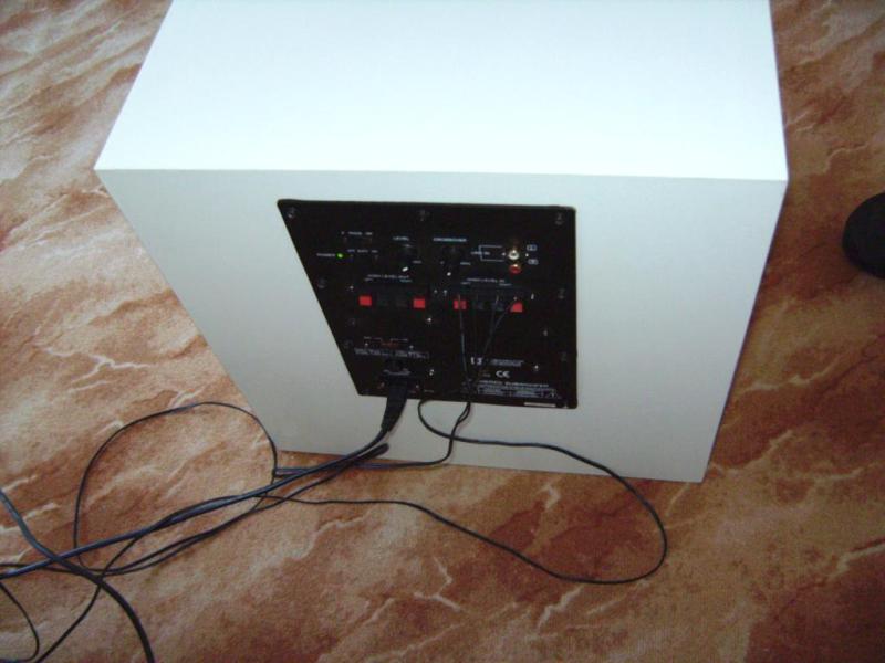

                Wie MjoIIniR schon richtig erwähnt hat, ist im Sub nat. ein Akti-Modul verbaut.
                Das Problem mit dem Modul ist aber, dass ich nicht weiß ob es eine Tiefbass-Anhebung hat. Hab das Modul günstig in der Bucht ersteigert und leider keine Daten dazu bekommen.
                Habe dann aber einfach mal geschaut ,womit es besser klingt und finde dass sich die 570µF schon bemerkbar machen. Das kann nat. auch Einbildung sein. Der Klang ist aber in jedem Fall nicht schlechter geworden, von daher lass ich den Kondensator einfach drin.

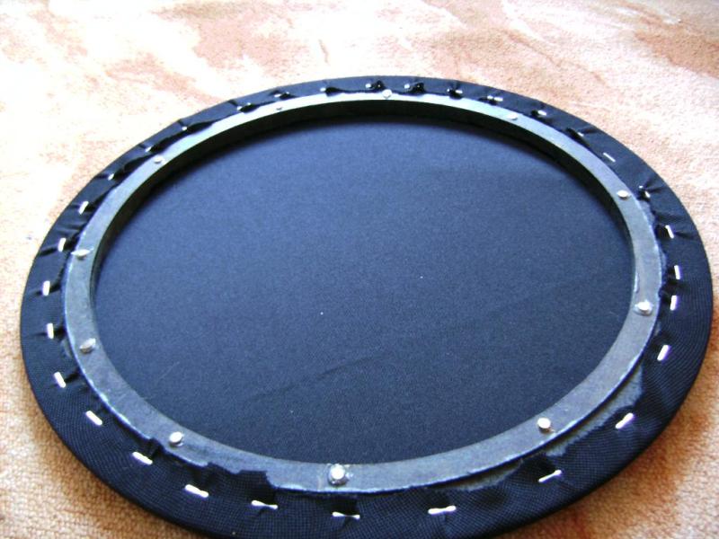

                Den Bespannrahmen habe ich aus drei Gründen gebaut.
                Zum einen sieht der W300S, meiner Meinung nach, ohne Rahmen ein bisschen verloren auf der Schallwand aus. Dann hat der Lack des Korbes an einigen stellen ein paar Macken (stellenweise ist das Schwarz abgeschliffen) und zu guter letzt wollte ich schon immer mal eine Lautsprecheabdeckung bauen

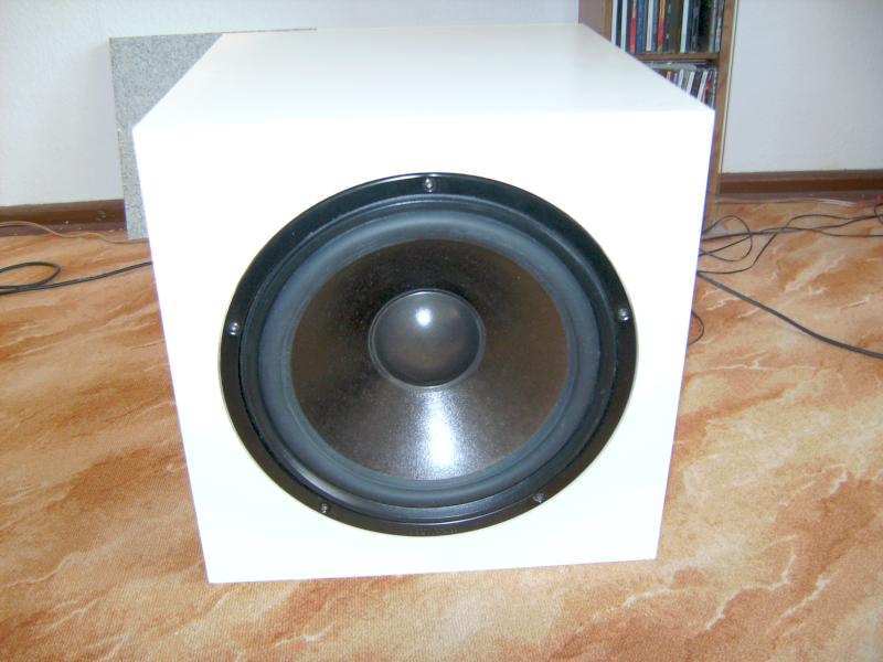

                  Wenn's dir keine Umstände macht, stell doch mal nen Foto ohne Abdeckung von dem Dingen hier rein
                  Würd mich nur mal interessieren, wie's aussieht

                    hier bitte schön. meine Kamera macht leider keine besseren Fotos. DIe unschönen Lackstellen sind besonders an den Schraubenlöchern sichtbar.
                      Das Modul sieht sehr stark nach einem Mivoc AM80 aus. Dieses besitzt, je nach Baujahr, eine Tiefbassanhebung bei ca. 40Hz (ältere Modelle) oder 35Hz. Desweiteren hat es ein Subsonicfilter, das direkt unter der Tiefbassanhebung wirkt. Hier ist mal eine Messung eines älteren AM80:

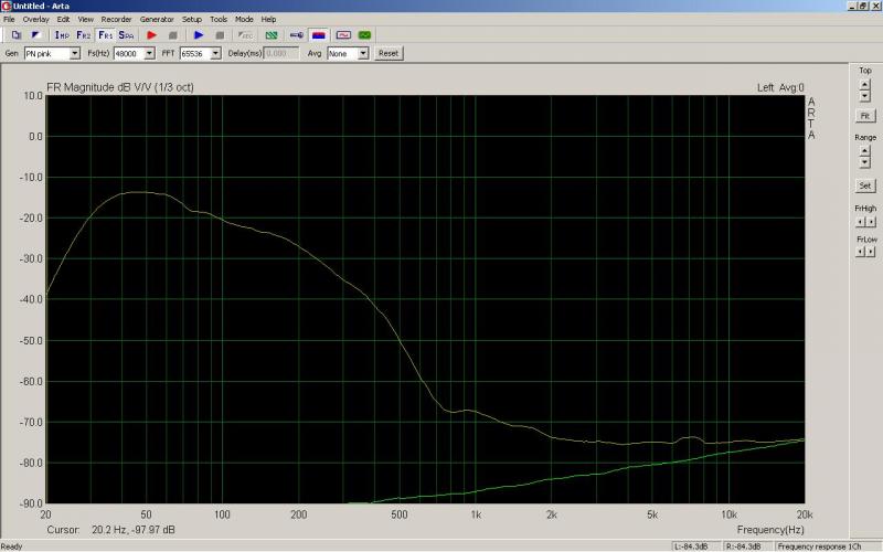

                        Hab mal eine Messung mit 10cm abstand gemacht. Das Mikro ist unkalibriert.
                        Die Trennung (einstellung am Modul) liegt bei 40hz und der Kondi ist verbaut. Vll. kann ja einer was damit anfangen.
