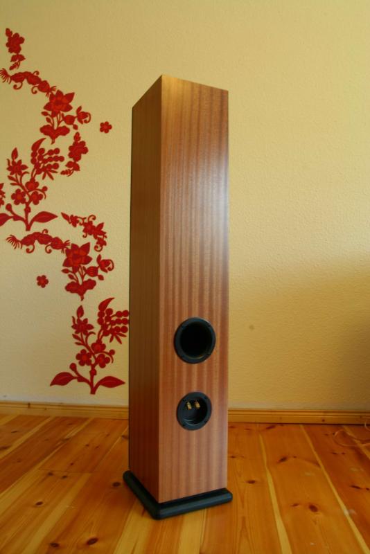

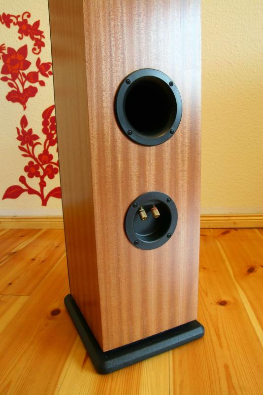

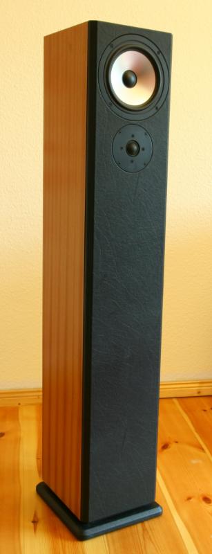

    ich wollte euch mal ein paar Bilder meiner VIB170Al zeigen.
    Die Front des Lautsprechers ist mit schwarzem Kunstleder bezogen. Der Rest des Gehäuses ist mit Mahagonifurnier furniert. Das Furnier wurde nur geschliffen und mit Wachs behandelt.
    Seht selbst....

    Gefällt mir sehr gut, auch das Furnier scheint ordentlich ausgeschliffen zu sein ...
      • 28798
      Fein gemacht.

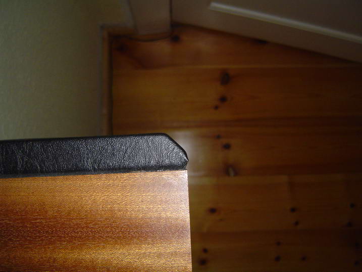

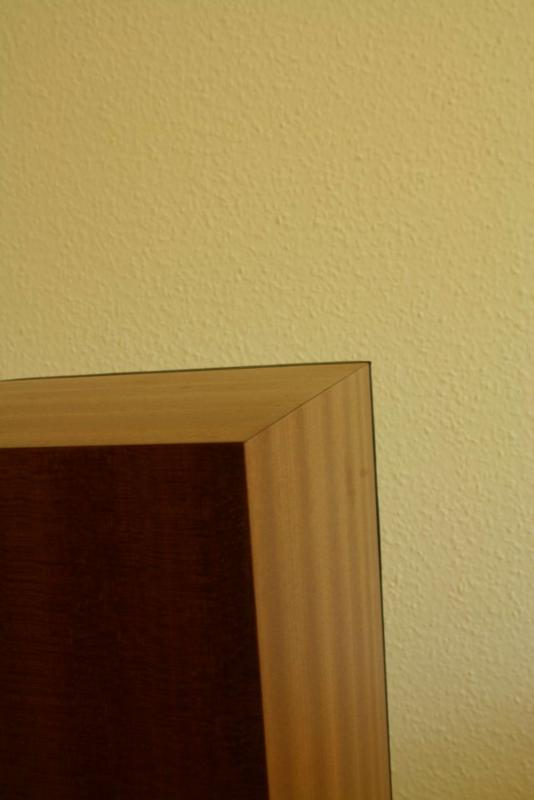

            Sauber gemacht! Wie hast Du das an den Ecken der Schallwand mit dem Verkleben des Kunstleders gelöst?

                Das interessiert mich auch. Zeig mal bitte eine Nahaufnahme, wo man das erkennen kann.

                  an der Schallwand habe ich eine etwas größere 45´ Fase als "Schattenfuge" gefräst wo das Leder reingeklebt wurde. Dann hat mir ein befreundeter Sattler die Front mit Kunstleder bezogen. Das Kunstleder war so nachgibig, dass man ohne Nähte und so ziemlich ohne Schnitte ausgekommen ist. Es war nur an den Ecken ein kleiner kaum sichtbarer Schnitt notwendig.

                    ich habe auch noch eine frage zur schallwand - sind die einfräsungen für die chassis größer gefertigt und das leder bis auf den bund gezogen? kannst du davon evtl. auch eine aufnahme zeigen?

                      die Ausschnitte für die Lautsprecher sind etwa 2x in der Stärke des Kunstleders größer gefräst. Die Lautsprecher sitzen ziemlich "Straff" in den Ausfräsungen.

                        habe gerade noch einmal nachgeschaut. Leider habe ich keine Detailaufnahmen mehr. Wir haben das Leder in den Lautsprecherausschnitt hinein geklebt und dann auf der Lautsprecherbefestigungsebene sauber abgeschnitten...
