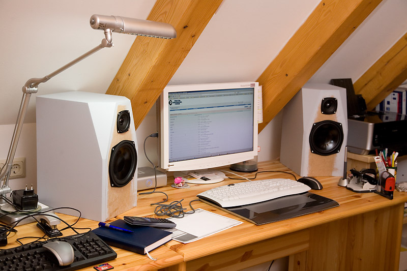

            wie schon erwähnt, habe ich die böxlein mal in der wohnung am großen verstärker getestet - und das war leider sehr ernüchternd!
            der aufbau:
            boxen auf stühlen zum ohr hin angewinkelt. ca. 3,2m auseinander - ich ca. 3m weg.
            platz hinter den boxen ca. 60cm - zu den seitenwänden ca. 80cm. platz hinter mir zur wand ca. 70cm.
            die boxen standen genau auf der stelle, die ich bei den corrados als günstigste ermittelt habe.
            der sound war allerdings traurig. der bass war ansatzweise zu erahnen - die corrados drücken spürbar mehr und wesentlich sauberer. oben im büro auf dem schreibtisch habe ich wesentlich mehr bass.
            singstimmen und hochfrequente instrumente bekamen bei lautstärken knapp über zimmerlautstärke das kreischen - der hochtonbereich war insgesamt zu dominant und alles klang sehr komprimiert - es fehlte jegliche feinzeichnung.
            nun muss ich dazu sagen, dass ich im büro einen völlig anderen hörraum habe. hinter mir ist eine rigipswand - gedämmt mit 80er glaswolle, die boxen stehen bassverstärkend auf dem schreibtisch und sind nur ca. 80cm von mir entfernt. hier klingen sie wieder toll.
            im nahbereich taugen sie absolut. größere lautstärken kann man aber vergessen, simulation hin oder her, die 100db erreichen sie nicht ohne hörbare probleme. meine wohnstube hat 54m², dafür sind sie zu lasch und man merkt sehr deutlich, warum man für einen gf200 und einen al130 zahlt, was man zahlt.

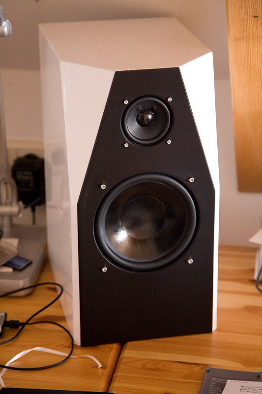

                    sind ja noch nicht fertig.
                    die aluwand ist nur davor gehalten. ich hab die teile gestern zerlegt und noch etwas nachgespachtelt. die nächsten tage wird grundiert und geschliffen und am we lackiert - wieder weiß.

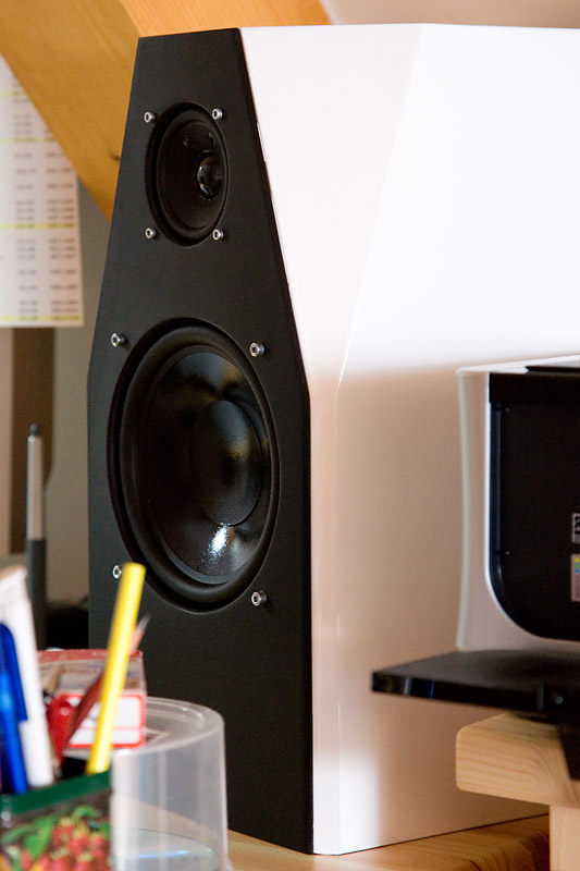

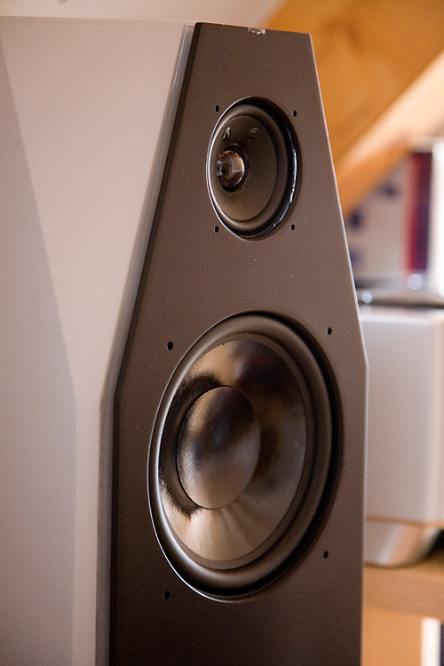

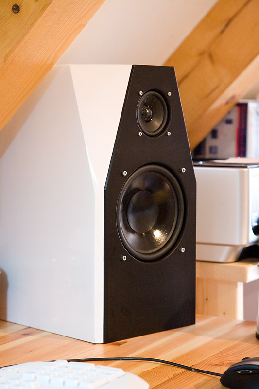

                          fertsch!

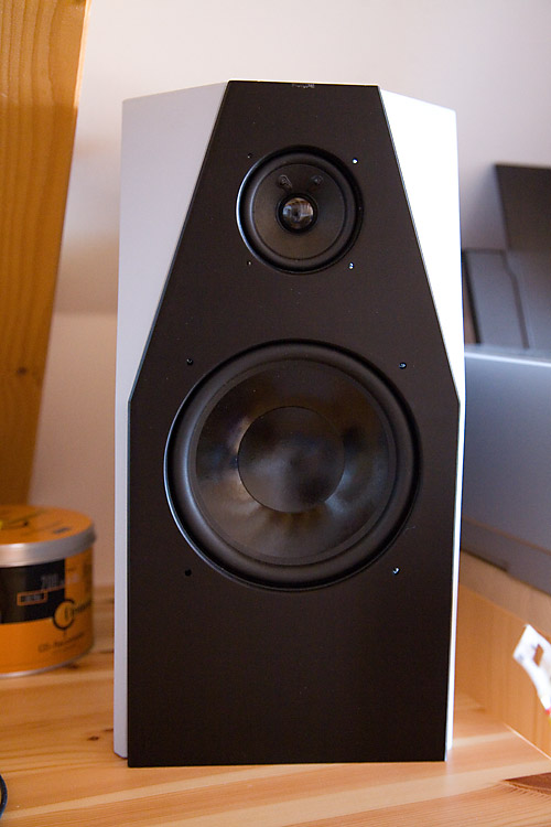

                            • knork
                              • 18.09.2008
                              • 1896
                              ich bin nun zufrieden und werde auch nichts mehr an den teilen ändern. hier auf dem schreibtisch sind sie wirklich klasse.
                              tja, immer diese vorschnellen äußerungen
                              auf dauer nervte dann doch die dominante basswiedergabe und die etwas verhüllten stimmen. ich habe das bisher am eq im mediaplayer ausgeglichen - werde aber nun auch die weiche mal etwas umbauen, weil ich die teile grad hier liegen habe...
                              geplante änderungen: spule im basszweig von 2,2 auf 1,5 - widerstand von 1 auf 2,2ohm...
                              im hochtonzweig verringerung von r auf 2,2 statt 4,7...
                              erstrebte veränderungen: weniger aufdickender bass - bessere sprachwiedergabe - klarerer hochton (der frs8 braucht keine hochtonkastration - auch wenn die simu was anderes sagt) - besserer wirkungsgrad - bessere addition tt-bb...
                              mal hören, wie es klingt...?
