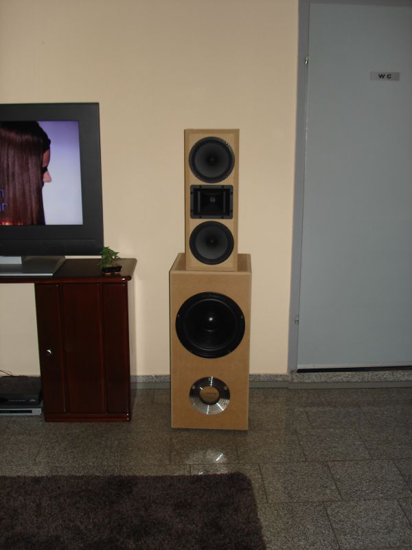

    .......hier mal mit der Partybestückung ganz schön gross
    Das Leben ist kein Pornofilm!!!
    • Klampfi
      • 02.02.2007
      • 416
      ui, das wird ja mal wieder eine Box der größeren Sorte, bin auf das Ergebnis gespannt...
      Gruß E.

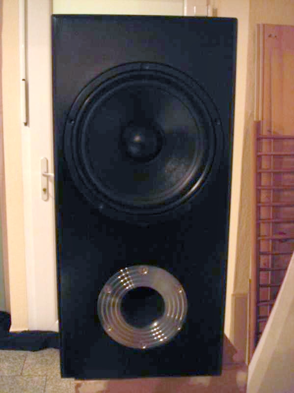

        .........black is beautyful die Seiten, oben und unten werden Hellelfenbein......
        • LeePriest
          • 06.01.2006
          • 364

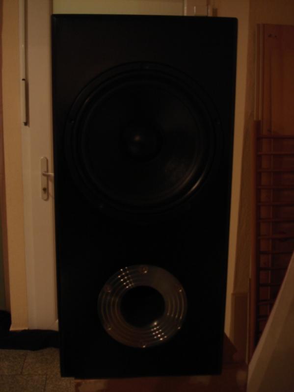

          Das ganze Foto ist leider etwas "black"...
          Gruß! Lee

            heller:
            • Blacktriple
              • 13.12.2007
              • 90
              werde es heute Abend nochmal versuchen ordentlich zu "knipsen" dat war wohl wirklich nix

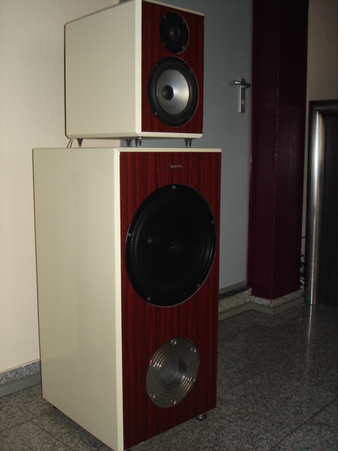

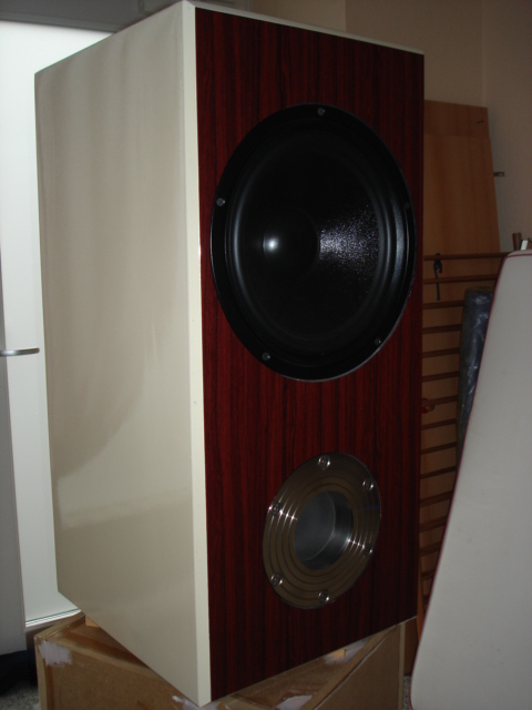

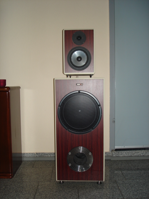

                soooooo........black war dann doch nicht so beautyful lackieren sollte man halt dem Lackierer überlassen Habe stattdessen für die Front Türfolie genommen und nun siehts ganz ordentlich aus.......und nun ran an die zweite
                • Blacktriple
                  • 13.12.2007
                  • 90

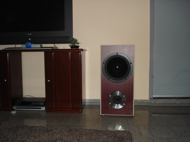

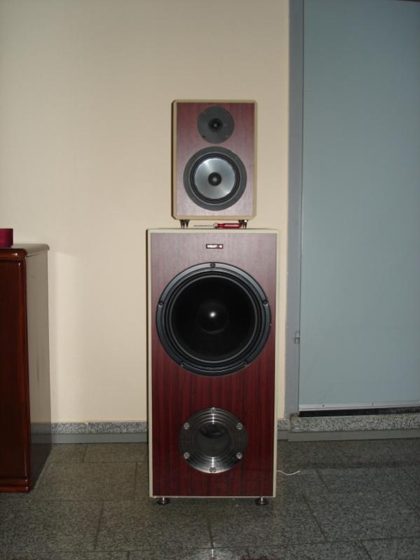

                  Nummer 2 ist nun auch fertig Hab mich die ganze Zeit gefragt woher ich diese Farbkombination kenne, mit dem Elfenbein dem Mahagoni und dem Edelstahl und dann als der Schleifstaub sich langsam aus meinem Hirn verzogen hatte, Ahhhhjaaaa! Kennt Ihr diese feinen Rennboote aus Holz?!? Daran erinnert mich das irgendwie
                  Ich werde gleich mal anschliessen und mit den MB 208 probehören bin ja mal gespannt ob es rockt

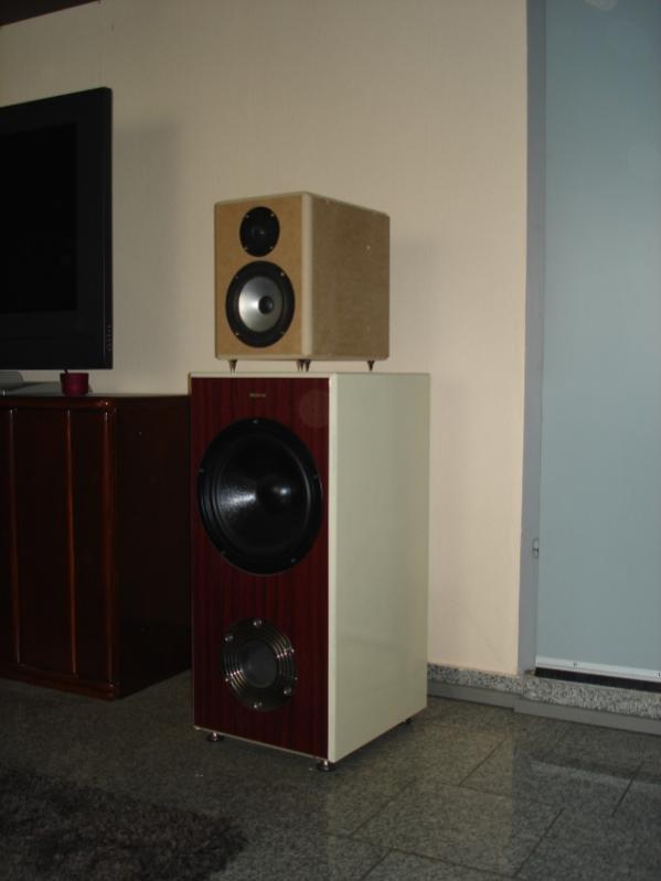

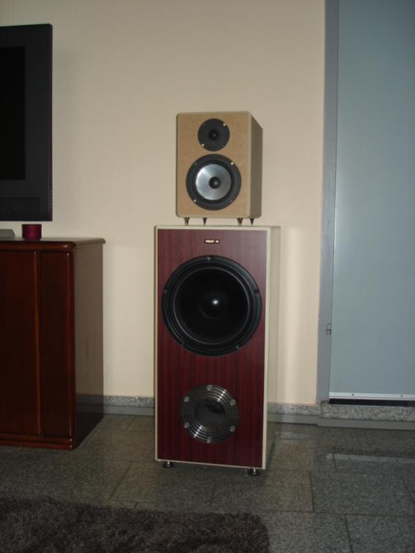

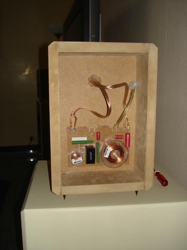

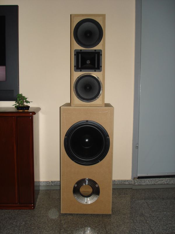

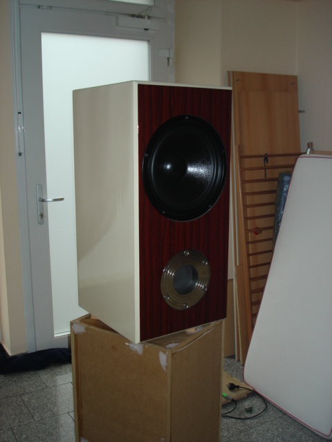

                    So hier die Sat's noch im Rohbau, AL 170 + G25ffl (werden noch gegen KE's getauscht). Muss heute noch die Weichen einbauen (sep. Kammer hinten in den Sat's) und dann mal antesten hab jetzt nen Receiver von Yamaha gekauft und die W300s Subs an ner Onkyo 5060R Endstufe die am Sub Out angeschlossen ist laufen.
                    Hope you like it!

                      ....paar Bildchen

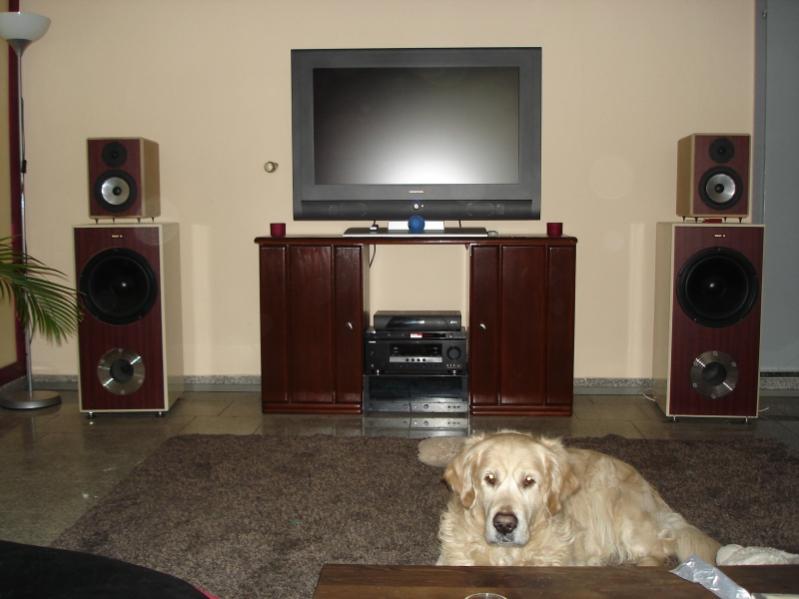

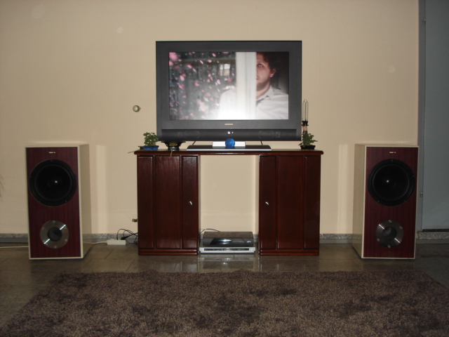

                        ich versuch mal was zum Klang zu schreiben: Also erstmal mit den mb208h tops, lässt sich wohl am ehesten mit "Groß" beschreiben. Nicht im Sinne von Großartig sondern halt riesengroße Bühne also ich hab nen 106er LCD TV und wenn ich ne Konzert DVD einlege, dann ist die tonale Bühne und Dynamik irgenwie zu Groß für's Bild kann ich anders nicht beschreiben
                        Vor 2 Wochen hab ich geheiratet und abends dann ne Party im Wohnzimmer mit ca 45 Personen, und die Kombi spielte absolut souverän und die Bude wackelte ordentlich. Bass ist immer im überfluss vorhanden und viele Gäste waren begeistert vom Pegel der längst nicht an der Grenze war.
                        Klanglich würde ich sagen sehr dynamisch und direkt und die Kombi passt auch meiner Meinung nach sehr gut zusammen, bestimmt kein High End aber sicher sehr gutes Hi-Fi.
                        Dann gestern die Tops gewechselt, erstmal viel zu viel Bass soviel zum unterschiedlichen Wirkungsgrad zwischen 208h und AL 170 mit g25ffl hinzu kommt natürlich noch das die mb208h 4 öhmer sind denke ich.
                        War die einstellung der Subs am Receiver vorher noch auf +3db musste ich nun runter auf -5db, Sat's dabei immer auf 0db.
                        Dann erstmal Wettsingen in Schwetzingen DVD rein und lauschen, Ergebnis genau so wollte ich das haben, alles schön losgelöst von den Speakern Bass ist immer genug vorhanden mal satt mal straff so wie er halt gespielt wird, Mitten sind präsent aber drängen sich nicht auf evtl. etwas einbußen im oberen Mittelton muss ich zugeben, ist halt nen 170er
                        Was mich absolut wundert ist die Tatsache das das zischeln der S und T laute weg ist. Ich dachte immer das liegt am G25ffl der mir vorher in der Alpha richtig auf den Sack ging mit dem gezischel(deshalb auch der geplante wechsel auf KE). Dabei hab ich nichts an der Weiche geändert und am kleineren Gehäuse kanns wohl nicht liegen oder. Naja jedenfalls scheint mir nun der Wechsel auf KE nicht mehr so nötig
                        Heute so ne 24 Karat Gold CD von Zounds rein die ich immer zum testen nehme sind verschiedene "Audiophile" Stücke drauf wie Allison Krauss und Eugene Ruffolo oder Friedemann. Und ganz ehrlich ich bin absolut begeistert und freue mich auf einige Jahre Musik und auch Filmgenuss mit meinen neuen
                        Ach fast vergessen gestern noch Max Payne DVD geguckt schön aufgedreht und die Couch hat richtig gewackelt besonders zu empfehlen ist der Abspann am Filmende da knallts richtig
                        Mein persöhnliches Fazit: Für mein richtiges Erstlingswerk bin ich begeistert und lust die verschiedensten Sat's zu bauen ist auch geweckt ggf. als nächstes BG20 mit MHT12
                        Zum Schluss noch eine Frage: Ich hab Crossover auf 160Hz gesetzt ist das so ok oder gibt es andere Empfehlungen???

                                Endlich fertich
