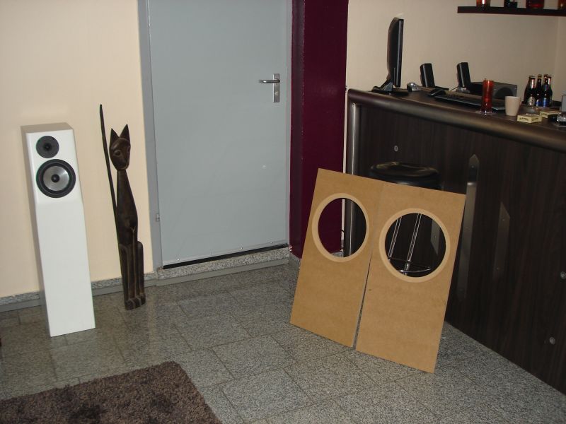

    Habe gerade angefangen mir neue Lautsprecher zu bauen.
    Als Vorbild gefällt mir sehr die "Duetta" von K&T und so in etwa soll Sie auch werden nur eben mit Visaton Bestückung!
    D.h.: zwei getrennte Gehäuse für HT/MT und Bass die nachher aufeinander stehen.

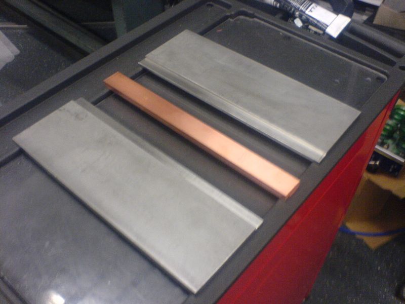

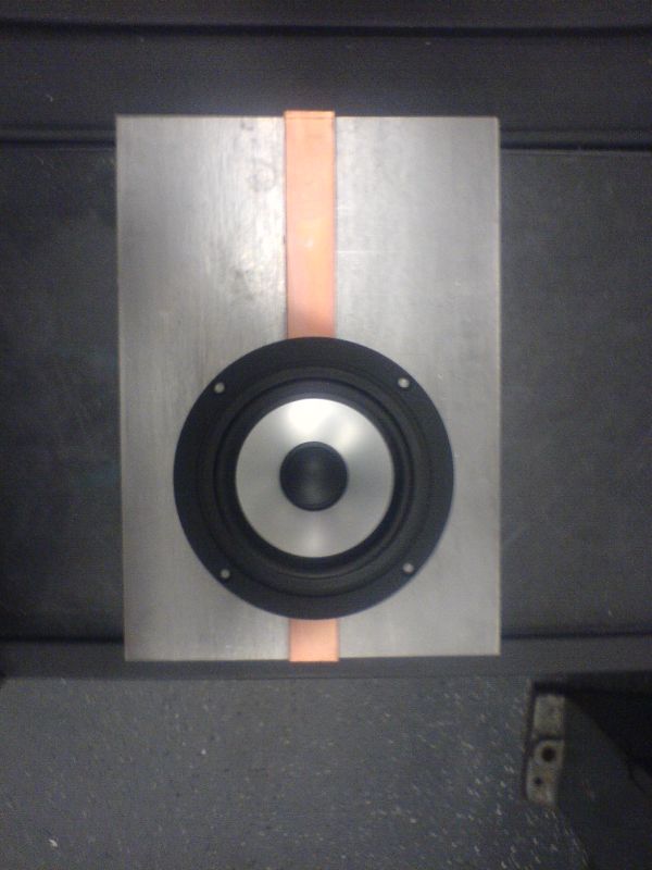

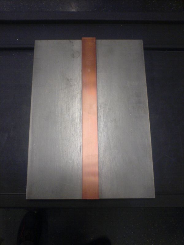

    Da die HT/MT Einheit eine Schallwand aus 10mm Edelstahl bekommt in der mittig ein 30mmx5mm Massivkupfer streifen eigearbeitet wird, nenne ich das ganze "Copperhead"
    Zu den Chassis: HT: KE 25 sc, MT: AL170 oder AL130M (beide vorhanden da hätte ich gerne Eure Meinungen zu gehört) Als Bässe W300S hab ich gestern gekauft.

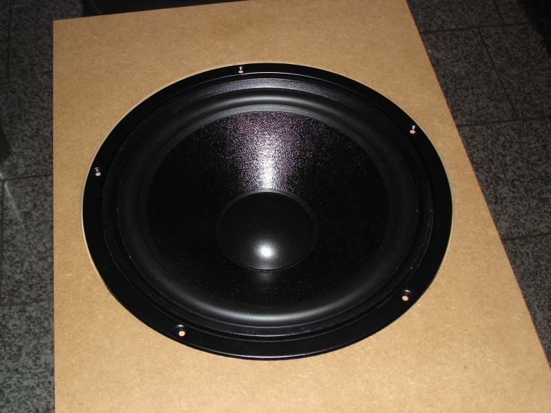

    Stand der Dinge: Nachdem ich günstig eine Festo oberfräse erstanden hab, habe ich mir sofort einen Fräszirkel dafür gebaut und mit den Bassabteilen begonnen. Aussenmasse 800 x 380 x 400 H/B/T alles 22mm MDF.
    Der Fräszirkel funktioniert super und so war es ein leichtes die W300s schön sauber einzulassen.

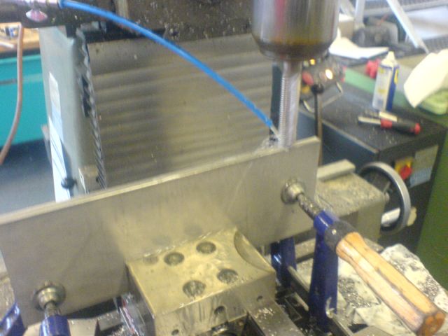

    Mit der HT/MT Schallwand hab ich auch schon begonnen ist aber eine sehr mühseelige Fräsarbeit )eben Edelstahl
    Bilder folgen heute noch

            HT/MT Schallwand Fräsen
            Das Leben ist kein Pornofilm!!!

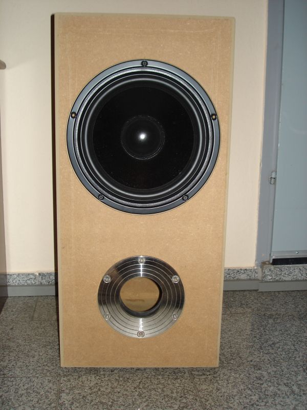

                Die Schallwände für die Bässe

                        Das in der Drehmaschine wird das Reflexrohr für die Bassabteilung und die anderen Pics Schallwand für MT/HT

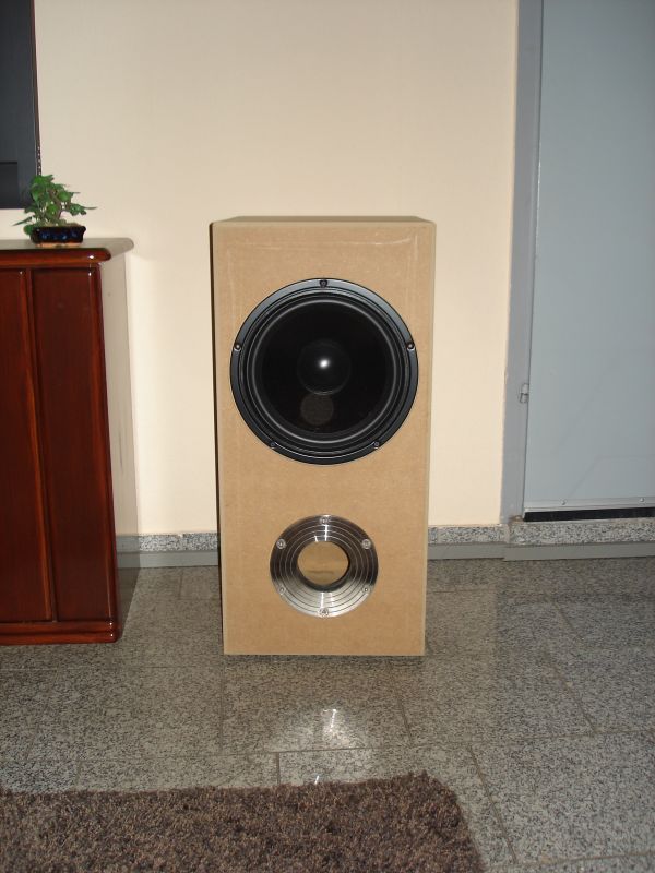

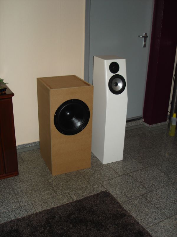

                          erstes Bassabteil roh.......es geht voran

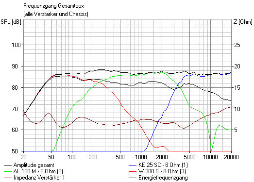

                            Kann da mal Jemand drüberschaun ist die Congaweiche mit meinen Chassis: w300s, al130m und ke25sc. hab lediglich den 10ohm wiederstand gegen 15ohm getauscht im tiefton

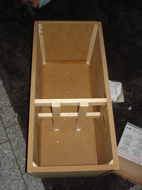

                              .....so, heute wurde geleimt. fasen mit der Oberfräse gemacht und Bassreflexrohr eingefräst......
