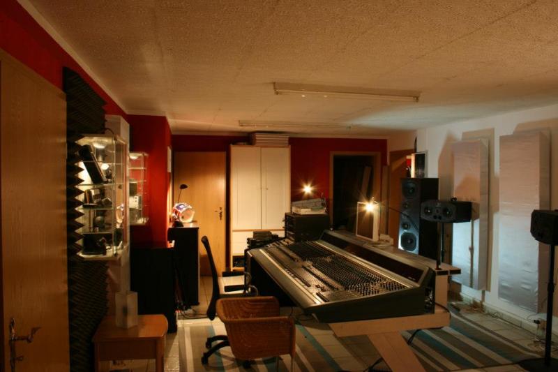

              würd mich mal interessieren was aus diesen Maschinen geworden ist. Sind sie noch am Leben oder fielen sie dem Bauvirus zum Opfer? Hast Du Limits bei tiefbasslastigen Stücken feststellen können in deinem Hörraum oder sind die TIWs nie in Verlegenheit geraten?
              Mahlzeit, Andi
              • bili
                • 04.01.2005
                • 1019
                Hi Andi,
                Die Visatrümmer leben noch, sie tun jetzt ihren Dienst in einem Tonstudio als Hauptabhöre (siehe Bild).
                Mittlerweile sind die Visatrümmer via DCX2496 vollaktiv.
                Der Regieraum ist 38qm groß und akustisch vollständig behandelt. In diesem Raum sind die 4 TIWs sehr schwer an ihre Grenzen zu bringen, obwohl sie mittlerweile in geschlossenen Gehäusen werkeln. Der Hörabstand ist aber auch nicht besonders groß. Die Trennung zu den W130S ist relativ niedrig (um die 150Hz, 24dB), so dass die vor den TIWs zu kratzen anfangen, wenn man es denn wirklich provozieren möchte
                Der Sound ist auf den Abhörplatz zu einem Aal - glatten Strich eingemessen und optimiert, dementsprechend ist der Sound einfach nur absolut neutral.
                Besucher, die die mords Trümmer erblicken sind sehr oft erst mal enttäuscht, weil sie sich eine unglaubliche Bassgewallt vorstellen, welche aber so nicht vorhanden ist
