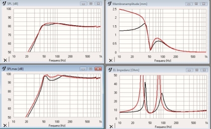

    Ich hatte sie in einem anderen Beitrag schon mal angesprochen, jetzt sind sie fertig: meine Petit Bijou! Bestückt sind sie mit den Conrad-Chassis LMC 13 HE und DTC 110 im Gehäuse der Bijou, also kompakte Regallautsprecher. Die LMC 13 sind ja von ihren Parametern nicht unbedingt für BR ausgelegt, allerdings sehen sie in der Simulation mit AJHorn nicht deutlich schlechter aus als die AL 130 (rot: AL 130, schwarz: LMC 13). Die Gehäuse entsprechen denen der Bijou, lediglich die Positionen der Chassis mussten wegen der grösseren Aussendurchmesser etwas verschoben werden: der HT wanderte 3mm nach oben, der TT 3mm nach unten. Aufgebaut aus 16mm MDF, die Oberflächen nach dem Schleifen mit Holzschutzgel Nussbaum gestrichen und der feuchte Lack mit einem Schwamm glattgezogen ergab die Maserungsoptik, später die Front mit schwarzer Farbe aus der Sprühdose lackiert.

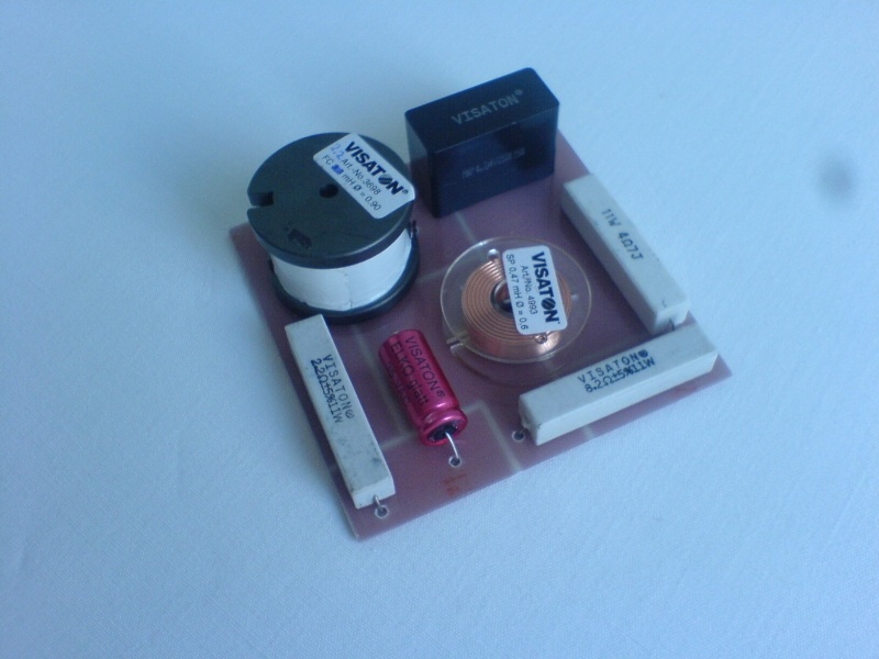

    Die Frequenzweiche habe ich entsprechend der Boxsim-Simu aufgebaut, die 2,2mH FC-Spule vor dem TT gibt’s bei Visaton leider (noch?) nicht, ich habe die 3,3mH-Version um 28 Windungen 'erleichtert'.

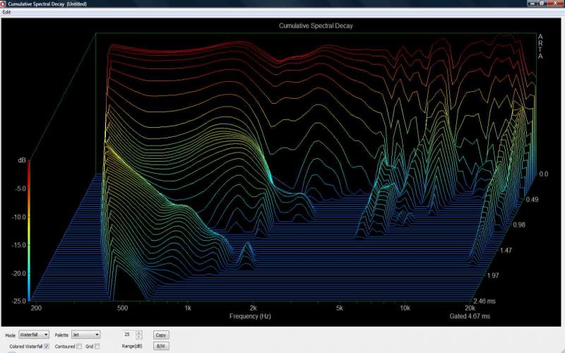

    Zeitgleich mit dem Bau der Boxen habe ich auch meine ersten Gehversuche mit ARTA gemacht und das Ergebnis gemessen. Der Buckel um 1 kHz wird deutlich kleiner wenn ich den Reflexkanal zustopfe, eine Erhöhung des Pegels im Hochton klang mir persönlich zu hell und im Tiefton spielten bei der Messung sicherlich Raumeinflüsse eine Rolle.

      Ich hab mich heute noch mal mit ARTA beschäftigt und reiche noch zwei Messungen nach: die erste mit verschlossenem BR-Kanal und 1/6 statt 1/3 Glättung, die zweite ist das Zerfallspektrum dazu. Wie man sieht: der HT hat keine Polkernoptimierung (Plastik raus, Filz rein). Dazu noch das Bild der aufgebauten Frequenzweiche.
