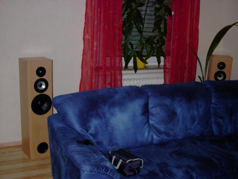

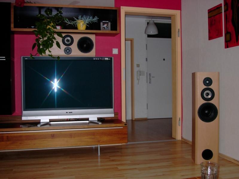

    Hallo, ich hatte mich hier im Forum noch nicht vorgestellt obwohl ich schon ein halbes Jahr ca. angemeldet bin. Ich bin also der Marco und komme aus BaWü.
    Gesucht hatte ich hier im Forum nach Tricks und Tipps zur Verwirklichung meines soundmäßigen Traumes
    Zur Marke Visaton gefunden hatte ich eigentlich nur zufällig als ich bei MrWoofa im Zuge eines Autoumbaus sein Heimkino bestaunen konnte. Von da an war der Groschen gefallen.
    Entschieden habe ich mich für die Classic 200 in der Version KE25, AL130M, GF200
    Für meine ersten selbstgebauten Lautsprecher sind sie, so finde zumindest ich, recht gut gelungen.
    das Ganze ist Buche furniert 1mm und mit Clou Parkettlack Seidenmatt gepinselt.
    Nach den ersten Höreindrücken bin ich mehr als begeistert und das ohne bisher irgendetwas optimiert zu haben. Sei es an der Aufstellung oder der Weiche.
    Hier nun auch gleich mein erster Versuch ein Bild von abload in ein Forum zu verlinken. Mal gespannt ob es klappt.
    http://www.abload.de/image.php?img=einzellthu.jpg
    http://www.abload.de/image.php?img=frcenter1uk2.jpg
    http://www.abload.de/image.php?img=hintenhq5o.jpg
    Über ein kurzes Feedback würde ich mich freuen. Zerreist mich aber bitte nicht, es sind meine ersten Für Verbesserungen bin ich auch immer offen.

    die sehen wirklich sehr gut aus - könnten direkt von mr.woofa sein
    das buche-furnier ist sicher geschmackssache - meiner isses nicht. erinnert mich an den roller-möbel-markt.
    aber handwerklich offensichtlich sehr schön.
    p.s. die bildchen kannste auch im forum raufladen - dann verschwinden die nicht nach paar monaten, wie bei den meisten freehostern.

            Wieso? Die sind doch echt lecker geworden! Ich wäre froh, wenn meine mal so werden würden...
            Frage:
            Hast Du für den Center die gleiche Weiche wie für die anderen LS verwendet?

                Bisher ist es die selbe aus mehreren Gründen.
                1. Ich kenn mich mit Simulation und so quasi Null aus. Somit habe ich den Standartvorschlag 5 mal gebaut
                2.ich bin eigentlcih zufrieden damit. Vielleicht liegt das momentan auch nur daran das die Lautsprecher alles Toppen was bisher da war. Möglicherweiße verschenke ich damit Potential, das weiß ich aber bisher noch nicht

                  na dann gib doch mal die abmessungen etc. rüber. so eine simulation ist doch schnell gemacht.
                  • Marco83
                    • 28.03.2008
                    • 577
                    Abmessungen?
                    Öhm ich hab mir da keine genaueren Gedanken zu gemacht sondern einfach so gebaut das HT und Mt übereinander passen ohne das ich einen anfräsen muss
                    Außenlänge Center 72, Außenbreite 30 ( schallwand) Innenvolumen ist an de Standversion angelehnt.. GF hat 40L und der 130M hat was um 4,8 Liter+Bedämpfung
                    War das die Antwort die du wolltest?
                    Marco
                    • knork
                      • 18.09.2008
                      • 1896
                      na fast
                      - LxBxT gehäuse
                      - lage chassis von unten und von links aus
                      - länge u. durchmesser u. lage br-rohr (wieder von unten und von links aus)
                      oder hast du eine aufbauskizze?
                      • Marco83
                        • 28.03.2008
                        • 577
                        ne wurde alles so gebaut
                        Also LxBxT
                        Außen 72x30x30cm ( 45°Fase 19mm versetzt nach innen )
                        Lage BR mitte von links 81mm von unten 150mm
                        Lage KE mitte von links 360mm von unten 61mm
                        Lage Al mitte von links 360mm von unten 202mm
                        Lage GF mitte von links 590mm von unten 150mm
                        BR25.50 ganz normal komplett eingebaut
                        3einhalb Säcke Bedämpfungswolle ist in den 40L Volumen vom GF untergebracht
                        Marco
                        • knork
                          • 18.09.2008
                          • 1896
                          sieht garnicht mal schlecht aus.
